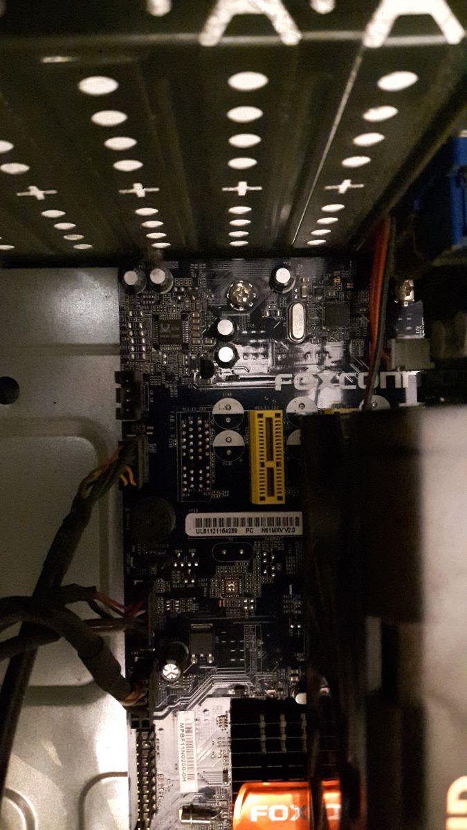

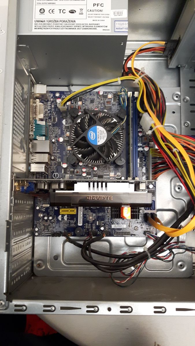

    Mam takie pytanie. Potrzebuję kupić adapter na dysk M.2 NVMe Key M do PCI-e x1. Posiadam następującą płytę główną: FOXCONN H61MXV V2.0 Intel H61 LGA 1155 mATX. Na wielu ogłoszeniach na Allegro przy ofertach adapterów na dysk M.2 NVMe Key M na złącze PCI-e x1 jest napisane, żeby sprawdzić czy płyta główna obsługuje technologię NVMe. Jak mam to sprawdzić? W dostępnych danych technicznych w Internecie dotyczących tej płyty nie mogę znaleźć takich informacji.
    Mam na płycie akurat wolne jedno złącze PCI-e x1 i chciałbym we nim umieścić adapter z dyskiem SSD M.2 NVMe.
    Przykładowy adapter o który mi chodzi poniżej linku: https://allegro.pl/oferta/ak249a-adapter-na-dysk-m-2-nvme-key-m-pci-e-ssd-11576189867
    Na dołączonych zdjęciach moja płyta główna wraz z wolnym gniazdem PCI-e x1.

    Płyta nie obsługuje ponieważ jak ona powstała to technologii NVMe nie było chyba nawet w planach.
    Nie obsługuje oczywiście uruchamiania systemu z dysku wpiętego w adapter, jeżeli chodzi o dysk na dane to taki dysk będzie działać. Warunkiem tylko jest posiadanie systemu nowszego od Windows 7 albo zainstalowane sterowniki do obsługi NVMe.
    Musisz się także liczyć z tym że dysk wpięty w złącze x1 nie rozwinie deklarowanych przez producenta prędkości.
    PCI-E x1 w wersji 1.0 obsługuje do 250MB/sek, 2.0 do 500MB/sek a 3.0 do 984MB/s.
    SATA II posiadane przez płyte to transfery do około 360MB/s jest to więc między PCI-E x1 1.0 a 2.0.

    1) Dysk nie osiągnie pełnej prędkości ponieważ wpinasz go w PCIe x1 podczas gdy większość dysków obsługuje PCIe x4.
    2) Nie da się. Po prostu stary BIOS nie rozpoznaje dysków NVME i koniec.
    To nie jest kwestia podłączenia "bezpośrednio czy pośrednio". PCIe to PCIe - to w postaci slotu na kartę jest równie dobre jak w postaci gniazda m.2.
    By osiągnąć pełny transfer, możesz użyć slotu od karty graficznej i adaptera x4. Ale i tak nie wystartuje.
    Ponieważ masz tylko PCIe x1, to lepiej użyć SSD SATA 2,5". Prędkość podobna a będzie się bootować.

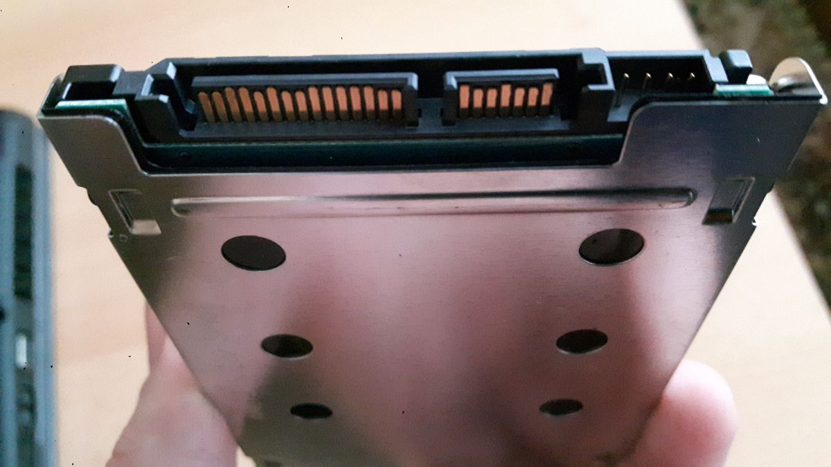

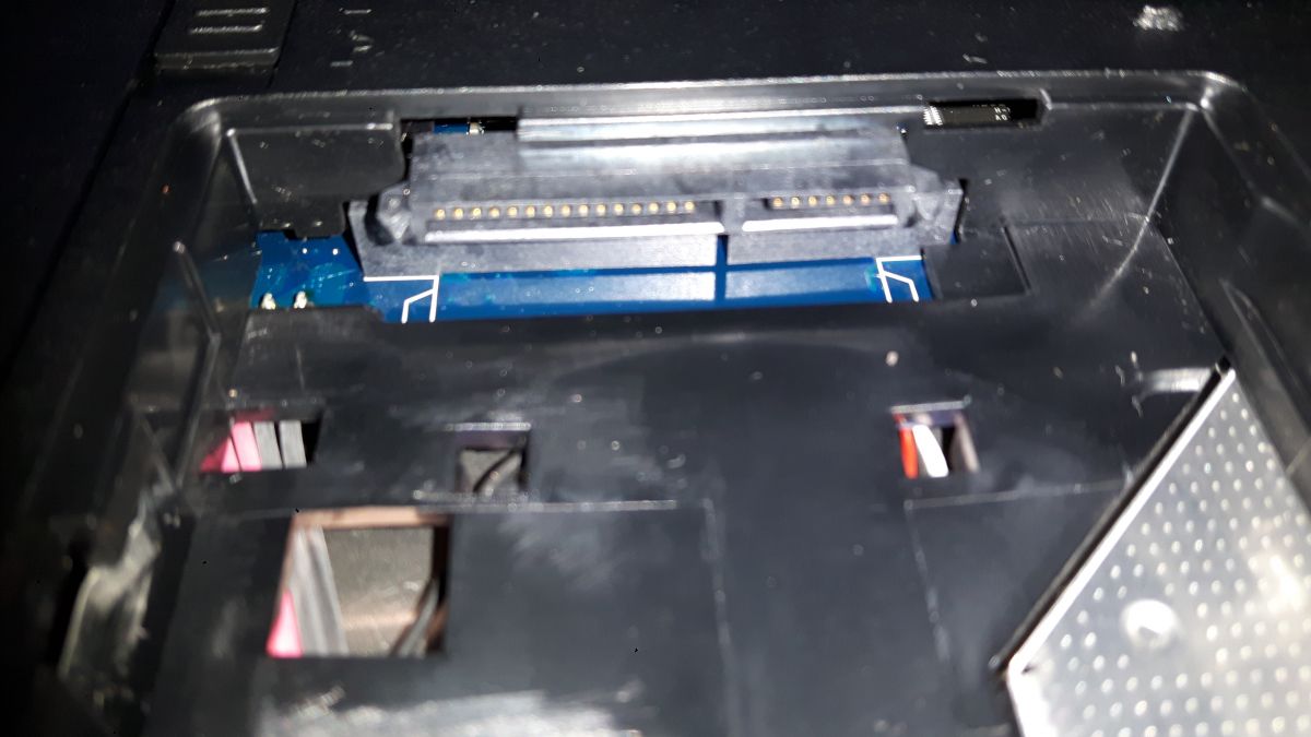

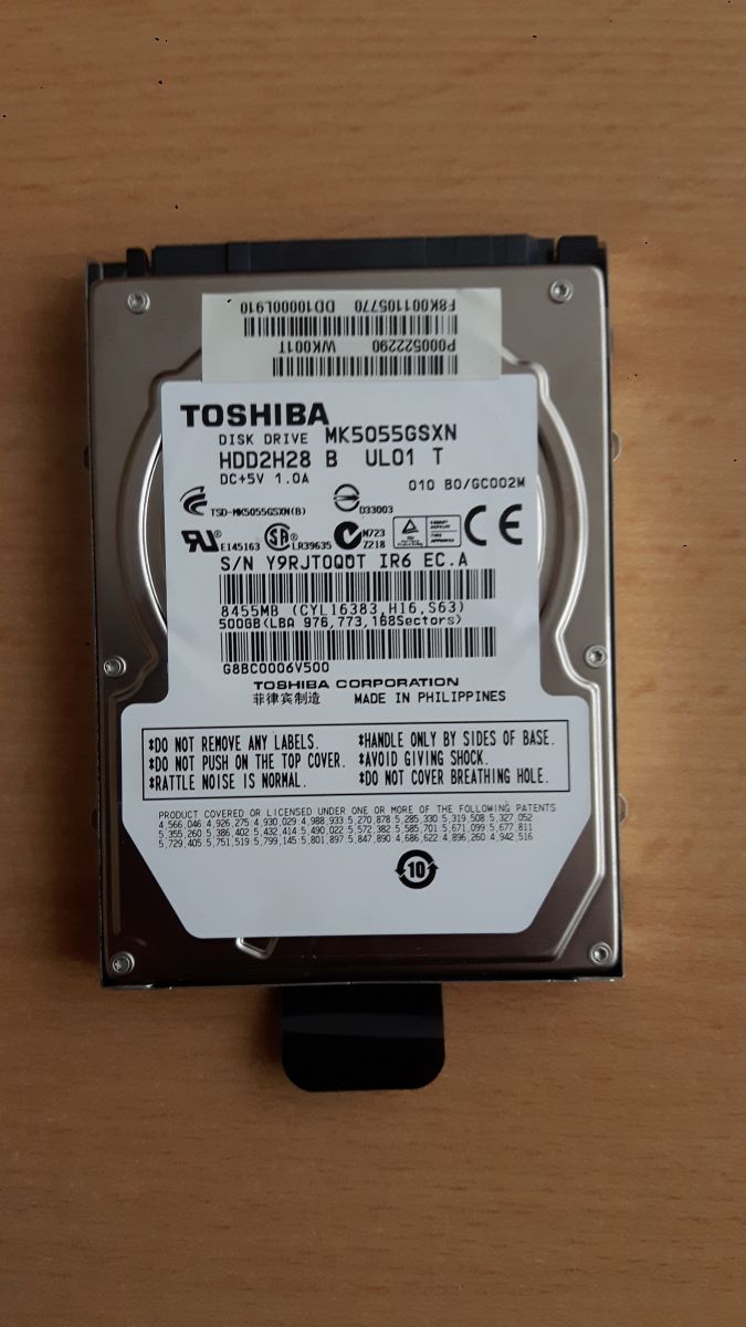

    Bo coś podobnego chciałbym zastosować do laptopa. Tam też bym chciał zmienić dysk na SSD. Na dołączonych zdjęciach przedstawiam jak to wygląda w laptopie. Czy po zastosowaniu takiego adaptera z tym dyskiem M.2 NVMe będzie działać, czy lepiej kupić Crucial MX500 i czy on wejdzie do tej kieszeni w laptopie? To na zdjęciu mój stary HDD z laptopa oraz jakie ma złącze i wewnątrz lapka.

    Jeśli w laptopie masz dysk SATA, to również dołóż do niego SATA 2.5" (np MX500) bez zbędnego kombinowania.
