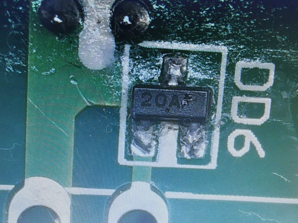

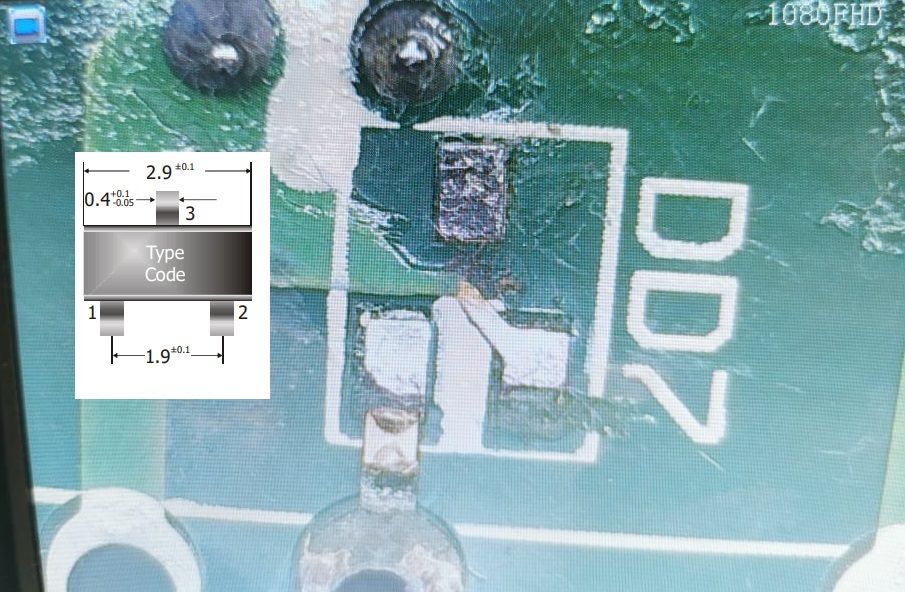

#1 20355499 28 Gru 2022 11:51 Konto nie istnieje Konto nie istnieje Poziom 1 Post #1 20355499 28 Gru 2022 11:51 Witam. Czy moglibyście pomóc ustalić co to za dioda. Podłączona jest pomiędzy wyprowadzenie 1 i 2 a wyprowadzenie 3 nie jest podłączone. Oznaczanie 20A.
#2 20355531 28 Gru 2022 12:13 alekt77 alekt77 Poziom 40 Posty: 3345 Pomógł: 900 Ocena: 1341 Pomocny post? (0) Post #2 20355531 28 Gru 2022 12:13 Zobacz czy pasuje do miejsca w układzie: Link
#3 20355553 28 Gru 2022 12:28 Konto nie istnieje Konto nie istnieje Poziom 1 Post #3 20355553 28 Gru 2022 12:28 Myślę, że będzie pasować. Miernikiem sprawdzałem sprawną i są dwie diody tak spolaryzowane jak te w datasheet. Mógłbyś doradzić jak szukać takich elementów? Jest jakaś strona deszyfrująca te oznaczenia? Poszukałem zamiennika znalazłem taki AZ23C20-7-F: https://www.tme.eu/pl/details/az23c20-7-f/diody-zenera-smd/diodes-incorporated/ Będzie w porządku?
#4 20355568 28 Gru 2022 12:40 acctr acctr Poziom 39 Posty: 4554 Pomógł: 389 Ocena: 2025 Pomocny post? (0) Post #4 20355568 28 Gru 2022 12:40 Pixelx napisał: Mógłbyś doradzić jak szukać takich elementów? Jest jakaś strona deszyfrująca te oznaczenia? Ogólnie to są kody do znalezienia pod hasłem "smd code". Przykładowa stronka https://www.s-manuals.com/smd Pomogłem? Kup mi kawę. Promuję tematy: 24.05.2026 Ciekawy artefakt UNITRA TELPOD z targu rzeczy wszelakich

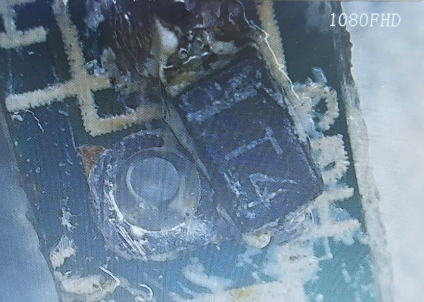

#5 20355674 28 Gru 2022 13:31 Konto nie istnieje Konto nie istnieje Poziom 1 Post #5 20355674 28 Gru 2022 13:31 Super dzięki Mam jeszcze diodę T4 wygląda mi to na SOD123 i diodę 1N4148?? https://www.s-manuals.com/smd/t4 https://www.s-manuals.com/pdf/datasheet/1/n/1n4148w_galaxy.pdf

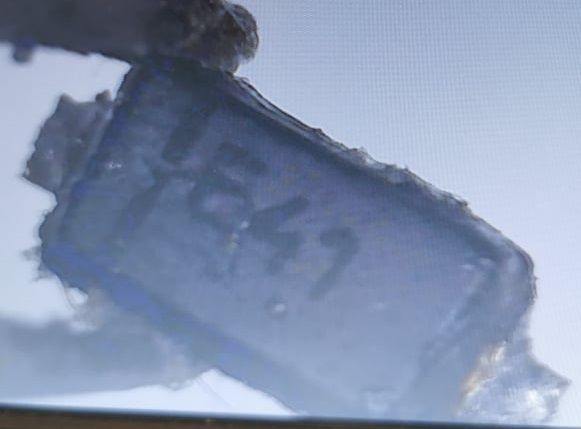

#6 20359797 30 Gru 2022 17:42 Konto nie istnieje Konto nie istnieje Poziom 1 Post #6 20359797 30 Gru 2022 17:42 Miałbym jeszcze prośbę o pomoc w tej diodzie E41. Jaki to może być element? https://www.s-manuals.com/smd/e4
