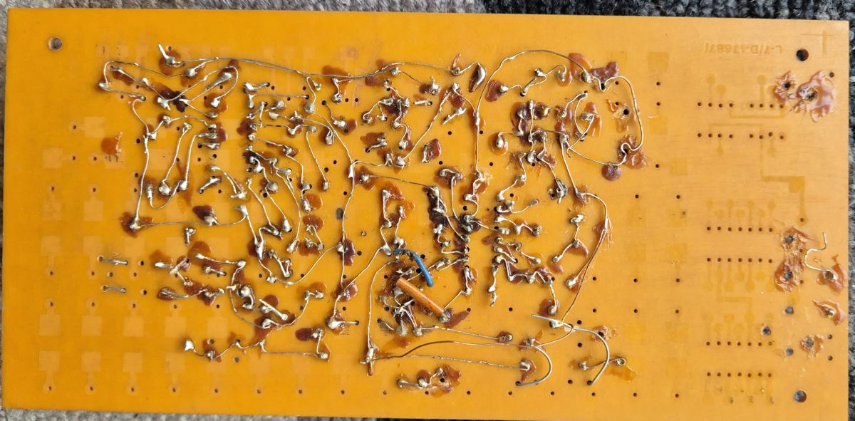

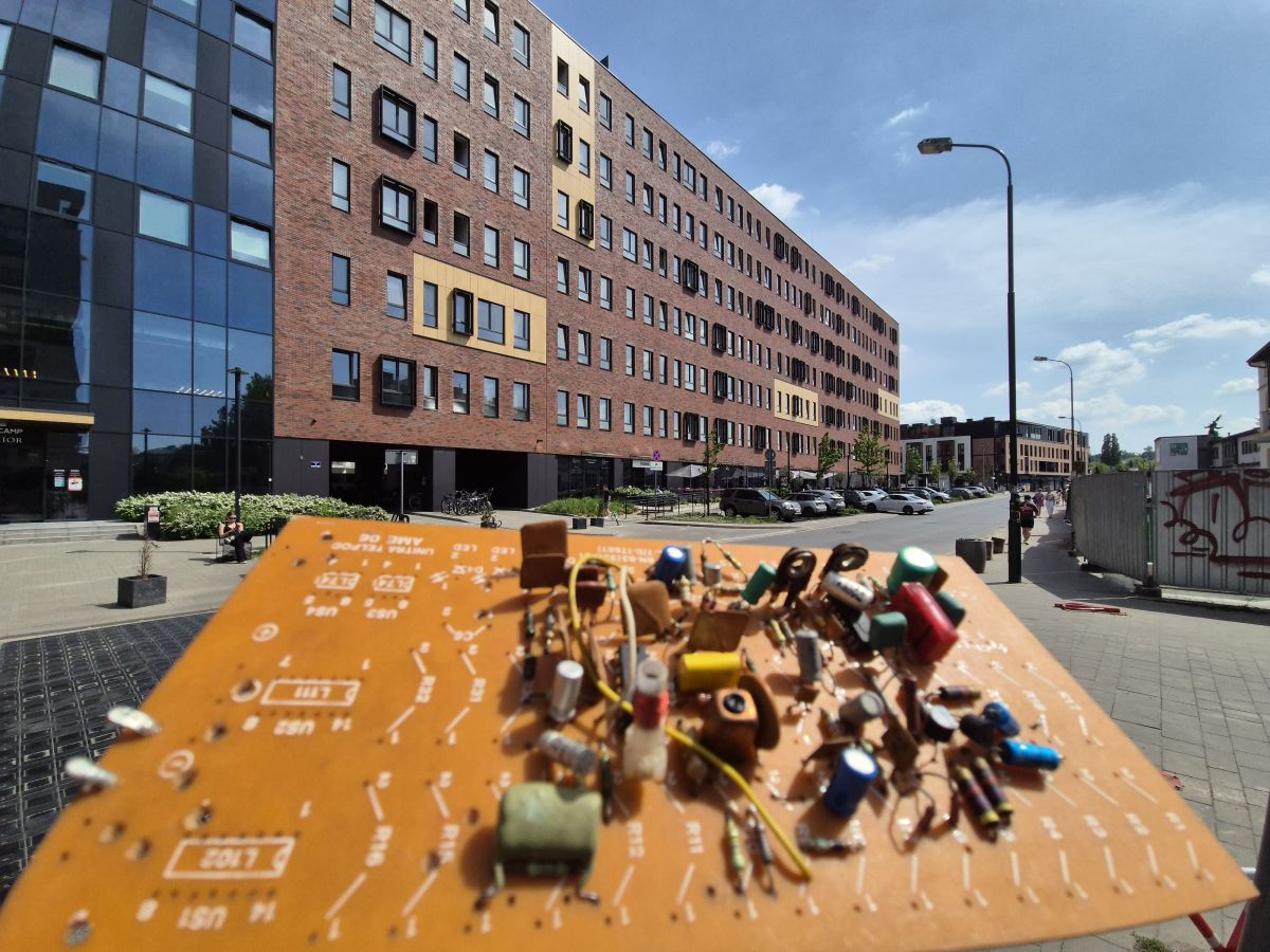

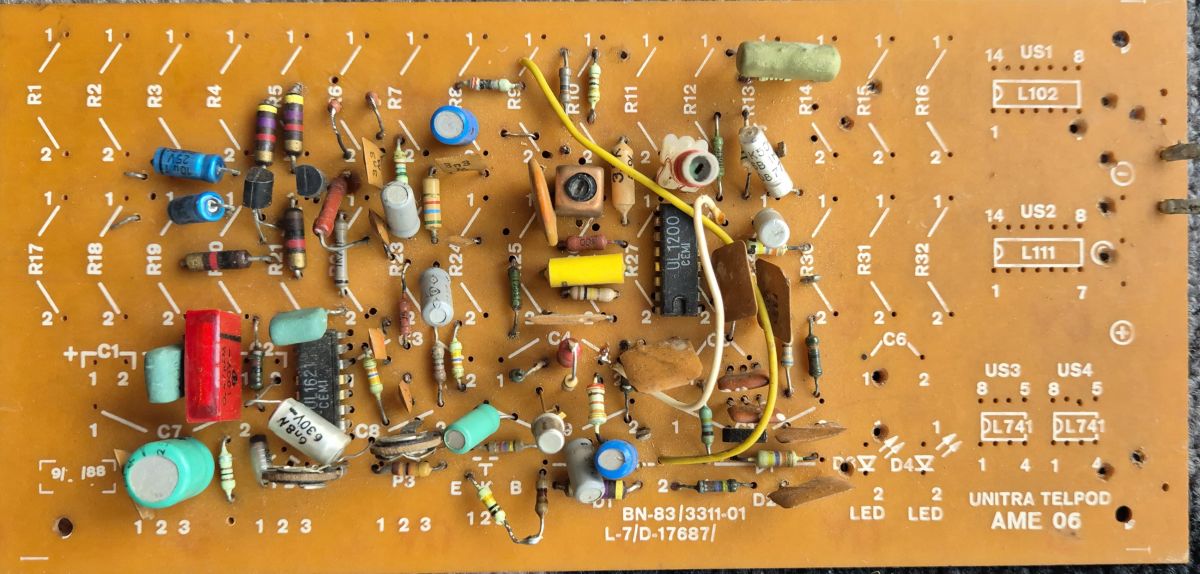

    Na lokalnym targu z różnymi rzeczami znalazłem dzisiaj ciekawe artefakty związane z historią polskiej elektroniki.
    Wygląda to na prototyp jakiegoś tunera FM zmontowanego w zakładach TELPOD pod koniec PRL. Inna możliwość to dzieło jakiegoś hobbysty na uniwersalnej płytce o specyficznej budowie bo bez miedzianych pól lutowniczych, tylko otwory i montaż drucikami z użyciem spoiwa Pb i kalafonii.
    Ciekawy artefakt UNITRA TELPOD z targu rzeczy wszelakich
    Było tego więcej, ale pozostałe wyglądały na elementy OTV, więc wziąłem najfajniejszą.
    Na płytce scalaki CEMI UL1200 i UL1621.
    Ktoś to zmontował, zapakował do pudła i przeleżało w nim ze 40 lat, aż do dzisiaj. Ciekawe czy kiedykolwiek to zagrało zanim transformacja ustrojowa zrobiła swoje?

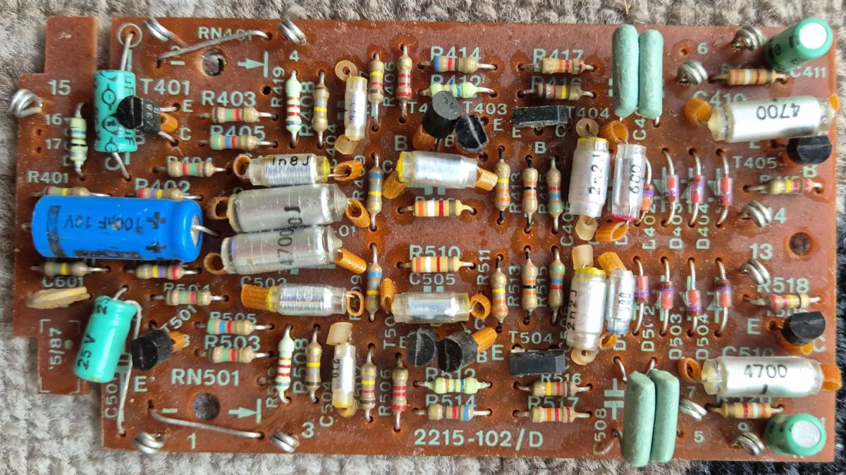

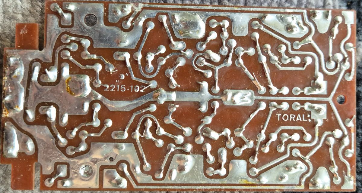

    Dodatkowo wziąłem jeszcze coś takiego, wygląda jak przedwzmacniacz stereo, ale tylko na BC238, które dosyć szumią. A może jakiś zasilacz symetryczny niskiej mocy?
    Spód brązowej płytki PCB z lutami i ścieżkami; widoczne napisy „2215-102” i „TORAL”.
    Może ktoś kojarzy powyższe artefakty?
    To jest obwód tunera FM - najprawdopodobniej tego opublikowanego w Młodym Techniku 8/86 - ale zmontowany na płytce z zestawu Młody Elektronik nr 6 produkcji TELPOD. Na płytce powinna być jeszcze głowica GFE-105 bo są pod nią otwory. Najwidoczniej została wcześniej zdemontowana.
    Płytka redukcji szumów DNL montowana w Tapeciaku (M-532SD) lub Finezji.
    W tym linku jest opis tego tunera - otworzy się plik PDF.
    Na tej płytce z zestawu Młody Elektronik nr 6, gdy się uważnie przyjrzeć to od strony ścieżek, a w zasadzie pająka widać pozostałości ścieżek tej właśnie płytki, które ktoś usunął..
    Jest to więc ówczesne DIY, a nie konstrukcja Unity TELPOD. Nie licząc samego zestawu Młody Elektronik nr 6.

    acctr
    Posty: 4554
    Pomógł: 389
    Ocena: 2025
    Czyli jednak jakiś zestaw zmontowany przez hobbystę, wskazywał też na to UL1200, który w późniejszych konstrukcjach UNITRY już nie występował (a płytka ma napis 88 w jednym miejscu)
    W takim razie pozostaje mi dorwać taką głowicę i dokończyć czyjeś dzieło :D o ile wszystko zostało zlutowane jak trzeba. Przydałyby się też jakieś końcówki mocy z epoki.
    >>21909465
    O istnieniu tych zestawów pojęcia nie miałem.

    Sgal1
    Posty: 1

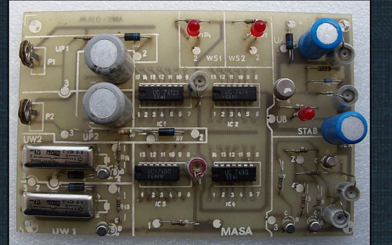

    Płytka profesjonalna to układ redukcji szumów DNL stosowany w magnetofonach kasetowych MDS chyba 531 i Finezja
    Tylko ta głowica oryginalnie jest na pasmo 65–74 MHz. Wymaga ona przestrojenia na współcześnie używane pasmo 87,5–108 MHz. O ile ktoś jej nie przestroił i o ile uda się jeszcze kupić tą głowicę.

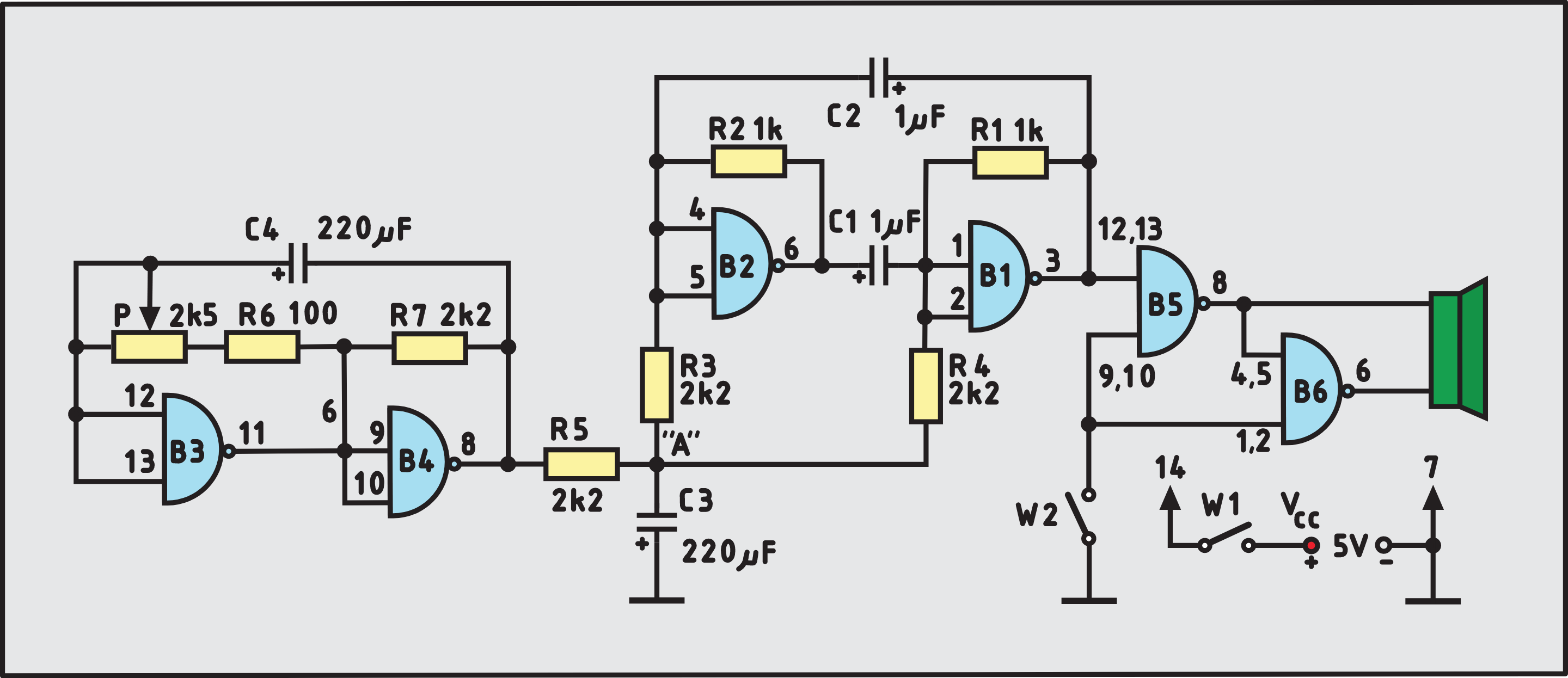

    :smile: To były realia PRL-u :cry: Pamiętam jak kupowało się gołe płytki pcb (bez cześci) od jakiś modułów w Bomisie. Potem robiło się krosy, cięcia ścieżek dopasowując płytkę do robionego układu :evil:
    Schemat elektroniczny z bramkami B1–B6, rezystorami i kondensatorami oraz głośnikiem, zasilanie 5 V
    :idea: Ja tak zrobiłem sobie syrenę z prostych układów elektronicznych :wink:
    • Elektroniczna Syrena - Proste uklady elektroniczne 1984.pdf (1023.27 KB) Musisz być zalogowany, aby pobrać ten załącznik.

    To jest jeden z zestawów edukacyjnych produkowanych w tej firmie o numerze AME-06
    Tutaj dyskusja o tym zestawie:
    https://www.microgeek.eu/viewtopic.php?t=909
    Tutaj więcej o tych zestawach - dokumentacje i schematy:
    https://www.elektroda.pl/rtvforum/topic1966539.html
    A tutaj film o innym zestawie - AWS-1:
    https://www.youtube.com/watch?v=K1aTrVO3a4k

    kolon napisał:
    Jeśli się nie mylę to jest to płytka automatyki zapisu od Finezji 3.
    To się mylisz, w #2 i w #5 napisano poprawnie co to za płytka.
    Opis do płytki jest też w RE

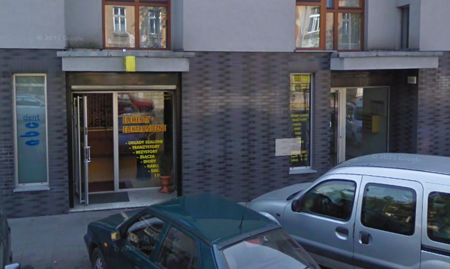

    ale np te moduły
    Panel sterowania z niebieskimi przyciskami strzałek i ikonami, na białym tle
    To jeszcze pamietam z ELESU via Kijów :)

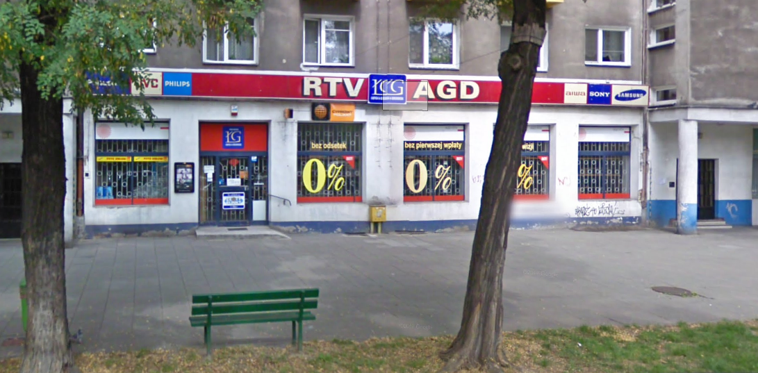

    Ja miałem zestaw nr 5
    czyli ten do "cyfrówki" to był przełom lat 80 i 90 ... kupiony w tym miejscu :

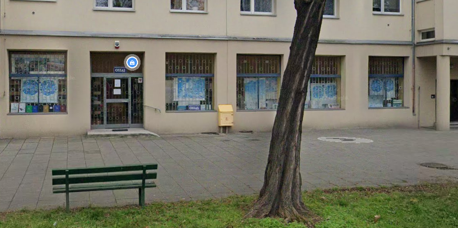

    A był tu kiedyś sklep RTV (jakaś sieć ZURT) (niedaleko al. Róż) - bo ta nazwa jest historyczna
    jeszcze wg google w 2009 był tu sklep RTV
    Ciekawostka jeden z niewielu sklepów "tradycyjnych" z elektroniką ostał się nie daleko : (a istniał on od lat bodaj 70) na os. Sportowym

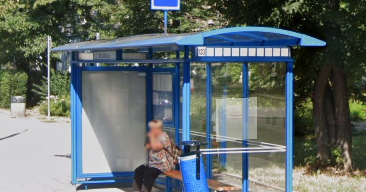

    i aby było w opór śmiesznie autobus nr 123 jeździ tam dalej niezmiennie (a ten plan powyżej jest z lat 70 ! tamtego stulecia.
    Niebieska wiata przystankowa z numerem 123; na ławce siedzi rozmyta osoba, w tle drzewa.

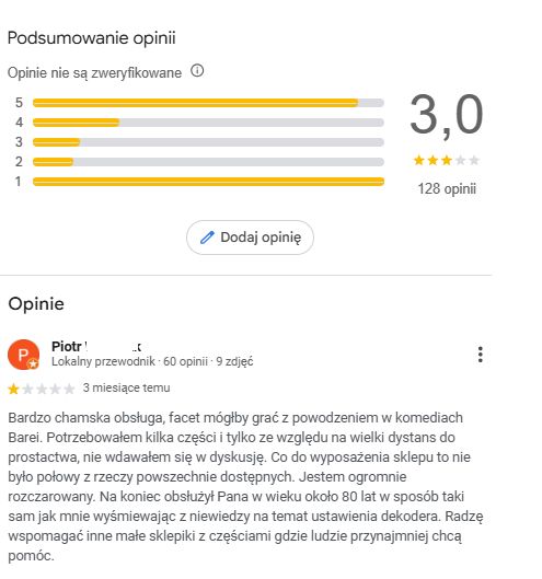

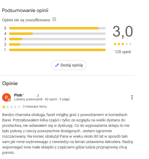

    Większego ignoranta jak gość ze Sportowego 25 nie widziałem. Już Ryszard z Monstera jest lepszy mimo iż lata na karku i nie ta werwa co pod Elbudem...

    To zupełnie inny rodzaj ludzi. Gość ze sportowego prowadzi ten sklep dla zabicia czasu, nie zależy mu na niczym, ludzie go ogólnie wkurzają, ale jak się wkręci politycznie i mu się potakuje - do rany przyłóż. Ryszard zieje jadem - został sam, nikt nie był w stanie z nim wytrzymać. Przestałem tam jeździć bo miałem dość przepraszania od wejścia że przeszkadzam. Poza tym, jedynym atutem było kupno czegoś od ręki - jeśli teraz muszę zamawiać, czekać kilka dni, jechać i płacić więcej niż w necie, gdzie zwykle dostaje następnego dnia - nie ma to sensu. Nie daje mu dużo czasu - jest bardzo stary i zaniedbany.
    Z tym dało rade wytrzymać, ale jak zmienia ceny podczas zakupu, przy kasie, to przegięcie.

    Ale tłumaczy że to "stara cena" była. :-) Szczerze mówiąc myślałem że KSeF go wykończy, bo program który miał był przedpotopowy. Chyba CDN-klasyka.

    Oj, zrobił mi kiedyś taki numer...
    Zamówiłem 12f629 i przy pisaniu fvat okazało się, że nie po 4.30 lecz po 11.50 czy jakoś tak. Obrót na pięcie - jakiś pracownik mi wmawiał, że była nowa dostawa. Tak ?
    To poprosze 50szt. - wiedziałem, że ma tylko ~30...
    Nieładnie tak ściemniać. Ja nie z łapanki...
