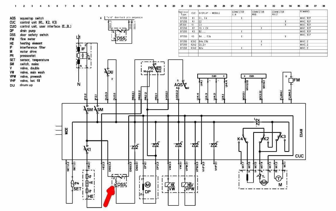

    Mam problem z Whirlpool AWE 90360P. Po włączeniu pralka uruchamia się, można ustawić program, temperaturę itp. Doszedłem w diagnostyce do momentu, że "prawie" wiem co stanowi problem - blokada drzwi. Po odpięciu blokady pralka oczywiście nie rusza sygnalizuje otwarte drzwi, ale bezpiecznika nie wyzwala. Sama blokada wygląda dobrze, tzn. nie jest popalona, zalana, pozystor w 25°C ma około 1000 Ω. "Ręczne" zwarcie pinów, które zwiera blokada też powoduje zadziałanie bezpiecznika.
    Parząc dalej po kabelkach na płytce programatora jest triak W1086E też wygląda dobrze (tak jak i cała płytka-żadnych widocznych wypaleń przebarwień itp.) - Jak go sprawdzić bez wylutowywania. Ewentualnie jak sprawdzić czy jakiś następny załączający się układ nie ma zwarcia - bezpiecznik, który rozłącza to B16A, różnicówki nie ma w tym mieszkaniu.

    Na załączonym rysunku jest schemat pralki, co prawda inny model ale z tej samej "stajni". Zamek drzwi oznaczyłem strzałką. Popatrz dopiero zamknięcie drzwi powoduje że zamknięte są obwody zasilania pompy spustowej, zaworów wody i silnika. Jeśli przy odłączonej blokadzie bezpiecznik nie jest wyzwalany, a po zmostkowaniu styków "1 - 2" blokady to znaczy że problem jest w tych podzespołach(przewodach do nich idących) a raczej nie w module. Sprawdź przewody idące do blokady. Spróbuj odłączać po kolei te podzespoły i sprawdzaj kiedy ustąpi problem z wyzwalaniem bezpiecznika.
    Whirlpool AWE 90360P - przy uruchomieniu rozłącza bezpiecznik B16A

    Obecnie sprawdziłem że:
    - programator z odpiętym wszystkim poza zasilaniem uruchamia się i można na panelu zmieniać podstawowe rzeczy,
    - podanie sygnału zamknięcia blokady, czyli napięcia z 2 do 1 powoduje zadziałanie bezpiecznika - dzieje się to nawet z odpiętymi wszystkim modułami, czyli przynajmniej wg. mnie problem jest w płytce programatora.
    KOREKTA: Silnik jest winny - robi zwarcie
    Pierwszym elementem przez który idzie napięcie jest triak W108E6 W509 - chcę go na początek wymienić, ale obecnie nie jest łatwo dostępny można go czymś zastąpić?
