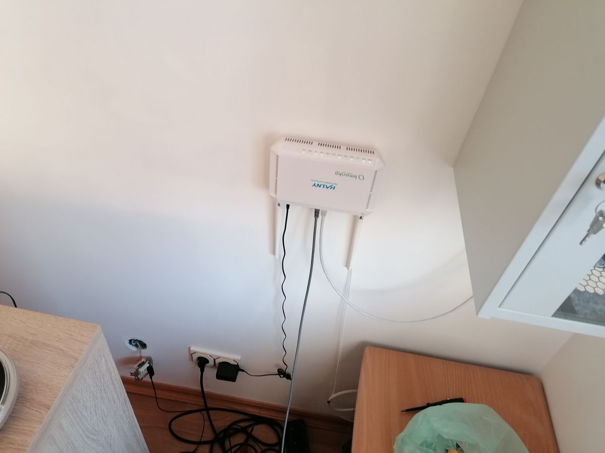

    Mam w domu światłowód podłączony do routera HALNY HL-4GMV4 z wyjściem RJ-11 na telefon stacjonarny. Jest to z tego co rozumiem port z VoIP, obsługujący zarówno telefon analogowy jak i ISDN, tak mi się przynajmniej wydaje. Mam do tego routera w każdym bądź razie podłączony stacjonarny telefon analogowy, ale chciałbym do tego portu podłączyć poprzez obecne w domu gniazdka i kable centralkę telefoniczną analogową, obsługującą 8 telefonów w całym domu. Wcześniej miałem zwykłe łącze telefoniczne analogowe w Neostradzie i potem w Netii, pod które podłączyłem centralkę analogową Deutsche Telekom Amex 802. Nie mogę jej przetestować, bo mi się wcześniej zepsuła, i chciałbym mieć odpowiednią, która obsłuży mi ten port w routerze z VoIP i 8 telefonów w domu. Czytałem w sieci o następcy tej centralki, Eumex 800, ew. Eumex 800V (ta chyba tylko do sygnału ISDN). Czy analogowa centralka zadziała z tym routerem i jego bramką VoIP i jaką mi może ktoś zaproponować?

    Zadziała każda centralka z portem analogowym, nawet stare, używane szroty, choć taką konfiguracja gdzie masz VoIP na łączu międzyoperatorkim, potem VoIP na przyłączu, dalej konwersja na analog, potem centrala analogowa i telefony analogowe jest z punktu widzenia działania sieci jakimś klejeniem i dziadowaniem.
    Dogadaj się z dostawcą, może udostępni Ci dane do logowania SIP. Wtedy kupujesz swoją centralkę z translacjami VoIP i abonentami VoIP lub analogowymi i łączysz to po VoIP

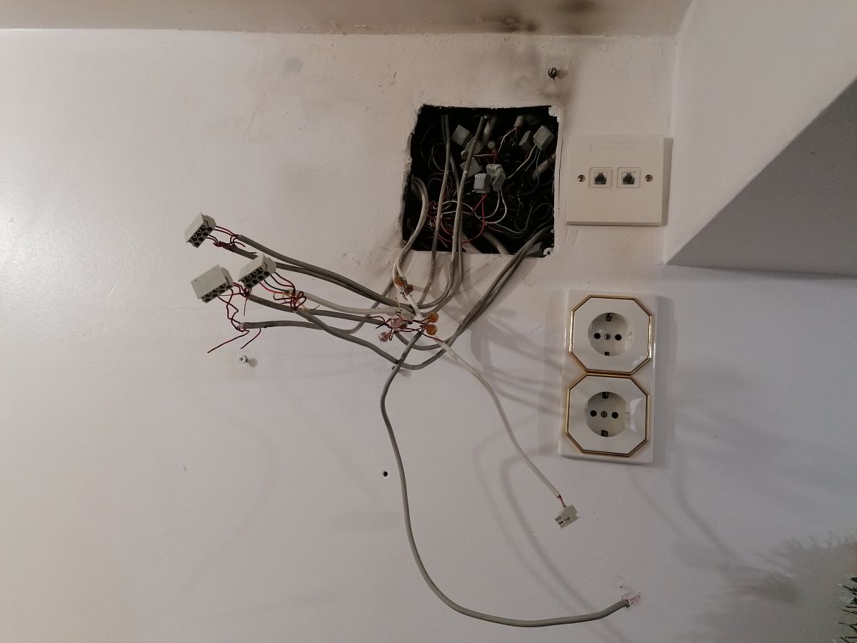

    Teraz jestem na etapie rozwiązywania problemu, jak przesłać zasilanie z portu RJ-11 w routerze, który jest w moim pokoju na piętrze, skąd rozprowadziłem sieć domową i mam zamontowaną szafkę Rack (pisałem na forum długi wątek), do wielkiej skrzynki w korytarzu na parterze, gdzie miałem wcześniej zamontowane przyłącze telefoniczne i internetowe i w tej skrzynce jest kłębisko kabli, m. in. dla centralki telefonicznej i domofonów. W pokoju mam zwykłe gniazdo telefoniczne podwójne, do którego od tej skrzynki gdzie ma być centralka prowadzi kabel telekomunikacyjny niemiecki czterożyłowy 2 x 2 x 0,6 mm.
    Szukam centralki telefonicznej obsługującej router z VoIP Szukam centralki telefonicznej obsługującej router z VoIP
    Mam problem, bo stosując te polskie podwójne gniazdko, mogę tylko przesłać zasilanie z routera na dół do skrzynki z centralką i stamtąd wrócić do tej puszki do drugiego wejścia, ale wtedy nie będę miał wolnego wejścia zapasowego na np. fax. Mogę zastosować też w pokoju potrójne gniazdo niemieckie TAE N + F / F, drogie i ciężko jest je u nas dostać, albo polskie gniazdo podwójne i taki 20 cm rozgałęźnik. To by nawet mi pasowało, bo jak zasunę komodę do ściany, to gniazdo będzie zasłonięte, a rozgałęźnik akurat by wystawał zza komody. Co radzicie?

    @przeqpiciel Jakiego Fritz? Kupiłem centralkę AGFEO AS 181 PLUS, a mój router to HALNY HL-4GMV4. Przecież napisałem, że od routera za pośrednictwem tego gniazda telefonicznego co jest niedaleko routera pociągnę zasilanie i sygnał telefoniczny prosto na parter do tej skrzynki, gdzie jest kłębowisko kabli telefonicznych schodzących tam ze wszystkich pomieszczeń, w tym ten z mojego pokoju, co jest router. Tam na parterze, zanim miałem światłowód, była już i funkcjonowała centralka Amex 802, a teraz będzie ta nowa co ją wczoraj kupiłem. Teraz tylko szukam optymalnego rozwiązania, jak przesłać po dwóch żyłach i wrócić po rezerwowej parze pozostałych dwóch żył do i od centralki do gniazda w moim pokoju sygnał VoIP i mieć w pokoju w gniazdku lub adapterze dwa wyjścia, jedno na telefon, a drugie na inne urządzenie, np. fax. Gniazdo i wtyczki nie mogą za bardzo odstawać od ściany, bo do listwy podłogowej będzie dosunięta komoda, która zasłania to gniazdo.
    Jak na razie, to myślę albo o tym gnieździe potrójnym TAE N + F / F (tym prawym F można przesłać sygnał niezależnie od pozostałych wejść, dolne klemy 1, 2), albo pozostawić polskie podwójne i jednym wejściem przesłać sygnał od routera do centralki, a pod drugie wyjście, od którego z centralki będzie szedł sygnał telefoniczny, podpiąć ten 20 cm rozgałęźnik.

    VoIP po dwóch żyłach czy po dwóch parach żył? Jeśli po dwóch żyłach to życzę gorąco powodzenia. Czemu? A no temu, że VoIP to nie jest nic innego jak telefonia przez protokół IP, sieć ethernet. Tutaj potrzebujesz 4 żył ( i to w wersji żeźbiarskiej, bo poprawnie to jest 8 żył, 4 pary ).
    Która ma 8 portów analogowych, odejście od modemu + 8 telefonów daje 9 portów, jak ty chcesz to ogarnąć? Chyba, że ta centralka ma już jakieś moduły rozszerzające.
