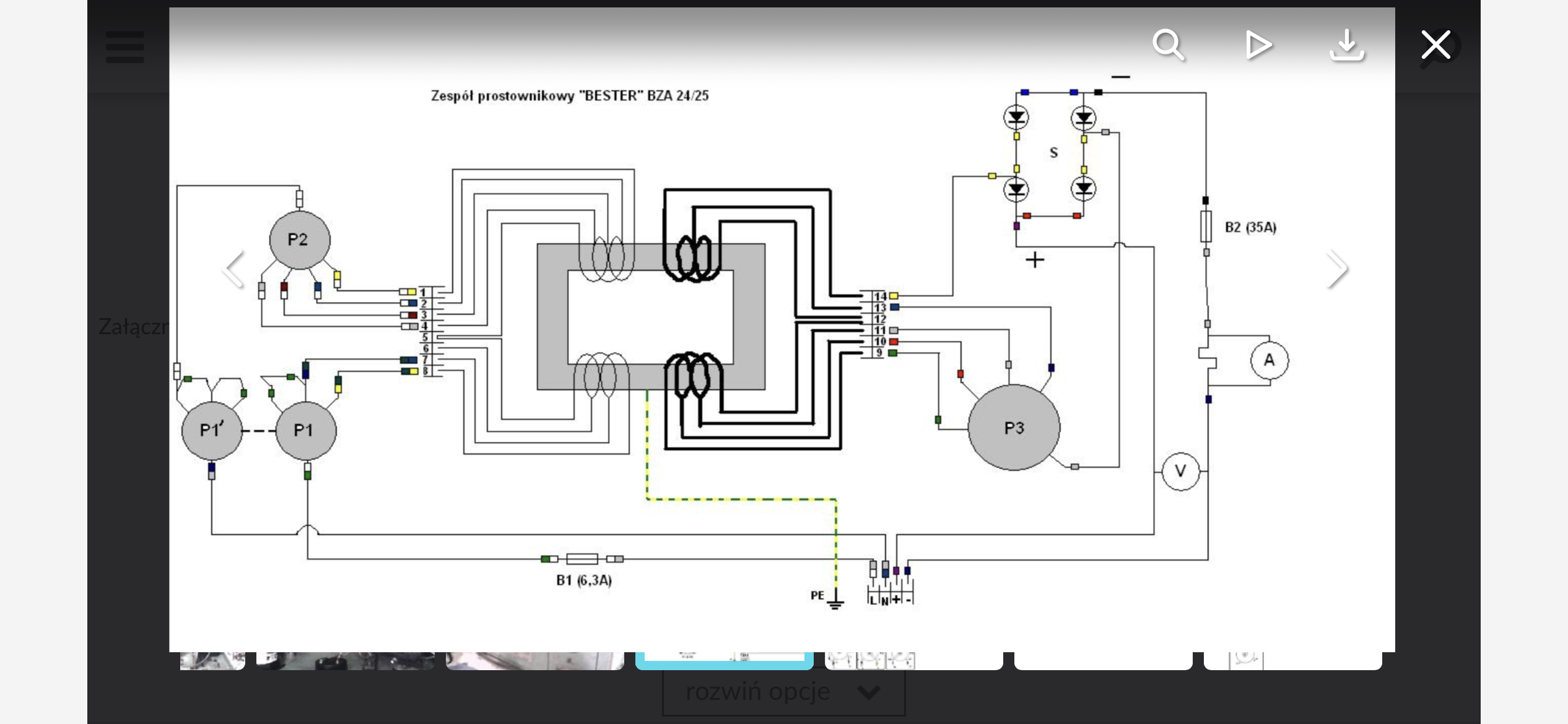

    Jaki rezystor? - nie wiadomo, bo nie ma schematu, ale to nic, każdy może sobie poszukać na elektrodzie.
    Czy rezystor ma znaczenie? TAK, MA ZNACZENIE - ogranicza prąd. Gdziekolwiek on jest, w jakikolwiek obwód jest włączony, jego zadaniem jest ograniczyć prąd płynący przy jakimś tam napięciu. Można dobrać opornik tak, żeby się na nim jakieś tam napięcie przy jakimś tam prądzie odkładało.
    Ponieważ nie wiadomo jaką rolę pełni opornik w Twoim prostowniku (normalnie w prostowniku występują tylko diody - jedna w jednopołówkowym, dwie lub cztery w dwupołówkowym).
    Bardziej precyzyjne odpowiedzi można udzielić po zdobyciu schematu urządzenia lub informacji na temat zastosowania opornika (tzn. jak jest podłączony do obwodu).

    Moja sugestia:
    Nie poprawiaj konstruktorów tego prostownika - bo to jest prostownik nie do zajechania, jeśli się go używa i przechowuje ze zdrowym rozsądkiem.
    Ad meritum: Rezystor oryginalny MŁT 2W ( dwa waty) o rezystancji 1,5 kilooma.
    Zmierz rezystancję starego rezystora. Jeśli jest podobna do katalogowej i połączenia nie są skorodowane, to zostaw tak jak jest.
    Rezystor jest wpięty między + i - (plus i minus) na wyjściu prostownika.
    Każda dioda prostownicza jest bocznikowana kondensatorem 0,47 µF/400V.

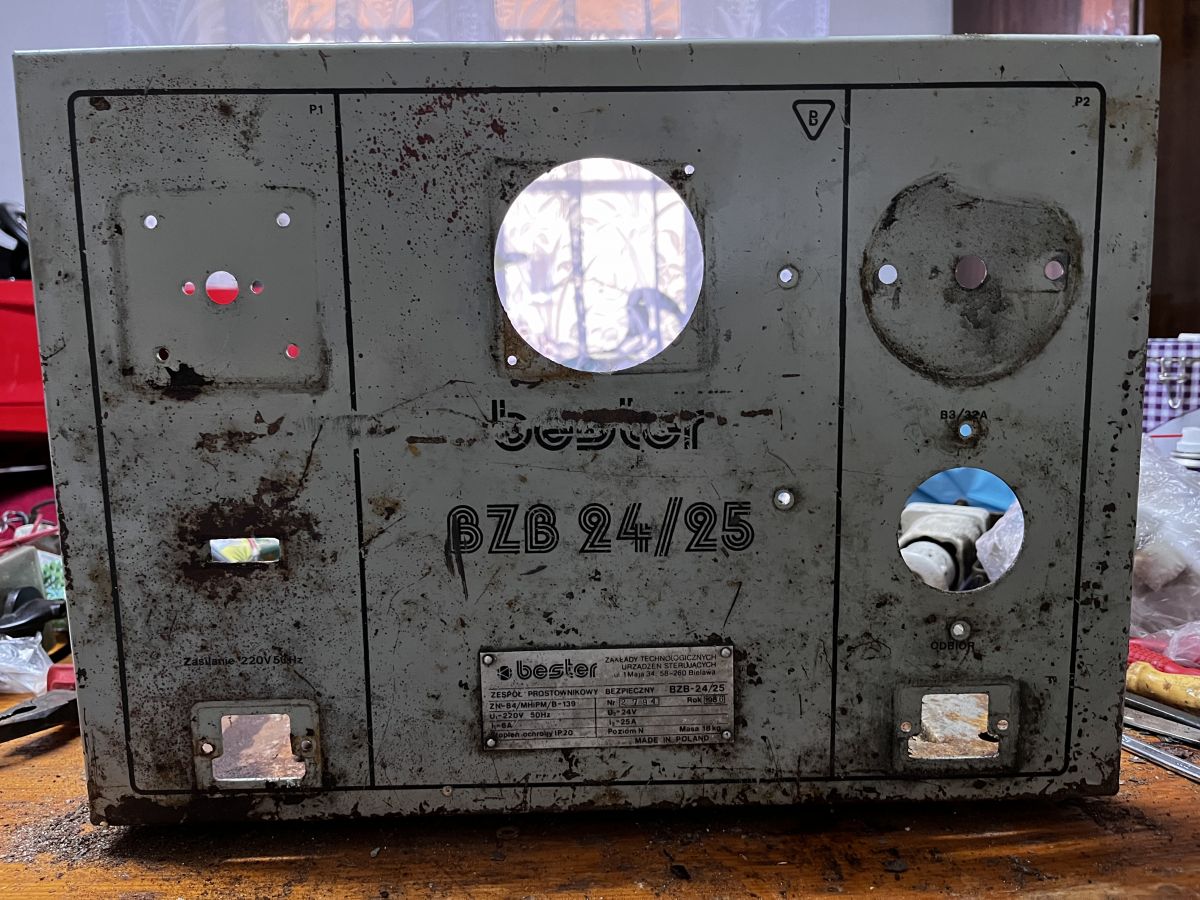

    Prostownik Bester BZB 24/25
    Prostownik Bester BZB 24/25 - Zmiana diody i jaki rezystor dobrać?
    Rezystor będzie podłączony do diody prostowniczej a jest ich 4
    nr D32 30 07 6785

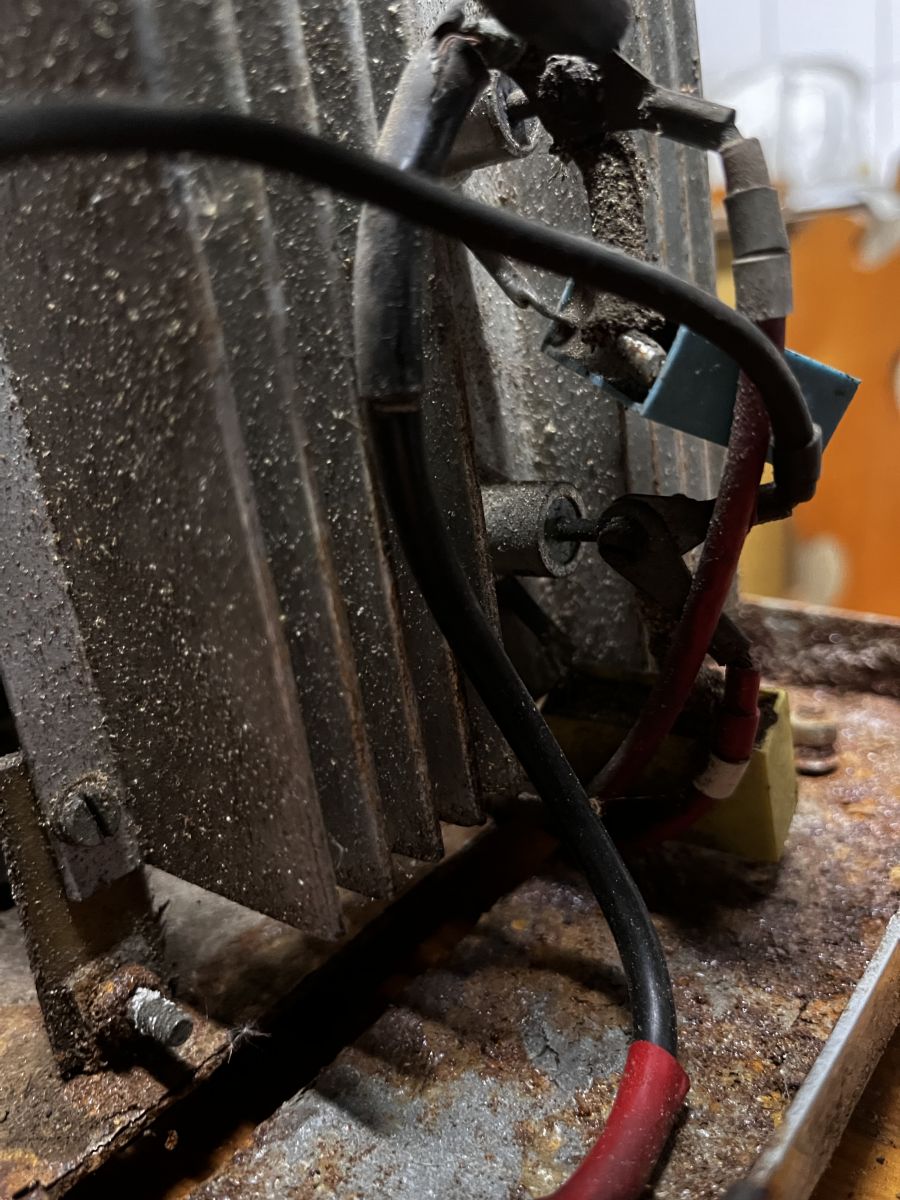

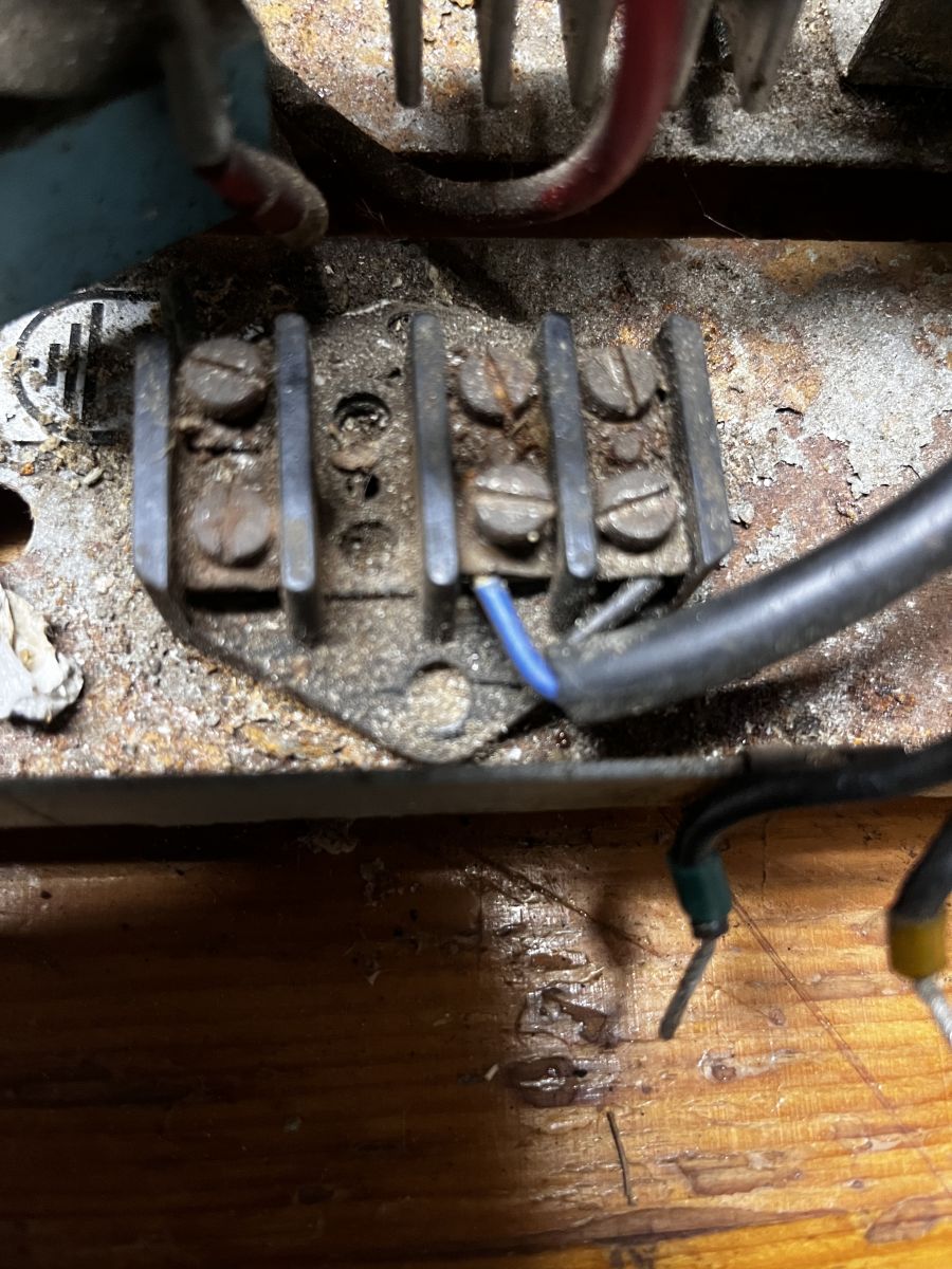

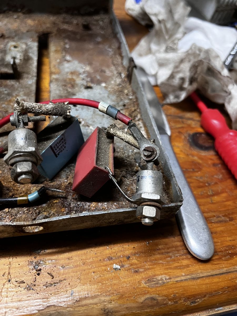

    Nie nie chciałem niczego poprawiać. Kupiony zdezelowany prostownik chciałem odrestaurować. Z resztą zobaczcie zdjęcia 😬

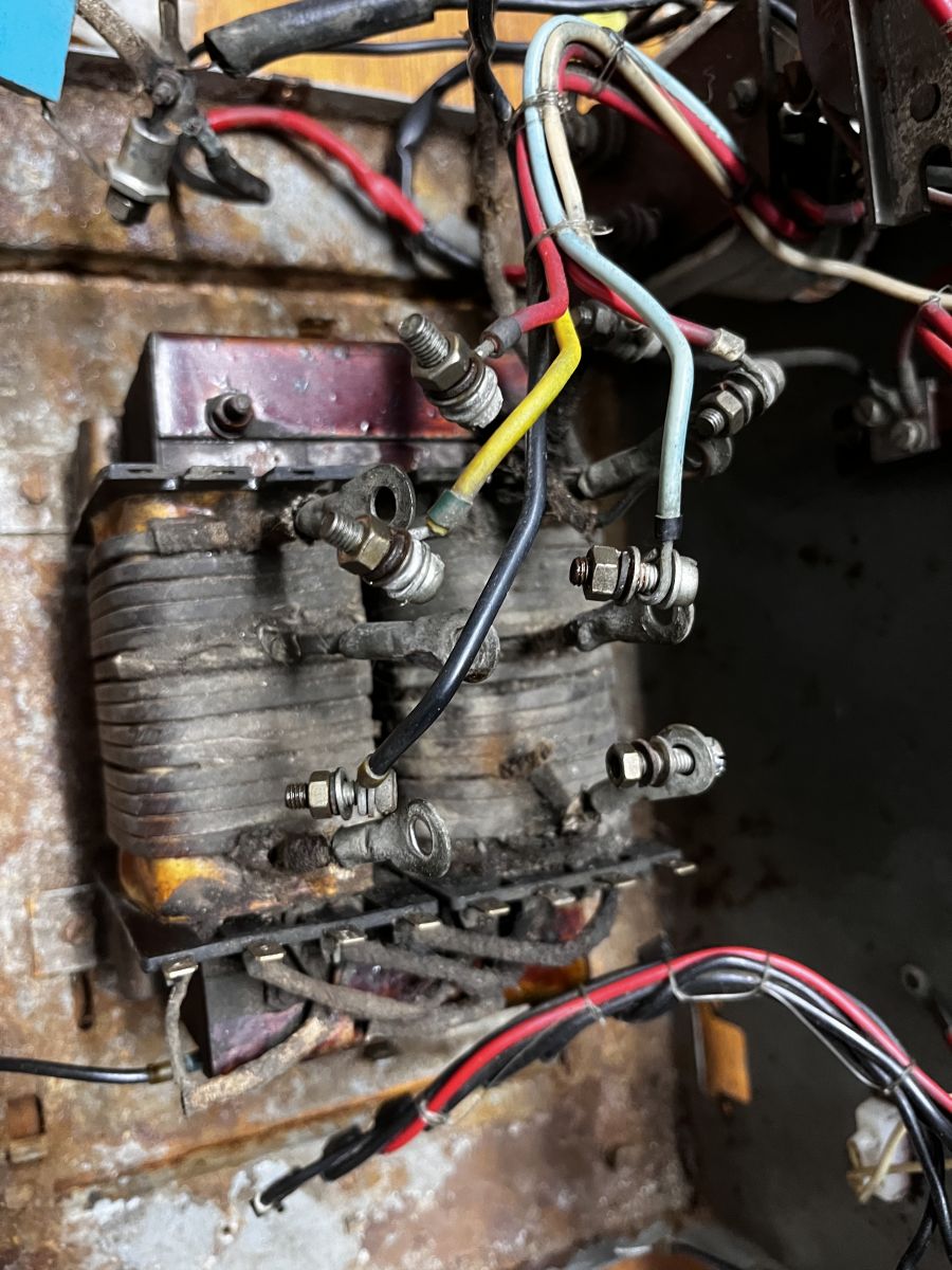

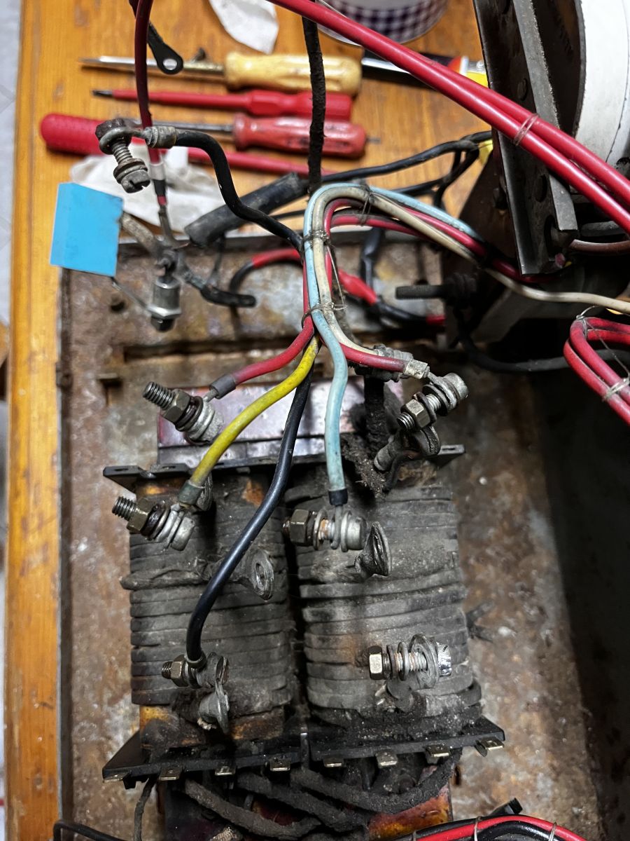

  • #7 20360008
    trojan 12
    Poziom 40  
    Posty: 5048
    Pomógł: 518
    Ocena: 1122

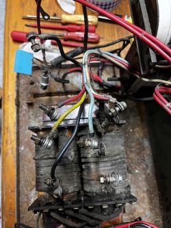

    Nie wiem czy o ma sens- transformator i dławik wygląda niezbyt pięknie.
    Warto najpierw sprawdzić.

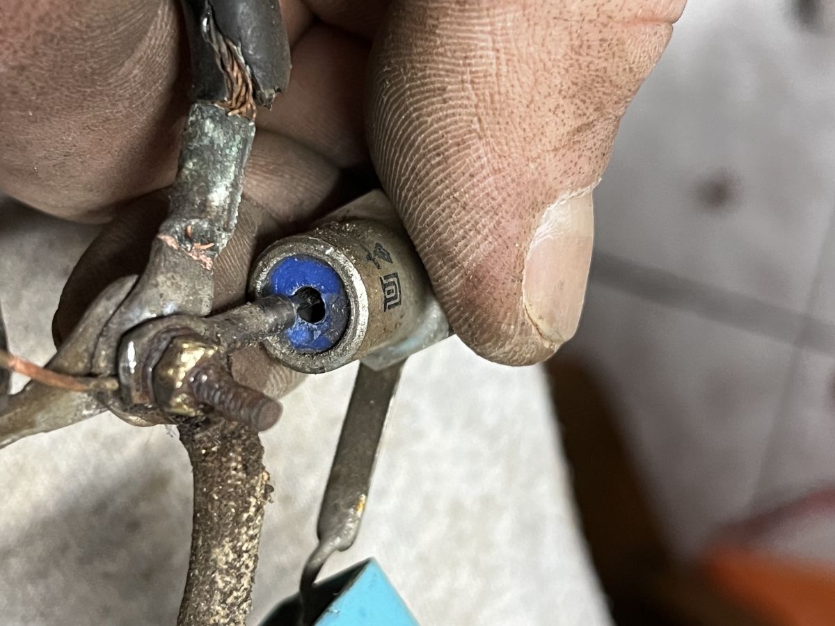

    kakuaru14 napisał:
    Jaki rezystor dobrać do diody prostowniczej?

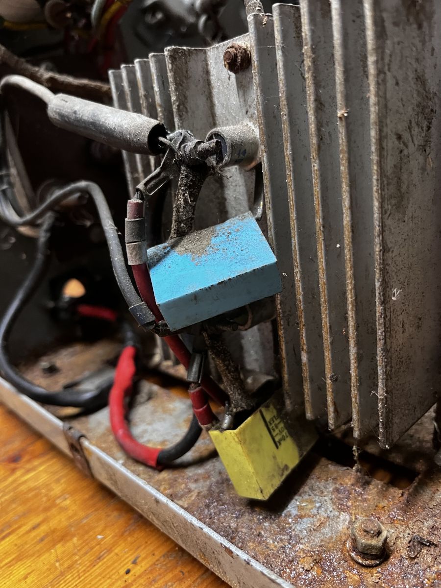

    Na zdjęciach widać, że równolegle do diody dołączony jest kondensator, a nie rezystor.
    PozdrawiaM.

    Jestem laikiem w elektryce i przyjąłem sobie ze rezystor jest w połączeniu z dioda prostownicza a to jest Kondensator.

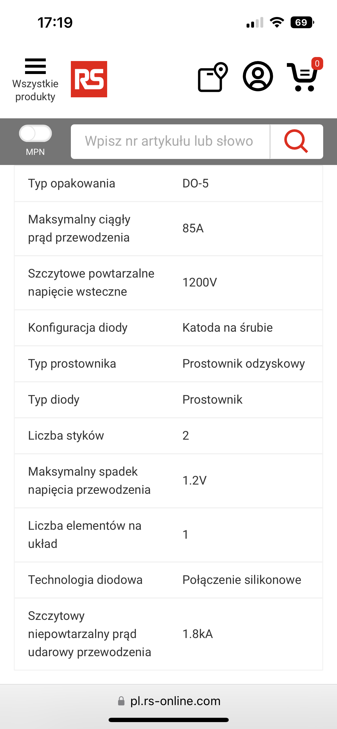

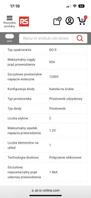

    Diody - 85A dobrze, ale te 1200V to już niekoniecznie dobrze. Należy sprawdzić w dokumentacji jaki jest spadek napięcia w kierunku przewodzenia.
  • #11 20362498
    kakuaru14
    Poziom 3  
    Posty: 5
    Witam serdecznie już w Nowym Roku. Życzę wszystkim forumowiczom, udanych projektów, tanich napraw, i przede wszystkim zdrowia. Bo tego nikt nie kupi 🍾🎉🥳
    Jak dobrze zrozumiałem że muszę sprawdzić spadek napięcia w kierunku przewodzenia - tej diody?
    Znalazłem
    Oczywiście dziękuję za pomoc.

    Ok, wygląda na pojedynczą diodę. Można wkładać zamiast starych.
