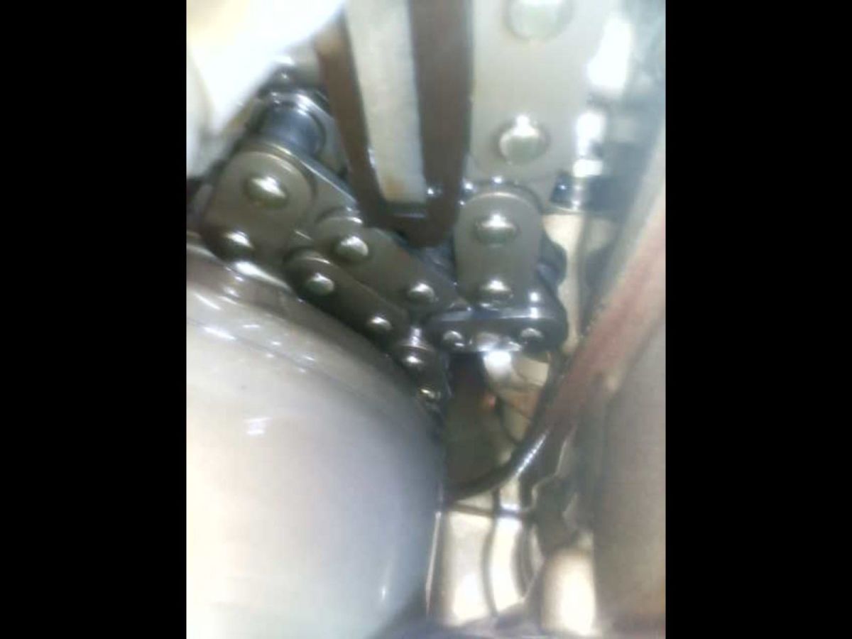

    moze ktos spotkal sie z podobnym przypadkiem lub wie co moze byc powodem nierownej pracy silnika w lexusie gs450h. Awaria powstala nagle przy predkosci okolo 80 km/h silnik nagle stracil moc i zaczal nierowno pracowac tak jakby wypadaly mu zaplony.
    Auto pojechalo na lawecie do mechanika ,blad P3090 czujnika walka rozrzadu. Mechanik wymienil czujnik polozenia walka rozrzadu, swiece, sprawdzil cewki, jednak problem nadal wystepuje.
    mechanik powiedzial ze to moze byc wyciagniety lancuch rozrzadu albo przeskoczyl o jeden zabek.
    Czy kos z was mial podobny problem ? auto odpala za kazdym razem tylko tak jakby nie chodzilo na wszystkich cylindrach. Przebieg 290 tys km.
    Co jeszcze nalezaloby sprawdzic aby probowac usunac ta usterke ? Mieszkam w UK i w swojej okolicy nie znam dobrego speca od lexusow.
    Zalaczam film z pracy silnika

    P3090 to raczej nie jest błąd CMP.
    Pomiar ciśnienia sprężania, ciśnienia paliwa

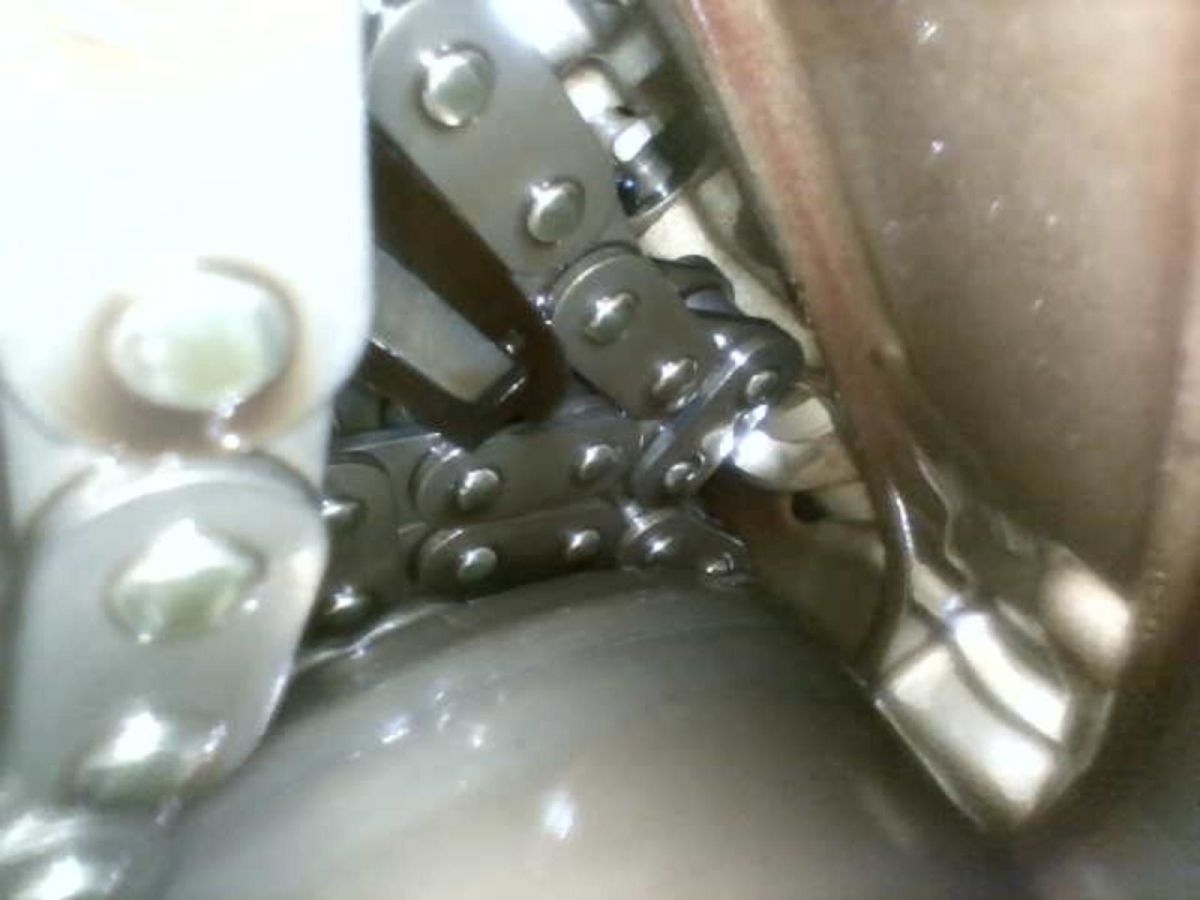

    Cisnienie paliwa sprawdzone i jest w normie, mechanik nie sprawdzil sprezania na cylindrach.
    Uzylem kamery endoskopowej aby sprawdzic lancuchy rozrzadu i chyba jest problem z jednym z nich bo widac ze wogole nie jest napiety tylko pozwijany. kamera byla wlozona przez miejsce od korka wlewu oleju i dalej miedzy bebny VVTI ( zaznaczone miejse na zolto)

    Ze zdjeć wnika na to że kròtki łańcuch który napędza drugi wałek rozrządu ,jest zerwany/uszkodzony.
    Ale mogę się mylić w tej ocenie.
    Należało by rozebrać rozrząd i dokładnie ocenić co zawiodła.

    pekniety lancuch rozrzadu od zaworow wydechowych. wymeniony kompletny rozrzad i auto sprzedane
