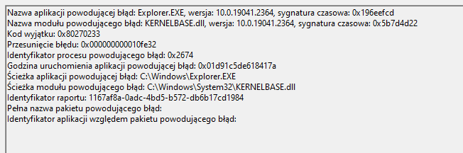

    Pacjent Hp All-in-One 24 z systemem Win 10 Home 21H2. Co jakiś czas lub przy próbie kopiowania plików np. z folderu Dokumentów pliki nie są kopiowane i wyrzuca działanie explorera. ręczne uruchomienie ponownie poprzez menadżera zadań przywraca prawidłowe funkcjonowanie.
    Wykonane w dzienniku zdarzeń pojawiają się błędy np.
    Problemy z explorer.exe nie można nic uruchomić usuwa tapetę Problemy z explorer.exe nie można nic uruchomić usuwa tapetę
    Wykonywałem polecenia:
    -Dism /Online /Cleanup-Image /CheckHealth
    -Dism /Online /Cleanup-Image /ScanHealth
    -Dism /Online /Cleanup-Image /RestoreHealth
    SFC /scannow niby znalazł jakieś uszkodzone pliki które naprawił. jednak to nie rozwiązano problemu.
    Dodatkowo przy próbie przeskanowania systemu FRST pojawiały się takie błędy
    Problemy z explorer.exe nie można nic uruchomić usuwa tapetę Skan bez błędów mogę wykonać tylko raz ponwna próba powodue w/w błędy.
    Prosiłbym o analizę logów z FRST i jakieś może pomysły na zniwelowanie problemów.

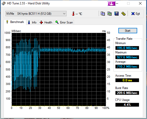

    Sprawdź SMART dysku. To SSD czy HDD? Sprawdź spójność danych. Określ czy masz na nim ważne dane.

    Dysk 512 SSD
    Nie zauważono żądnych objawów przy pracy normalnej systemu wskazującej na problemy z dyskiem

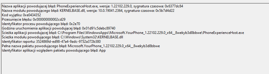

    Właśnie zauważyłem że moduł powodujący błąd jest prawie za każdym razem innym np. explorerframe.dll czy KERNELBASE.dll,
