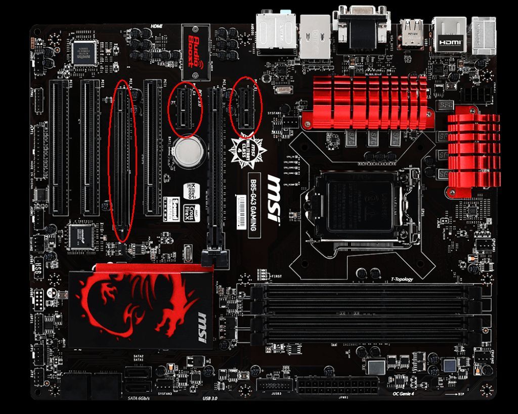

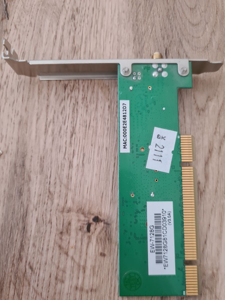

    Witam. Mam następujący problem. Mam stara plyte glowna msi b85 g43 gaming. Mam wpięta karte sieciowa firmy edimax
    Jaką karte sieciowa wybrać do plyty msi b85 g43 gaming
    Mój problem jest w tym że chciałbym do tej płyty kupić wydajna kartę sieciową 2,4 5GHz i nie mogę znaleźć z takim złączem PCI.
    Interesuje mnie model Karta sieciowa TP-Link Archer TX3000E
    Tylko problem w tym że większość takich kart również z innej firmy ma takie wejście PCI. Proszę o pomoc i doradztwo

    Płyta ma złącza PCI-e więc można kupić kartę nie tylko ze złączem PCI.
    Nawet jeśli karta graficzna zasłania jedno to można zamontować w innym złączu PCI-e.

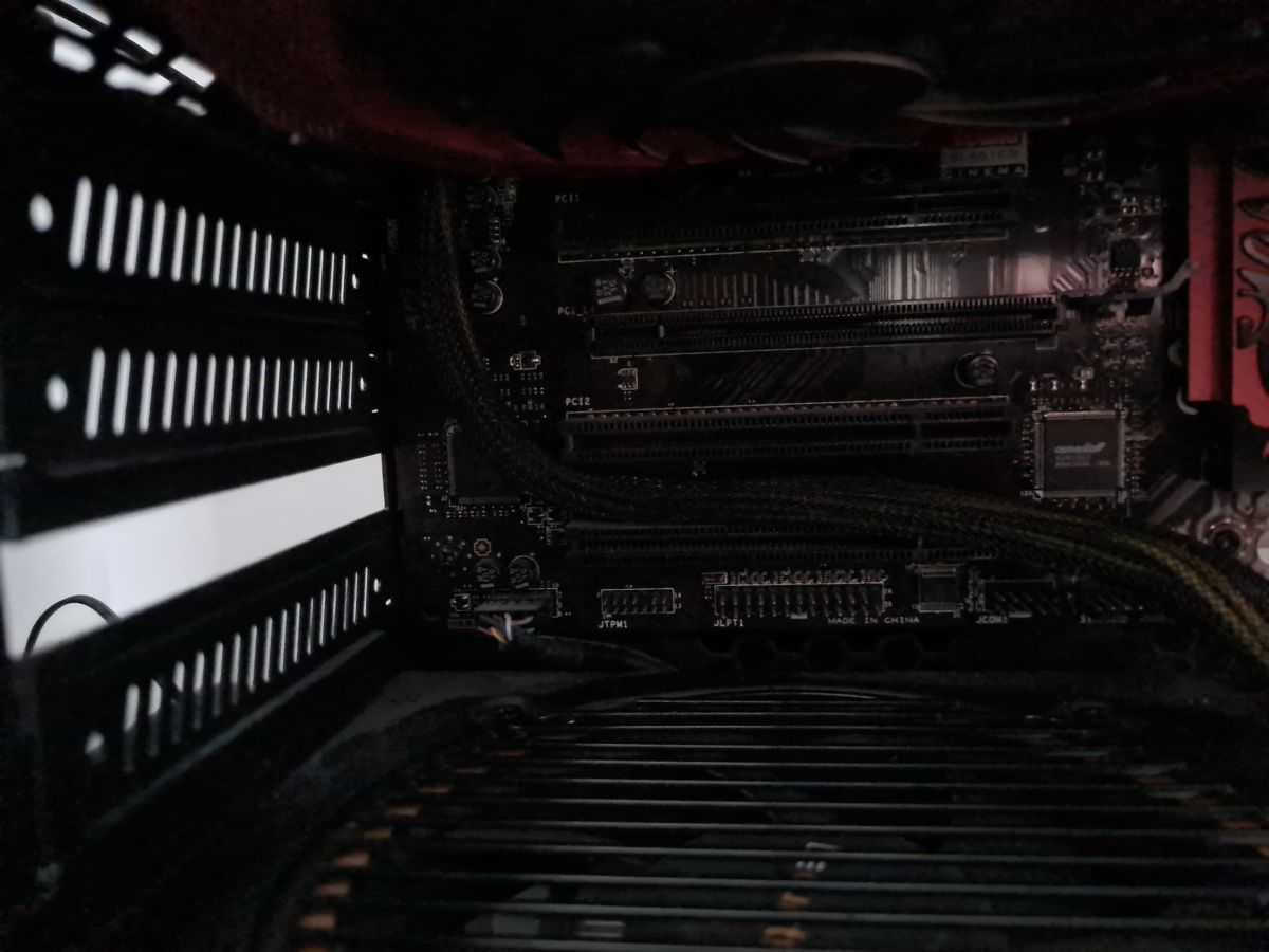

    Czyli mam rozumieć że mogę bez problemu podłączyć kartę sieciową Karta sieciowa TP-Link Archer TX3000E. W ten sam port pci ? Nie mogę nigdzie indziej go podłączyć ponieważ przeszkadza mi juz kartagraficzna jaki chlodzenie procesora. Jaką karte sieciowa wybrać do plyty msi b85 g43 gaming
