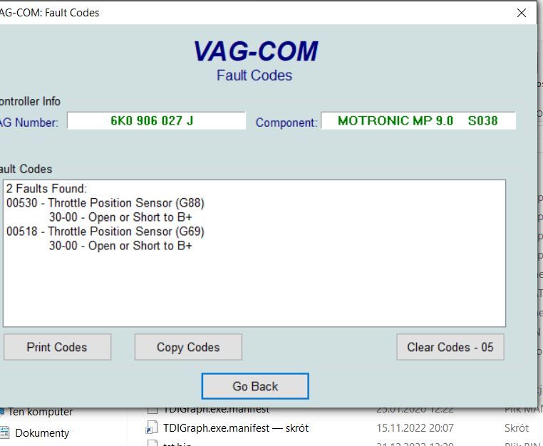

    Od jakiegoś czasu mam problem z silnikiem w moim aucie.
    Auto rocznik 1998, benzyna, silnik 1.4i 44kW 60KM AEX APQ monowtrysk
    Komputer ECU 6K0906027J MP9.0
    Przepustnica 030133064F
    Panie i panowie, czy patrząc na zrzut ekranu z programu VAG wg Waszego doświadczenia, błędy te oznaczają konieczną wymianę przepustnicy na nową, czy też przyczyny błędu szukać gdzieś indziej poza przepustnicą, przykładowo w instalacji elektrycznej?
    Odpięcie przepustnicy od instalacji elektrycznej samochodowej, czyszczenie błędów, odpięcie akumulatora, niestety nie pomaga i nie rozwiązuje problemu, ECU zwraca za każdym razem te same kody błędów.
    Z góry dziękuję za pomoc.

    horno
    Posty: 208
    Pomógł: 2
    Ocena: 40
    Rozbierz i zobacz czy zębatka nie blokuje silniczka i sam silniczek czy działa.
