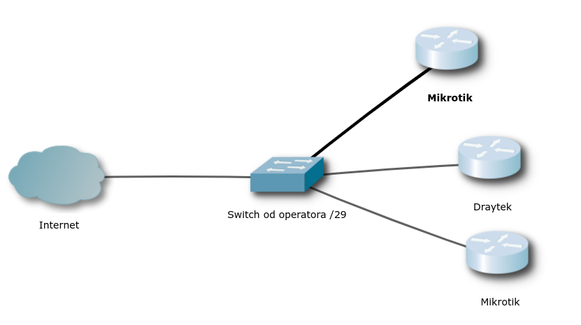

    Cześć wszystkim w nowym roku.
    Provider wstawił mi Mikrotika, który pracuje w trybie bridge i do którego podłączam swoje routery – mam 5 adresów od operatora, maska /29.
    Szukam rozwiązania do monitorowania stabilności łącza, zużycia transferu i innych parametrów routera. Pytanie jak to zrobić?
    Czy do Mikrotik1, Mikrotik2 i Drayteka podłączyć np. Raspberry z postawioną Grafaną i zbierać SNMP? Czy można się wpiąć do switcha od operatora i zbierać na jednej malinie SNMP ze wszystkich urządzeń? Może jakieś inne rozwiązania?

    Grafana sama w sobie nie ma bazy aby te dane kolekcjonować, z zasady grafana służy do graficznego wyświetlania danych zebranych w innym miejscu,
    W tym wypadku najlepiej sprawdzi się LibreNMS lub Zabbix, podepniesz go do routerów przez SNMP i dopiero po takiej operacji możesz podpiąć grafanę i konfigurować wizualizacje.
