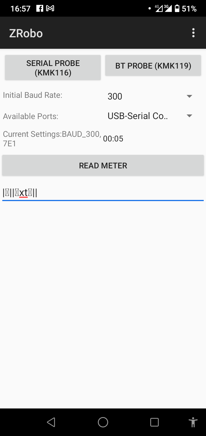

    Chciałbym odczytywać licznik za pomocą głowicy IR własnej budowy.
    Ze względu na to, że jest przerwa świąteczna, wymontowałem z pilota diodę nadawczą a ze starego Android Boxa odbiornik podczerwieni
    Odczyt licznika Norax za pomocą głowicy IR DIY: Jak odczytać dane z EE Norax 1 używając ZRobo?
    Widzę, że dioda nadaje a odbiornik odbiera (z pilota).
    Udałem się więc do licznika EE Norax 1 aby wypróbować narzędzie i nic, cisza.
    Używam programu ZRobo na telefonie z Androidem i jak widać z pilota od TV coś czyta.
    Jakieś pomysły co może być nie tak? Może w liczniku trzeba coś wcisnąć?
    A cała koncepcja skąd? Kazali tam użyć scalonego odbiornika podczerwieni czy fotodiody po prostu?

    No właśnie się zastanawiam, czy to nie kwestia użytych podzespołów.
    Czy musi być scalony odbiornik nadajnik? fototranzystor?
    W niektórych źródłach widać dwie osobne "główki"
    A może otoczenie?
    Czy licznik po prostu nie chce gadać?
    Użyłem PL2303 jako USB2TTL
    Pytałem skąd masz schemat którym się posłużyłeś i jak to do telefonu podłączyłeś - mogę prosić o odpowiedź?
    Tu robią na zwykłym fototranzystorze, scalone odbiorniki są do pilotów, tutaj idzie o przezroczystą komunikację:
    https://wiki.volkszaehler.org/hardware/controllers/ir-schreib-lesekopf-ttl-ausgang?s[]=ttl

    Nie miałem schematu.
    Dioda nadawcza + (anoda) do 5V - (katoda) do TX konwertera przez rezystor 1Ω
    odbiornik do 5V, GND i RX konwertera
    Wszystko przewodem OTG do telefonu
    Dzięki za link, nie widziałem tego wcześniej.
