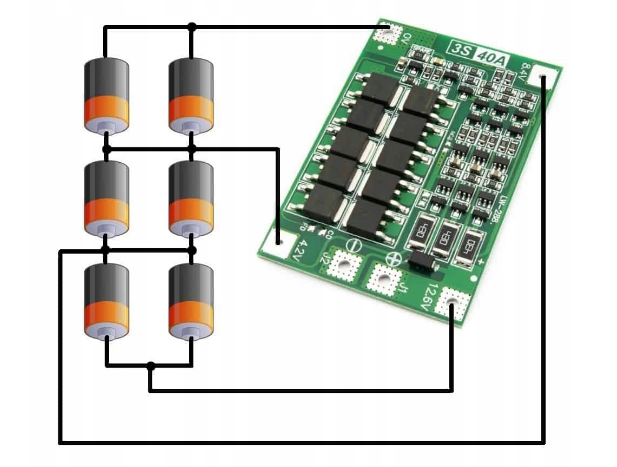

    Witam serdecznie.
    Zakupiłem taki oto BMS 3s do akumulatorów 18650 BMS 3s do akumulatorów 18650: brak napięcia na P- i P+, aktywacja i użytkowanie w celu zrobienia lampy ledowej pod wiatę zasilanej 3 aku 18650, ładowane panelem słonecznym. Wszystko na 12V.
    Podłączyłem wg schematu, doczytałem, że BMS wymaga aktywacji, więc dałem mu zasilaczem tyle ile trzeba. Zadziałało. Światło jest. Dziś rano wstaje, idę sprawdzić moje cudo i echo. Nie ma światła. Na wyjściu z BMSa same zera.
    B- i B+ = 11,8v
    B- i B1 = 3,6 v
    B- i B2 = 7,2v
    Czy zawsze trzeba aktywować tego BMSa przed użyciem czy to akurat jest taki szmelc ten model?
    A może coś pominąłem?

    Płytka zabezpieczająca, nie mylić z Battery Management System, ma za zadanie odciąć baterię gdy może dojść do jej uszkodzenia. Do uszkodzenia akumulatorów w baterii może dojść gdy:
    1. Napięcie jednego z akumulatorów jest zbyt niskie lub zbyt wysokie
    2. Prąd pobierany z baterii jest zbyt wysoki i może uszkodzić akumulatory
    3. Temperatura akumulatorów jest zbyt wysoka
    Te płytki w bateriach laptopów bardzo rzadko były wyzwalane, więc chyba trafiłeś na bubel.

    Więc opłaca się kupić nową taką samą płytkę 10A czy zainwestować w coś takiego 25A może 40A? BMS 3s do akumulatorów 18650: brak napięcia na P- i P+, aktywacja i użytkowanie
    Czy taka płytka będzie lepsza?

    25A czy 40A stosuje się do elektronarzędzi, w których jest duży prąd rozruchowy silnika. Płytka ma zabezpieczać akumulatory, więc musi być do nich dobrana. Możliwe, że nie będzie to bubel.
    Światło było i co, zgasiłeś je, czy świeciło do końca, czyli do rozładowania baterii?

    Ok, nie powinien odciąć baterii, bo nie było ku temu powodów. Czyli wracamy do tego, że to bubel.

    A takie pytanko Czy kolejność podłączania B- B1 B2 B+ ma jakieś znaczenie?

    Ma. Jeśli dobrze pamiętam, to trzeba podłączać ogniwa od strony minusa.

    czyli kolejno B-, B1, B2 i B+ lutować?
    Chyba raczej takiej kolejności nie zachowałem. Da radę coś z tym zrobić czy kaplica?

    Dla rozwiązania tematu:
    Podłączyłem inny BMS od B- do B+ i działa wszystko wyśmienicie.
