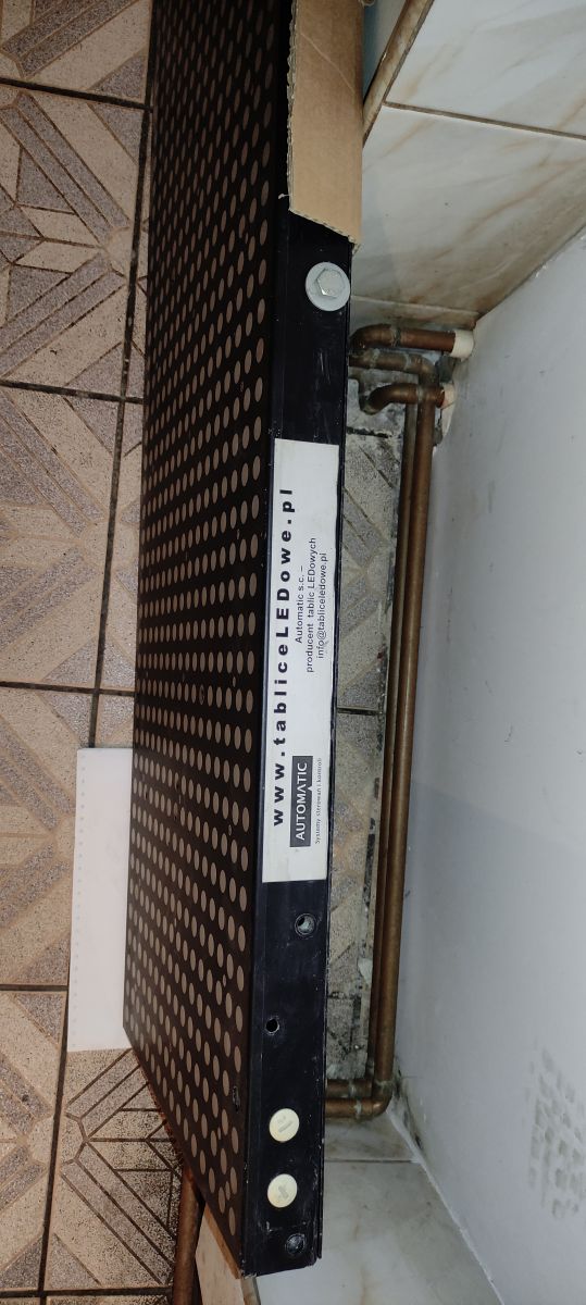

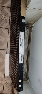

    Witam - posiadam starą tablicę ledową 200x40 cm. Producent : www.tablicęledowe.pl rozstaw diody co 10mm.
    Jak uruchomić starą tablicę LED-ową i gdzie znajdę oprogramowanie?
    Jestem laikiem i nie wiem jak ją uruchomić, pewnie potrzebne jest do niej oprogramowanie? Wystają z niej 2 kable jeden do zasilania, a drugi do komunikacji z komputerem. Mam prośbę o pomoc jak ją sprawdzić? Czy mogę ją podłączyć pod 230V? i jak zdobyć do niej oprogramowanie? Jak uruchomić starą tablicę LED-ową i gdzie znajdę oprogramowanie? Jak uruchomić starą tablicę LED-ową i gdzie znajdę oprogramowanie?

    Dobrze byłoby się upewnić, że to jest zasilacz DC dający napięcie stabilizowane (chyba, że producent każe to zasilać 12V AC) - LED-y mogą działać przy zasilaniu napięciem pulsującym, ale elektronika do ich sterowania może z nim nie działać prawidłowo.

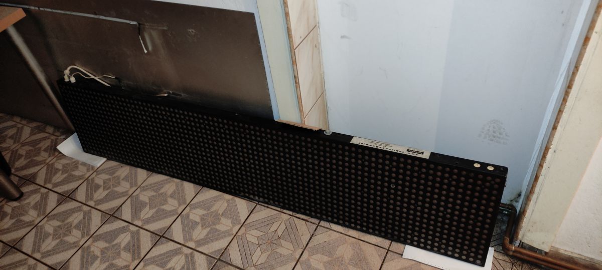

    Dzięki za wskazówkę - ten zasilacz z allegro działa i tablica ruszyła - tylko nie mam z nią komunikacji tekstowej. Podłączyłem do niej konwerter
    USB na RS485 lecz to chyba za mało - chyba potrzebny jest specjalny program do komunikacji z nią...

    Jak jest producent, to zwykle jeden telefon albo mail załatwia temat. Sprawdź to najpierw.

    Dziękuję za wskazówki- otrzymałem od producenta pomoc : program razem z aktualizacją i to pomogło uruchomić mi tą tablicę.
    Dziękuję za pomoc w uruchomieniu. Temat zakończony powodzeniem...
