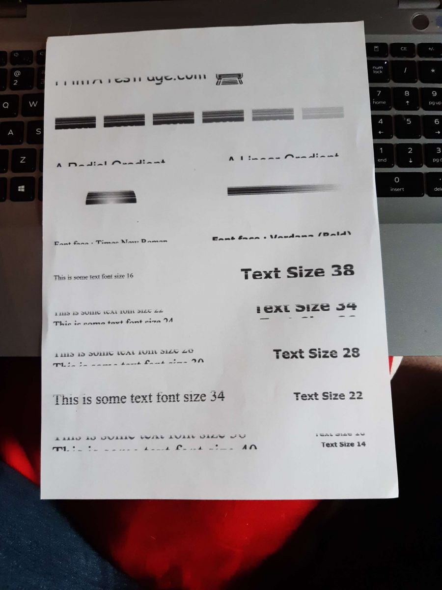

    Wydrukowałam pare takich stron na próbę i za każdym razem wychodzi tak samo. Gdy próbuje wydrukować stronę kolorową np: https://aristo.com.pl/wp-content/uploads/2019/12/test_cmyk_duzy.jpg drukarka za kazdym razem po prostu nic nie drukuje i zwraca pustą kartkę...
    Myśle nad rozebraniem jej i wyczyszczeniem ale jestem ciekawa czy to moze być to czy raczej jakaś większa usterka?

    Robiłaś czyszczenie głowicy? z panelu kompa?( drukarka,właściwości,preferencje,konserwacja,czyszczenie głowicy) zrób najpierw kilka czyszczeń(3) jeżeli się nie poprawi to zrób głębokie tylko 1 raz i pamiętaj drukarka musi być cały czas podłączona przewodem do gniazdka
