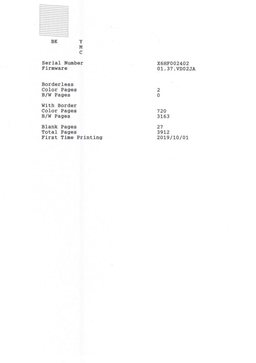

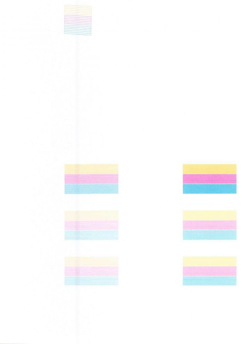

    Jak w temacie, Epson L3156 drukował tylko na czarno.
    Po czyszczeniu z poziomu sterowników drukarka zaczęła drukować w kolorze ale przestała na czarno!
    Po kolejnym takim czyszczeniu bez zmian, macie jakieś propozycje?
    Pozostaje czyszczenie płynem i strzykawką samej głowicy?
    Druk testowy z drukarki Epson L3156, prezentujący kolorowe paski na białym tle, bez czarnego tuszu. Raport drukarki Epson L3156 pokazujący liczby wydrukowanych stron w kolorze i czerni.

    Dokładnie tak, ale z czuciem.
    Wysuń karetke na środek i podłóż ręcznik papierowy żeby nie zrobić wanny z tuszem.

    Koszulka foliowa na dokumenty + ręcznik papierowy i jakoś dałem radę.
    Wolałem nie ryzykować z płynami, zaciągnąłem do strzykawki tusz ze zbiornika i przepuściłem przez głowicę.
    Drukarka zaczęła drukować ale jeszcze nie jest idealnie.
    Jak będzie potrzeba to powtórzę operację jeszcze raz.
