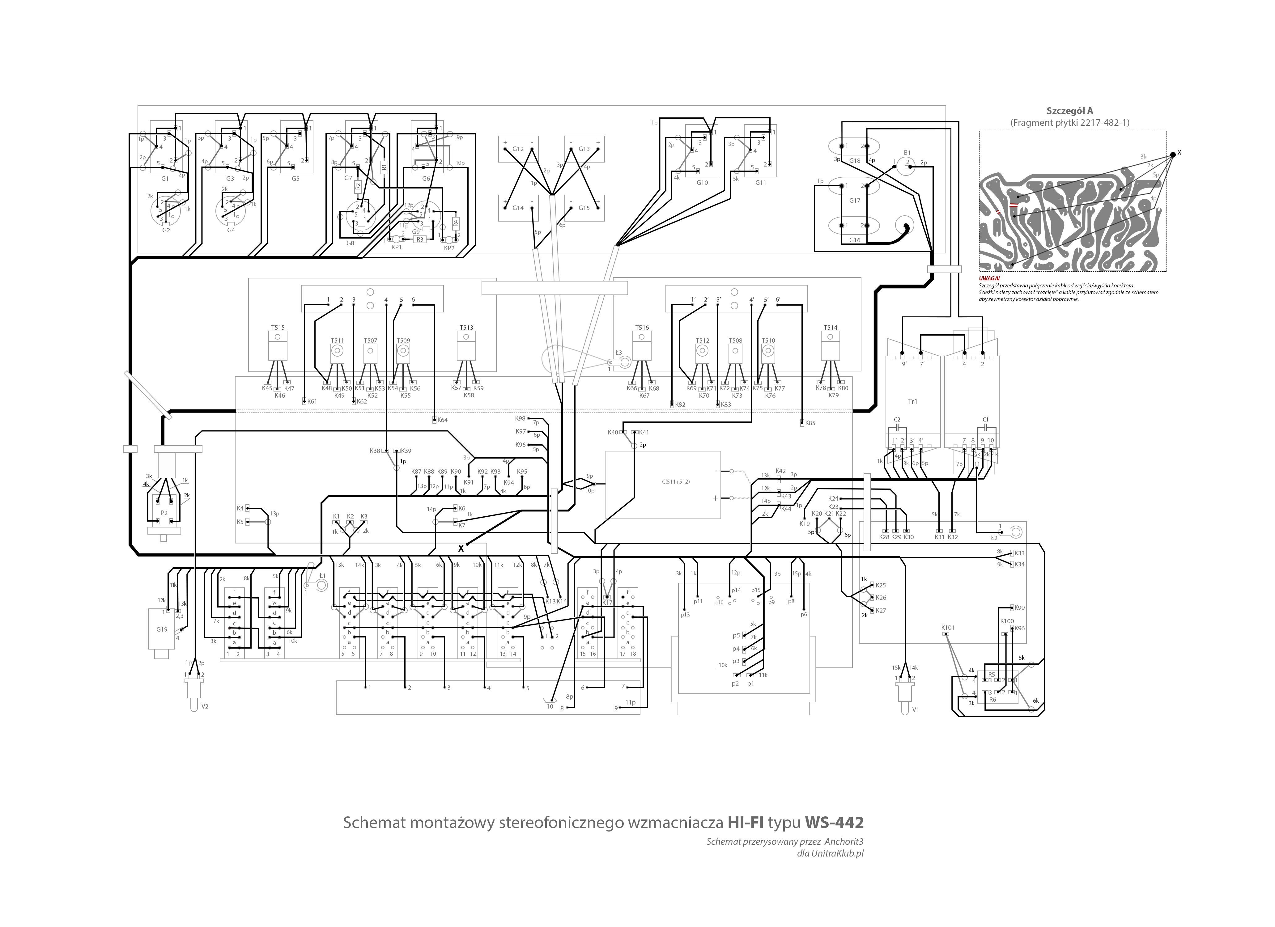

    [td:802eef7fc3] Witam wszystkich serdecznie. Zwracam się z pytaniem czy dobrze interpretuje owy schemat. Jeżeli mam oznaczenie 1k to podłączam pod 1k?Tam są od lini tzn "wiązki" przewodów wychodzą linie pod kątem które sugerują mi kierunek z której strony powinny być ciągnięte? Tylko że jak mamy selektory wejścia sygnału to mamy oznaczenia np. 8p 10p itp a na selektorach mam oznaczenia jako 3k, 4k itp. A patrząc na to że od złącz głośnikowych są ponumerowane 1p-6p to idąc dalej tą wiązką mam już wejścia do płytki jako p i k . A dlaczego potrzebuję tej informacji ? Ponieważ ktoś tam grzebał x lat temu bo to stało na strychu jako uszkodzone a jak zacząłem mierzyć okazało się że ktoś polutował jak go fantazja poniosła. Oczywiście nic nie działało. Dziękuję z góry za pomoc i pozdrawiam :D

    Sprawa jest bardzo prosta. W danej wiązce są numerowane przewody. Przyrostki "p" i "k" oznaczają początek i koniec danego przewodu. Zatem w danej wiązce musisz realizować połączenia Xp z Xk (gdzie x to numer przewodu).

    Dziękuję ślicznie za pomoc. Ja zacząłem kombinować że p - pojedynczy, k że kabel... nieważne heh
