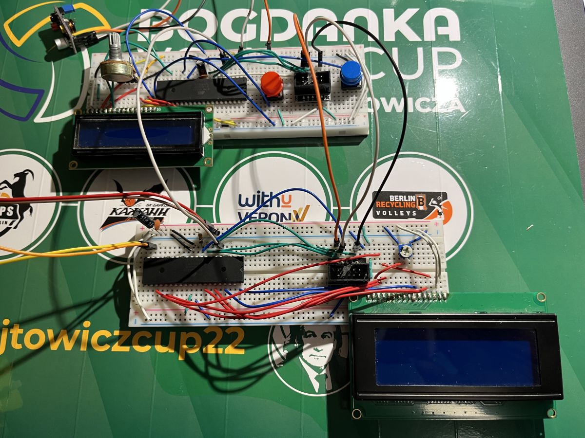

    Zakupiłem biblioteki Pana Mirka Kardasia do obsługi SPI oraz dla modułu MkNRF24L01. Chcę używając ich skonstruować pojazd/zabawkę zdalnie sterowany.
    Myślę że bardziej doświadczeni będą potrafili odpowiedzieć na pytania. Skupię się początkowo na samym SPI.
    Korzystam z tutoriala
    Nie posiadam zestawów ATB więc używając ATmega32 i ATmega16 zrobiłem na płytkach stykowych MASTER i SLAVE. Oszczędzę miejsca na opis jak to wszystko wygląda więc załączam fotki całej konstrukcji. Wszystko jest teraz w fazie testów tylko biblioteki dla SPI. Płytki połączone jedynie przewodami. Procki taktowane 8MHz, zasilanie z przetwornic - 5V (zasilacze).
    Kod programu nie jest bardzo zmieniony, zostały wyrzucone linijki dotyczące obsługi diod LED no i konfiguracja pinów.
    Po wysłaniu informacji z MASTERa otrzymuję z powrotem string z temperaturą (jak na filmiku). Tylko wygląda to tak, że przychodzi czasem cały tekst, po kolejnym naciśnięciu przycisku połowa lub jedna literka a innym jakieś śmieci. Sprawdzałem to na HW i SOFT SPI. Zmieniałem czas na przygotowanie odpowiedzi z stringiem z temperaturą, jak w tutorialu w ustawieniu "MASTER_SPI_DELAY_US".
    Nic się nie poprawia. Nie wiem czy co jest przyczyną. Może to wina tych badziewnych przewodów łączących MOSI, MISO, SCK, SS + przewody na płytkach stykowych i coś tam na nich "sieje". Tutaj bym prosił o jakieś sugestie bo podejrzewam, że w przyszłości może mieć to wpływ na cały projekt.

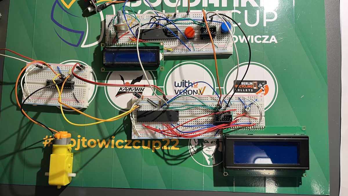

    Druga sprawa to sterowanie silniczkiem. Do SLAVE podpiąłem mostek H (L293D, patrz foto) z motorkiem TT D65, bez PWM, zasilany z tej samej przetwornicy co SLAVE. Tutaj chcę zrobić tak, że silnik obraca się tylko przy wciśniętym cały czas przycisku na MASTErze. Bo jak wyślę przy tej konfiguracji bajt który uruchomi silniczek to działa on non-stop a zatrzymać go można wciskając inny klawisz z bajtem który go zatrzymuje.
    Tego raczej nie można umieścić w przerwaniu bo będzie zabierało czas z resztą sam Mirek to podkreśla a w pętli głównej nie za bardzo to wychodzi. Czasem obraca się szybciej, czasem wolniej a po usunięciu delayów z kodu (filmik) stoi i buczy. Tutaj też proszę o jakieś rozwiązania żeby ogarnąć to ciągłe wysyłanie informacji z MASTERa przy wciśniętym przycisku.

    Pewnie kupiłeś jedną licencję, a używasz w dwóch uC, może to jest Master/Slave ale tylko na jeden uC.
    A na serio to na fotce widać 4 przewody między płytkami, powinno być MOSI, MISO, SCK, SS, GND.
    Jeśli błąd jest w bibliotece to i tak nic nie można zrobić, bo one są przecież tajne i nie wolno ich tu pokazać :D.

    Sterowanie silniczkiem i przycisk to już Twoja wina, umawiasz się sam ze sobą, że sygnał między urządzeniami wysyłasz co 20ms, timeout 10ms, jak dostaniesz komunikat że przycisk jest wciśnięty to realizujesz to przez kolejne 20ms, jak dostaniesz inny komunikat to zmieniasz, jak nie dostaniesz komunikatu przez 20 +10ms to obsługujesz zerwanie transmisji. Jak coś jeździ szybko to czas można skrócić, jak wolno to wydłużyć. Ustawiasz sobie timer, w pętli zliczasz czas i program ma żyć w rytmie jakiegoś tiku systemowego, dopasowanego do tego co robisz.

    Program z którym walczysz to sztuka dla sztuki, nie ma sensownej wartości użytkowej, PWM i silnik, czujnik, LCD ogarniesz jednym uC. Jak chcesz sterować jakimś oddalonym układem to SPI i tak się do tego nie nadaje, na metr czy dwa to UART, dalej RS485, czyli też jakiś UART. Po zamianie kabla na NRF24 napotkasz zupełnie inne wyzwania i problemy. Im dalej w las tym więcej drzew, bez podstaw szybko się robi ciemno.
    Jesteś w kropce, bo jak nie pokażesz kodu, to nikt nie domyśli się co tam masz źle.
    Nie odpisałeś też czy masz połączenie GND, to jest pierwsze źródło możliwych zakłóceń, a drugie to silnik, powinien mieć niezależne zasilanie, możesz mieć to jakimś stopniu połączone, ale uC powinien mieć osobny stabilizator i spore kondensatory. Na początkowym etapie wszystko powinieneś robić na ledach, jak program działa pewnie i responsywnie to dopiero silnik i osobne rozwiązywanie zakłóceń od niego.
    Nawet nie mogę Ci napisać, że na Andruino byś to ogarnął 10x szybciej, bo tam też poza dostępem do milionów darmowych bibliotek i przykładów swoje trzeba odrobić, program sam się nie napisze, chyba że znajdziesz coś gotowego, co tylko będziesz chciał odtworzyć w domu na swoich uC, choć akurat na model sterowany z wykorzystaniem NRF24 są spore szanse: https://www.youtube.com/watch?v=9Iu-_cIXW-c - tutorial video, linki do kodu i schematów, free of charge, a te Atmegi są w Arduino obsługiwane. Zwróć uwagę, że nawet ten biedny Azjata rzeźbiący w kartonie wie, że nie podłącza się silnika razem z VCC uC, tylko przez Vin płytki prototypowej, czyli uC ma stabilizator i filtrowanie napięcia tylko dla siebie. Nawet jak nie skorzystasz z gotowca, to przynajmniej wykorzystaj schematy, te podstawki pod NRF też są ważne, wtedy NRF tez ma swoje zasilanie o odpowiedniej wydajności i jakości.
    Fakt, sprawdzę to z GND. Nie podłączyłem bo w instrukcji wideo nie było nic o tym. Jeżeli oglądałeś to jest tam fragment o zasilaniu chociażby. Zasila jeden ATB z USB a drugi z akumulatora i mowa tylko o połączeniu portów MOSI, MISO, SCK i SS.
    Kontroler zasilany z przetwornicy + na płytce kondensatory są (elektrolit i ceramiczny) no już chyba bardziej stabilnego i przefiltrowanego dodatkowo nie ma sensu robić? Faktycznie o zasilaniu całkowicie niezależnym nie pomyślałem, trochę wtopę zrobiłem. Może dlatego, że mam na uwadze na końcu zrobić zasilanie akumulatorowe w pojeździe tak jakby z wspólnych akumulatorów w koszyczku. Gdzie wszystko jest z jednej "kupy" zasilane. trzeba to będzie na końcu jakoś rozdzielić jak będzie np. 4 akumulatory w jednym koszyczku.

    Nie możesz bazować na jednym tutorialu do SPI, na pewno w innych wspominał o wspólnym GND, typowo każdy sygnał jest względem GND, to podstawa i wiele wyjaśnia skoro go nie było. Nie będę wskazywał filmu bo są za ciężkostrawne, przykład do SPI trwa godzinę lekcyjną, w linku ode mnie masz 7 minut filmu, podczas którego powstaje cały model RC.
    Twoje filtrowanie jest OK dla układu migającego ledami, a nie dla silnika, a jedną z zasad filtrowania jest oddzielenie zasilania.

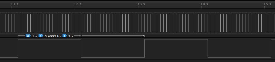

    Nie ma czego szukać w necie, trzeba usiąść chwilę na rękach by nie robić niepotrzebnego wiatru i pomyśleć. Jak masz niebieską to miałeś cały czas taki przykład, 19_ProjektWielozadaniowy.
    Umiesz zamigać led co 1s bez delay, to umiesz zamiast słowa ledON/OFF użyć w tym miejscu, zmienna++. Czyli umiesz zliczać upływ sekund, umiesz zmienić 1000ms na 10ms, czyli umiesz zliczać upływ ms, umiesz sprawdzić czy minęło 50ms od poprzedniego sprawdzenia, zapisać nowy znacznik czasu i znowu do niego porównywać?
    Jak wygląda prosty debouce przycisku, jak wciśnięty, to delay 30 i sprawdź ponownie, jak znowu true to przycisk wciśnięty. Zamiast tego można napisać funkcję, co 10ms sprawdź stan przycisku, jak wciśnięty to przycisk++, jak nie to =0 ale tu też inne sprawdzenia, czy był przycisk>=3 to wciśnięty był 30ms, reagujesz, zliczasz dalej, może wciśnięty jest długo, jak wciśnięty >= 50 to gdzieś użyjesz zamiast zmienna++ to zmienna+=10, a jak ktoś trzyma 5s to zmienna+=100. Można mierzyć też czas między wciśnięciami, zauważyć double click czy triple.
    Jeden przycisk i led a wymyślania programów na cały miesiąc, zanim się zaczniesz martwić zakłóceniami od silnika.
    Przykład dla timera2, dla timera0 wystarczy zamienić 2 na 0, oba mają dostępny preskaler 64, Atmega16/32 16MHz:

    Biblioteks do SPI - MK SPI oraz dla MkNRF24L01 M. Kardasia
    Zamiast wizualizacji tiku na pinach to mogą być cyklicznie uruchamiane funkcje programu.
