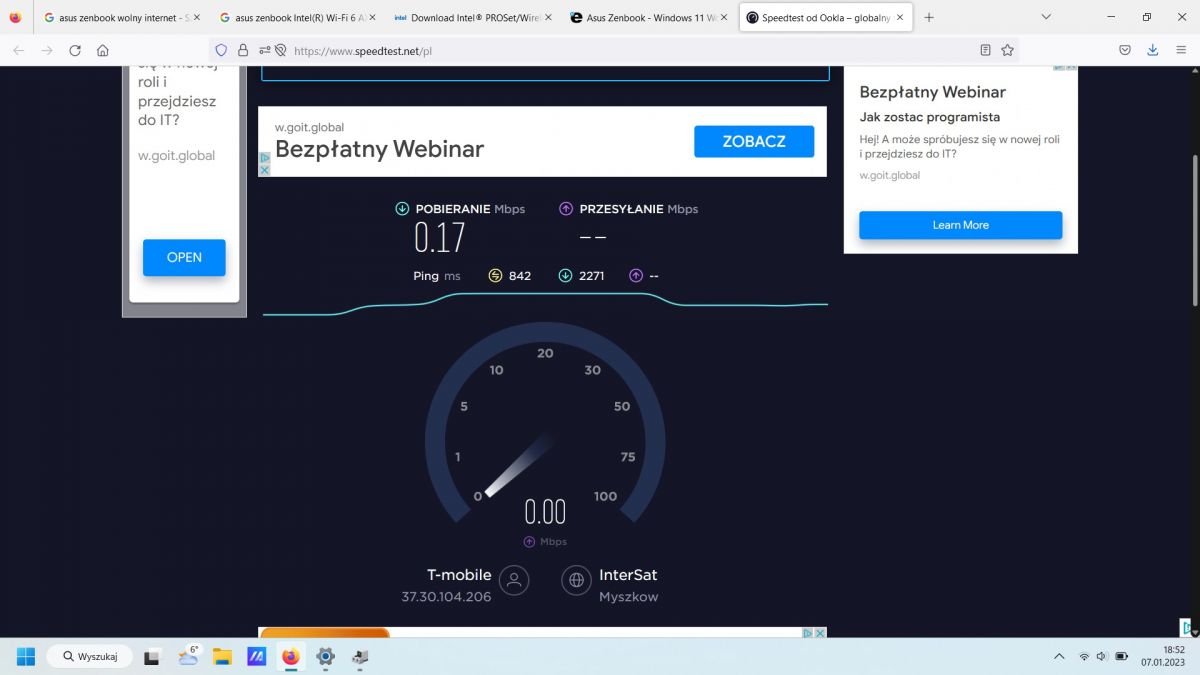

    Witam zakupiłem nowego Asusa Zenbook :
    Nazwa urządzenia Zenbook
    Procesor 11th Gen Intel(R) Core(TM) i5-1135G7 @ 2.40GHz 2.42 GHz
    Zainstalowana pamięć RAM 16,0 GB (dostępne: 15,7 GB)
    Typ systemu 64-bitowy system operacyjny, procesor x64

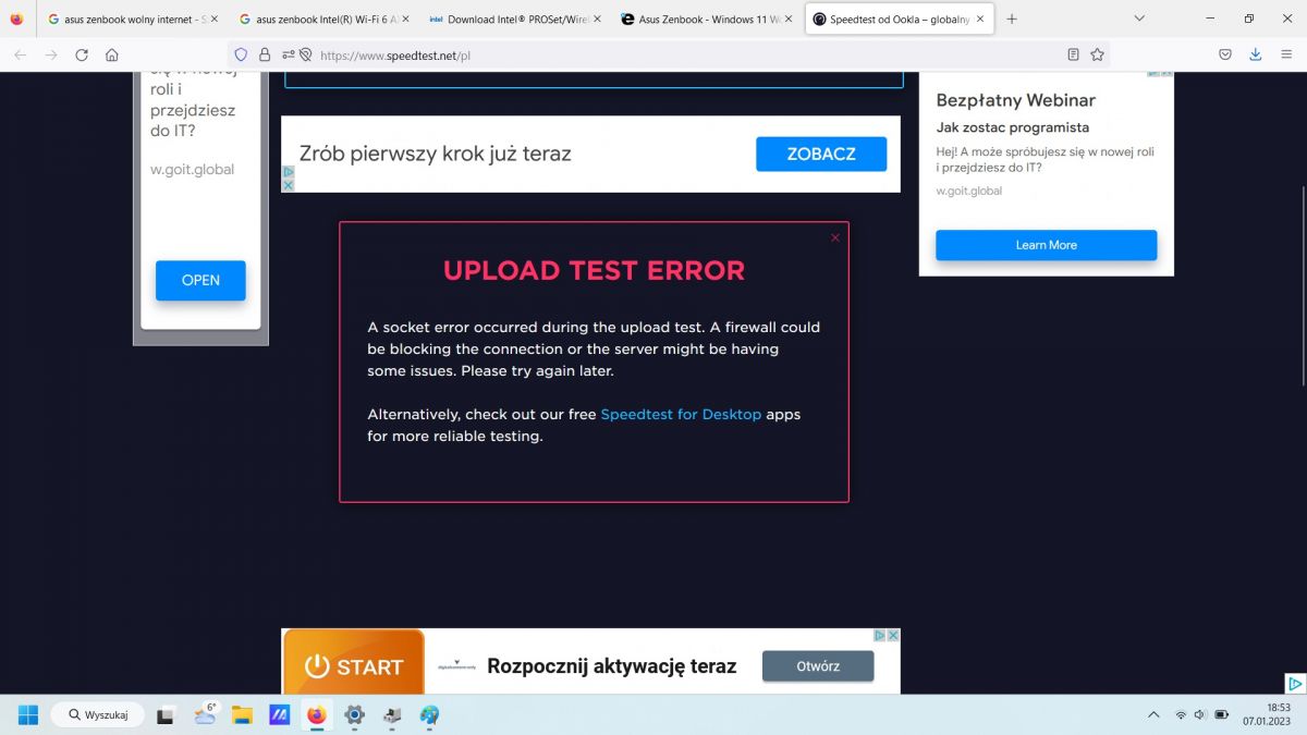

    Wszystko super, jednak predkosc pobierania to 10 kb/s max 25 , jezu czuje sie jak bym miał modem, wszystko inne leci jak złoto , kazdy inny laptop telewizory itd. na innym laptopach mam predkosci około 2 mb/s.
    O co chodzi bo kompletnie nie mam pojecia, postawilem system na nowo, odinstalowalem karte sieciowa, zainstalowalem od nowa i dalej to samo
    Pomocccyyyy
    • Asus Zenbook i5-1135G7, 16GB RAM, Windows 11: Wolny Internet, max 25kb/s, inne urządzenia 2mb/s Bez tytułu.jpg (89.62 KB) Musisz być zalogowany, aby pobrać ten załącznik.

    W logu widac:
    Error: (01/07/2023 06:11:40 PM) (Source: Microsoft-Windows-NDIS) (EventID: 10317) (User: )
    Description: Miniport: Microsoft Wi-Fi Direct Virtual Adapter #2, {ba51d07a-5a0e-4b28-85aa-853f5ba4a700}, zdarzenie: 74
    Error: (01/03/2023 06:23:19 PM) (Source: Microsoft-Windows-WLAN-AutoConfig) (EventID: 10000) (User: ZARZĄDZANIE NT)
    Description: Uruchomienie modułu rozszerzalności sieci WLAN nie powiodło się.
    Ścieżka modułu: C:\WINDOWS\system32\IntelIHVRouter08.dll
    Kod błędu: 21
    Error: (01/03/2023 06:18:50 PM) (Source: Microsoft-Windows-NDIS) (EventID: 10317) (User: )
    Error: (01/01/2023 06:08:43 PM) (Source: Microsoft-Windows-NDIS) (EventID: 10317) (User: )
    Description: Miniport: Microsoft Wi-Fi Direct Virtual Adapter #2, {21b9c5d0-35a8-4a4a-9164-c0b24ddd1ddc}, zdarzenie: 74
    Masz zainstalowane wszystkie sterowniki ze strony producenta, w tym do chipsetu i wifi? Tak samo aktualizacje z Windows Update? Podlacz przez kabel LAN i wszystko pobierz.
    Widze, ze cos tam sciagales, ale chyba nie ze strony producenta! To zainstaluj:
    Intel WLAN Driver Version V22.120.0.3 9.91 MB
    Zamiesc screen z menedzera urzadzen, rozwin sekcje kart sieciowych.

    Hmmm teraz patrzylem na tablecie mam takie same predkosci jak sie lacze z routerem , jak telefon polacze z routerem tak samo, wiec chyba poprostu cos sie tu u mnie stalo z zasiegiem, teraz mam 3 mb/s , za to sasiad obok ma 55 nie wiem ale widac ze chyba z zenbookiem wszystko ok, aplikacja asus pobrala wszystkie aktualizacje i podczas diagnostyki nie pokazuje bledow, tylko sa opcje zebym zwiekszym przepustowosc , w routerze moge wybrac 20 i 40 , ja mam automatycznie ustawione.
