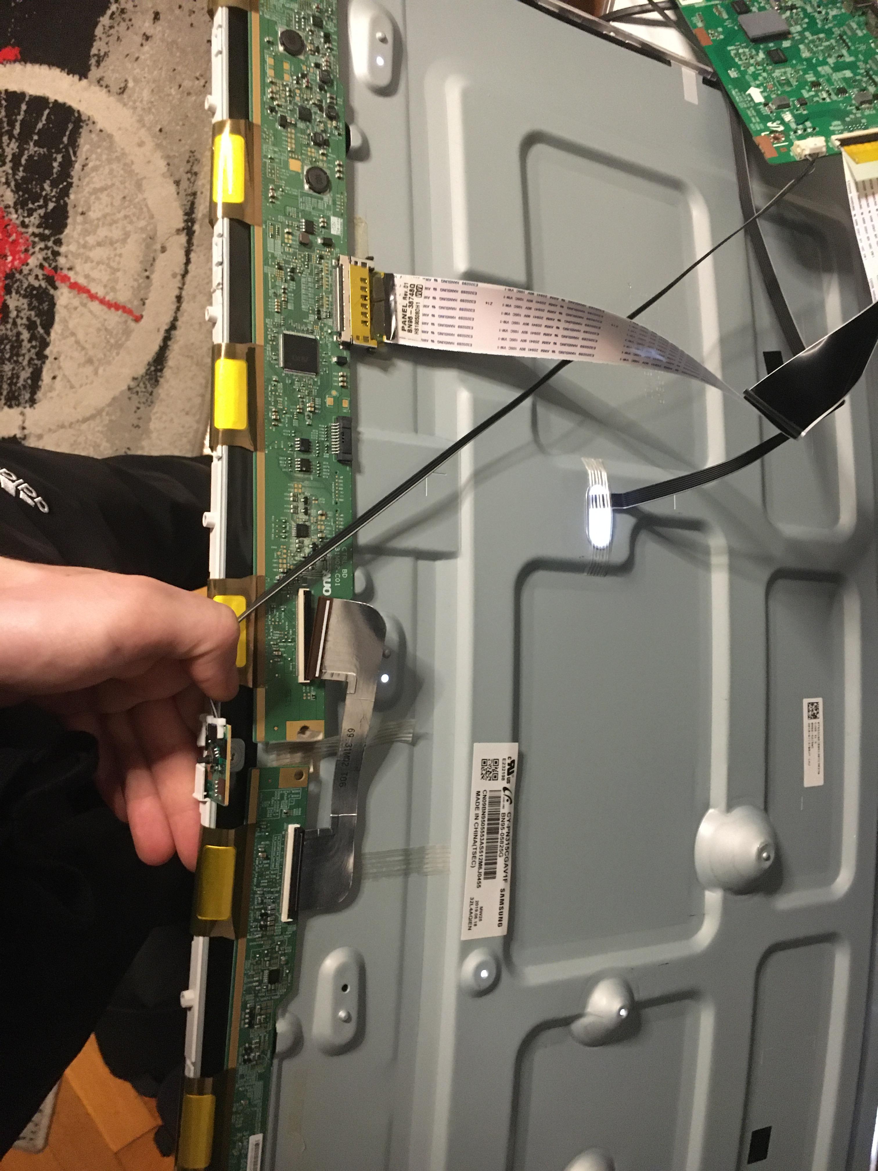

    Witam serdecznie :D Dostałem od kumpla zakrzywiony monitor Sasmsunga (LC32JG50QQUXEN) do naprawy. Opowiedział mi, że pewnego dnia sporadycznie monitor błyskał, problem z treścią raz była raz nie, później spokój, a dzień później padł całkiem obraz. Udało mi się go delikatnie rozebrać, sprawdziłem czy 12V dochodzi do płytki matrycy i było napięcie. Odpiąłem taśmę łączącą z drugą płytka od matrycy, obraz się ukazał na jednej połowie na drugiej, pod przedostatnim COF'em ukazał się szary pasek. Sprawdziłem tez VGH i jest ok.31V, Zlokalizowałem tez VGL i tyle samo volt. Po wpięciu drugiej płytki matrycy tych napięć nie ma. Ogólnie układ scalony/ kontroler na płytce matrycy sie grzeje niezależnie czy druga pcb podpięta czy nie i elementy w okolicy cewek/ dlawikow. Kilka razy słyszałem delikatne piszczenie właśnie zokolic tych dlawikow. Nie mam zawiele doświadczenia z ekranami. Co mogę zdziałać, co mogę jeszcze sprawdzic? Proszę o wskazówki.

    Na tym zdjęciu obok tej wypiętej taśmy pcv jest jakieś takie białe jakby tak jakaś wilgoć się pojawiła. Na tym zdjęciu słabo to widać.

    Sorry za jakość, ale to nie wilgoć;/ Zastanawiające i dziwne jest to, ze po odpięcie połowy matrycy hula pół ekranu i ten/ pasy na odciętej części matrycy. Dodam, ze pojawia się drugi pas jak na foto kiedy dociśnie płytkę odpieta do blachy obudowy, akurat częścią masy tej Plytki. Jestem ciekawy tej zależności i czy coś jeszcze można z tym podziałać.

    Matryca CY-PN315CGLV1F. uszkodzona
    * p/nr. Samsung BN95-05247A
    cena od 260-320 Euro
