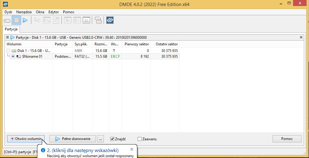

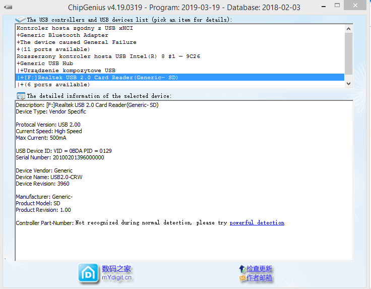

    Karta może być uszkodzona. Proszę zamieścić screen z ChipGenius v4.19.0319 i okno partycje, aktualne partycjonowanie z programu DMDE. Niczego nie naprawiać, nie testować tylko screeny.

    Kopiowanie plików z karty SD na pendrive: błąd, rozłączenie, komunikat o naprawie Kopiowanie plików z karty SD na pendrive: błąd, rozłączenie, komunikat o naprawie
