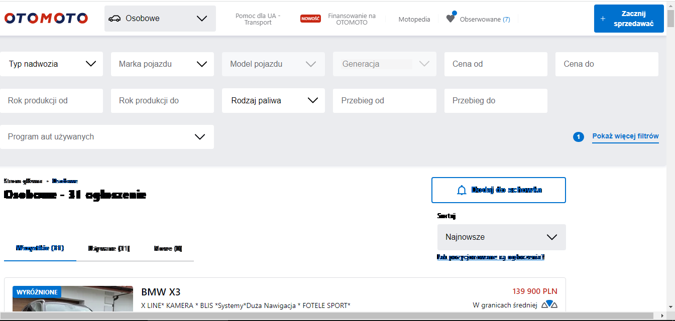

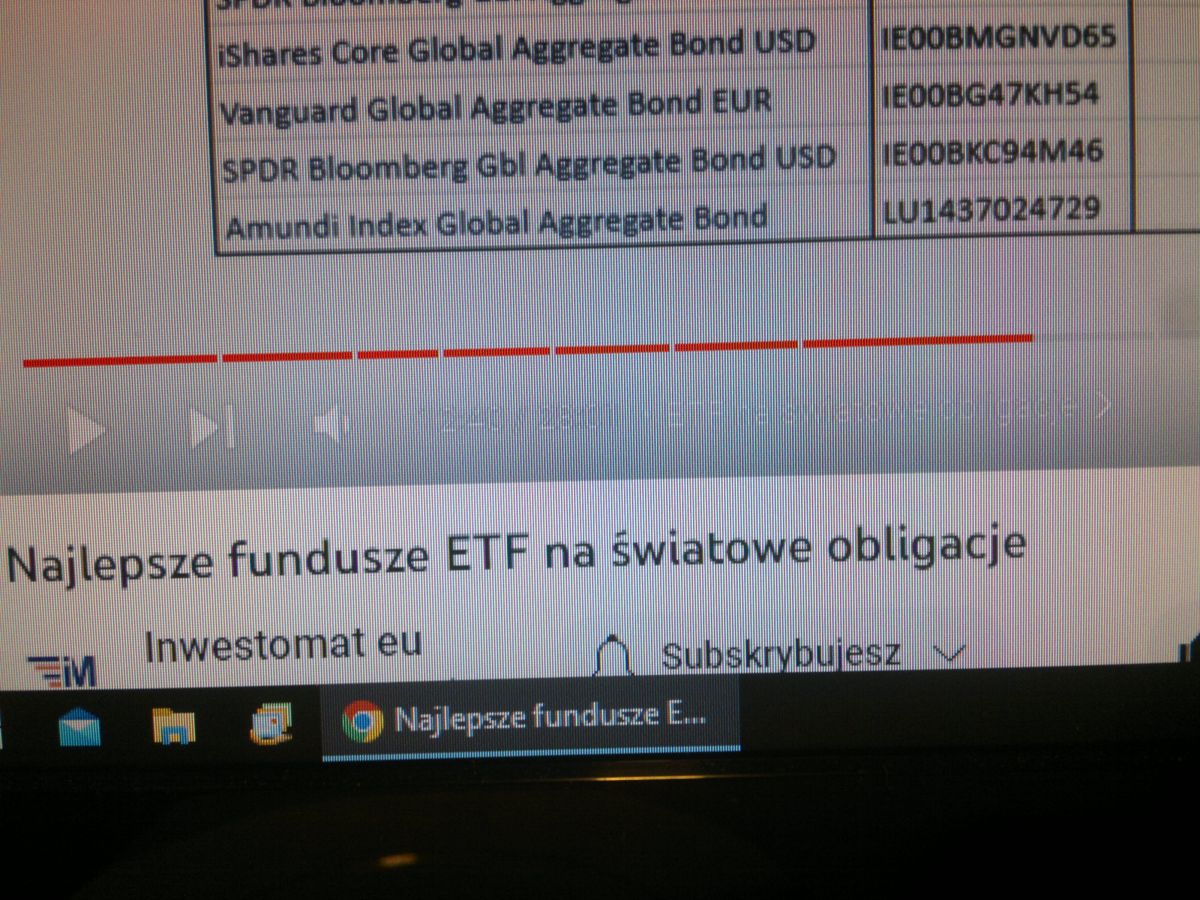

    Mam mały problem z odtwarzaczem na YouTube na nowym komputerze. Mam go od listopada i problem występuje od samego początku.
    Zaciemnienie w dolnej części odtwarzacza jest błędnie wyświetlane. A dokładnie błędnie wyświetlają się w odtwarzaczu napisy (czas filmu i tytuł rozdziału). Są mało widoczne. Widoczne na zdjęciu:
    Zaciemnienie i błędne wyświetlanie napisów w odtwarzaczu YouTube na Gigabyte B660M i MSI RX6500 XT

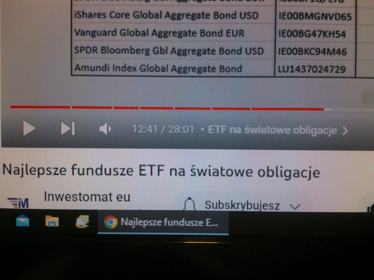

    I tak jest to widoczne na ekranie. Jednak gdy zrobię zrzut ekranu i go otworzę, to wszystko jest tak jak być powinno (tak jak na drugim zdjęciu poniżej).
    Tak samo jest na monitorze podłączonym do DisplayPortu przez adapter DP>VGA, jak i na telewizorze podłączonym przez HDMI. Nie ma znaczenia, czy do komputera podłączony jest tylko monitor, tylko telewizor, czy oba odbiorniki. Zawsze odtwarzacz wyświetla się niewłaściwie.
    I teraz najciekawsze. Gdy włączę telewizor i ustawię duplikowanie ekranu, to też jest wszystko ok. Jak na zdjeciu:
    Problem dotyczy Chroma. Na Firefoxie jest ok, ale wolałbym się już nie przesiadać.
    Serwis, który składał komputer, poinstalował najnowsze sterowniki, ale rozkładają ręce. Oprogramowanie od karty graficznej jakiś czas temu pobrało i zainstalowało najnowsze sterowniki, ale nic to nie zmieniło. Chrome pobrana najnowsza wersja.
    Czy ktoś wie jak rozwiązać ten problem? Nie jest on jakoś bardzo uciążliwy, ale jak widać, na białym tle jest dość niekomfortowo korzystać z YT. Szukałem rozwiązania, ale niestety nic nie udało się znaleźć. ;(

    Co masz na myśli? Nie chodzi mi o napisy dodane przez autora, tylko o napisy w odtwarzaczu, czyli czas odtwarzania i nazwy rozdziałów. To tak dla jasności, bo nie wiem czy piszesz o tym samym.
    Taki efekt występuje na każdym filmie. Tam gdzie jest ciemny obraz coś tam widać. Natomiast tam gdzie obraz jest jasny nie widać tych napisów.
    Szukałem w ustawieniach YT, ale nie znalazłem tam nic co by pomogło.
    Jeszcze jedną dziwną rzeczą jest fakt, że gdy wyłączę "Użyj akceleracji sprzętowej, gdy jest dostępna" w ustawieniach Chrome, problem znika. W sklepie też byli zdziwieni, że to powinno działać odwrotnie. Niestety wtedy pojawiają się inne problemy.
    1. Filmy na YT oraz na stronie kablówki (tvsmart od Vetry) obraz nie jest płynny, lekko klatkuje. Czasami efekt klatkowania jest mniej widoczny, czasami bardziej, ale trochę to przeszkadza. Na 6-cio letni laptopie działa płynniej. :(
    2. Czasami teksty na stronie są rozmyte, niewyraźne.
    Na tej stronie występuje to czasami gdy jestem na dole strony i szybko kółkiem myszki jadę na samą górę. Niektóre teksty są niewyraźne, ale wystarczy, że poruszę kursorem w tym obszarze i już jest ok.
    To samo zdarza się przy przewijaniu FB. Kilka napisów jest rozmazanych, ale poruszę kursorem i się naprawia.

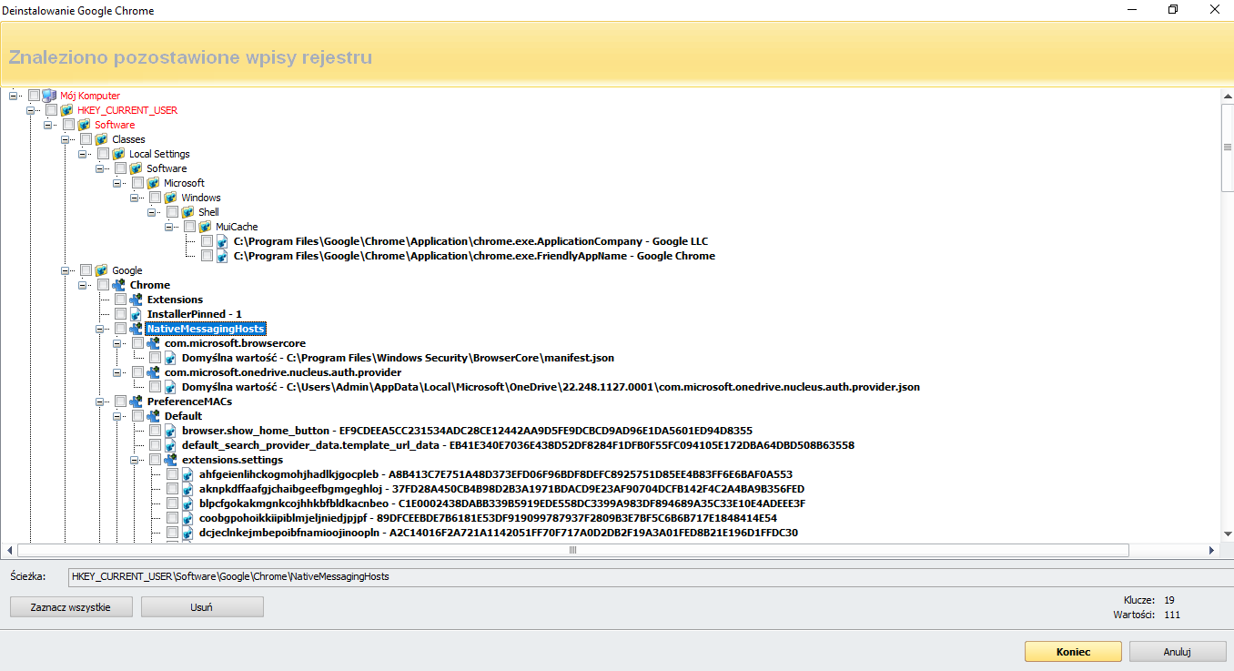

  • #8 20386674
    domino1405
    Posty: 26
    Ocena: 3
    Po odinstalowaniu za pomocą Revo pokazało mi się dużo pozostałości po programie. Czy mam zaznaczyć i usunąć wszystkie? Czy wpisy rejestru mam usunąć, czy zostawić, bo nie wiem, czy zrozumiałem?
    Zaciemnienie i błędne wyświetlanie napisów w odtwarzaczu YouTube na Gigabyte B660M i MSI RX6500 XT Zaciemnienie i błędne wyświetlanie napisów w odtwarzaczu YouTube na Gigabyte B660M i MSI RX6500 XT Zaciemnienie i błędne wyświetlanie napisów w odtwarzaczu YouTube na Gigabyte B660M i MSI RX6500 XT Zaciemnienie i błędne wyświetlanie napisów w odtwarzaczu YouTube na Gigabyte B660M i MSI RX6500 XT Zaciemnienie i błędne wyświetlanie napisów w odtwarzaczu YouTube na Gigabyte B660M i MSI RX6500 XT
    Jave też mam odinstalować i zainstalować po zainstalowaniu Chrome?

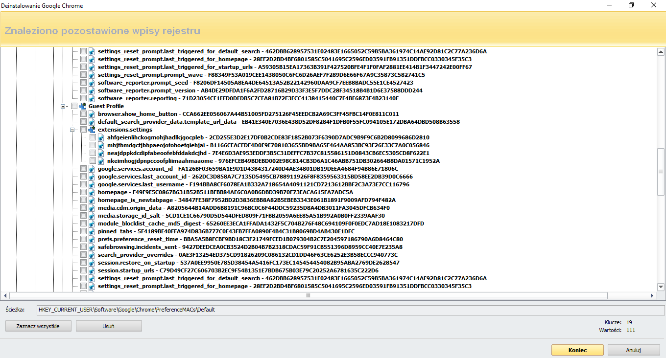

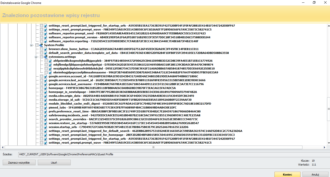

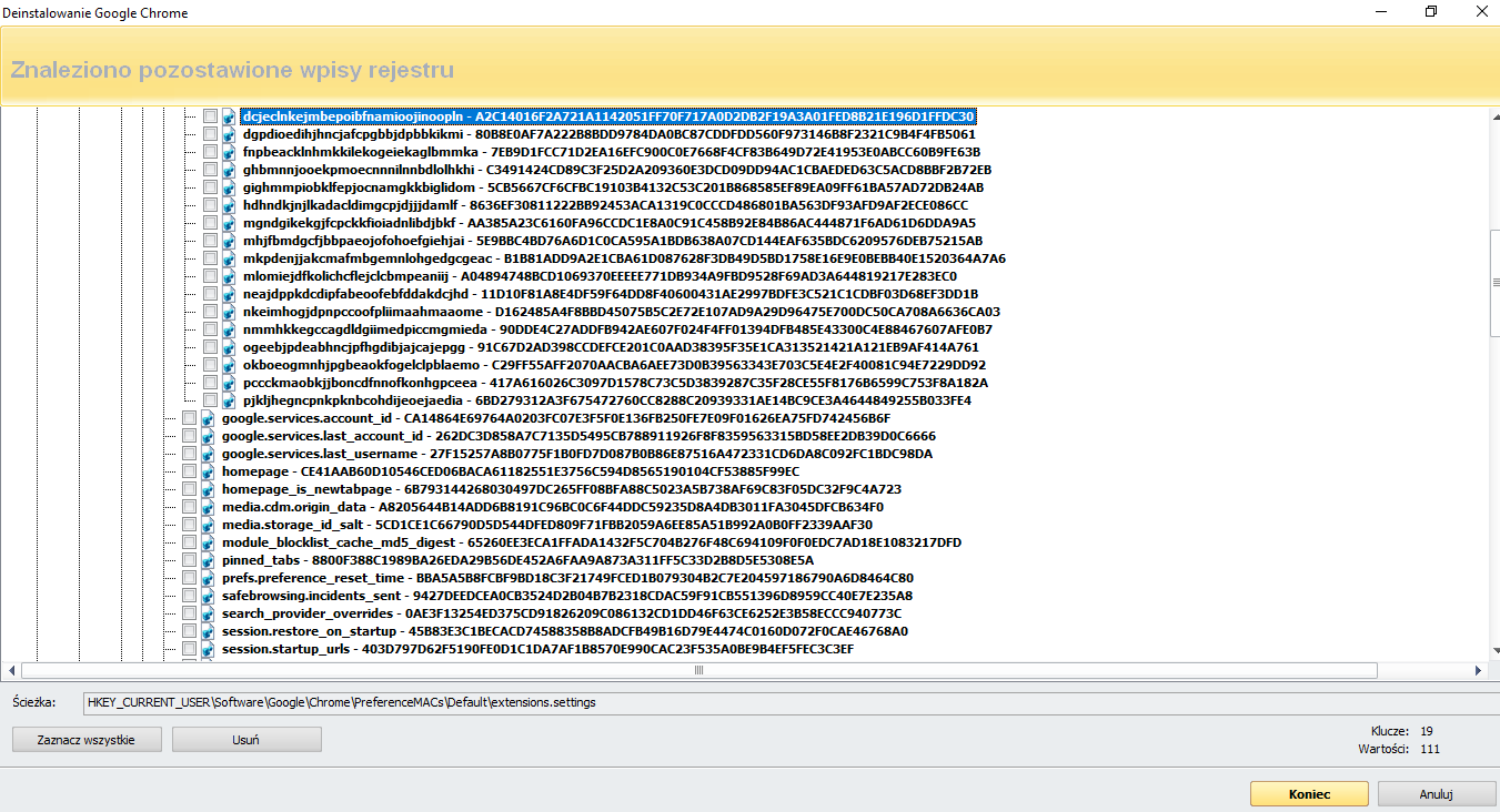

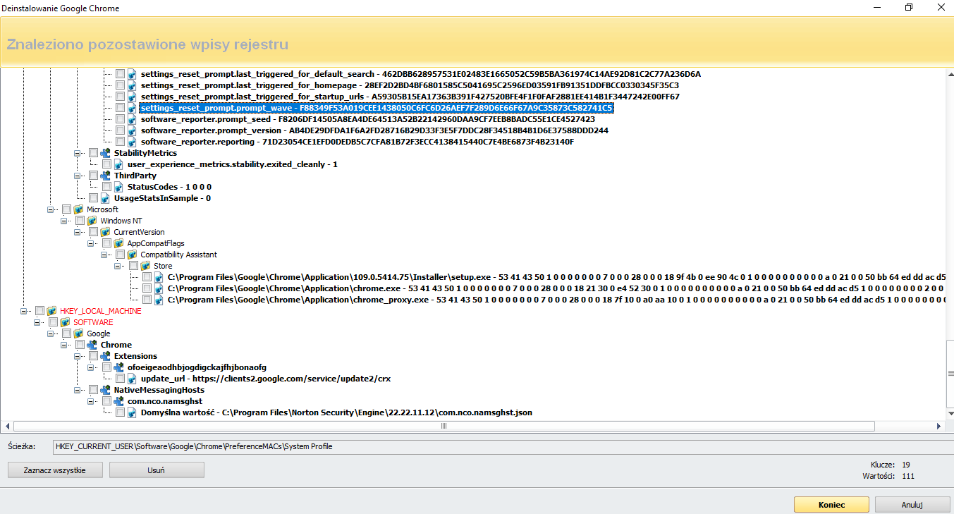

  • #10 20436127
    domino1405
    Posty: 26
    Ocena: 3
    Witam po przerwie.
    Użyłem Revo. Usunąłem wszystko co się pokazało po odinstalowaniu Chrome. Reset kompa. Instalacja Chrome. Cały czas to samo. :(
