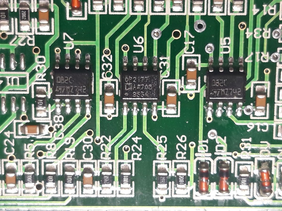

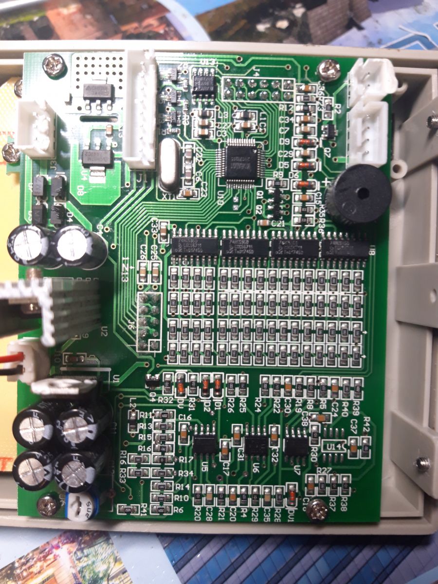

    Zamieszczam zdjęcie całego panelu sterowania:
    Dlaczego zasilacz Korad KA3010D obniża prąd i napięcie do 0?

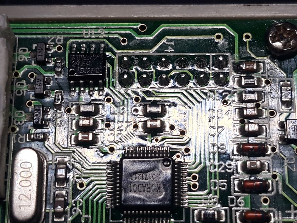

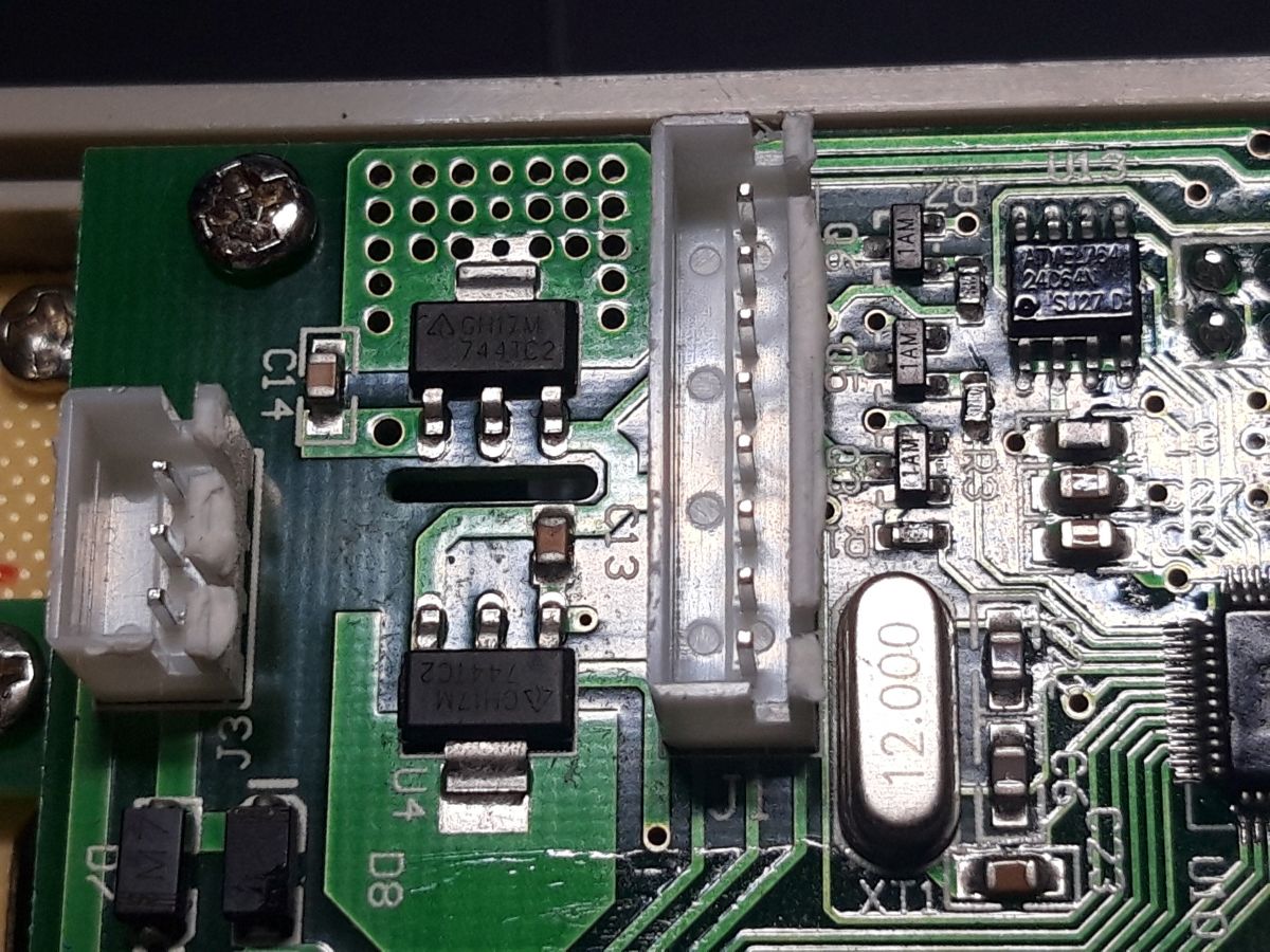

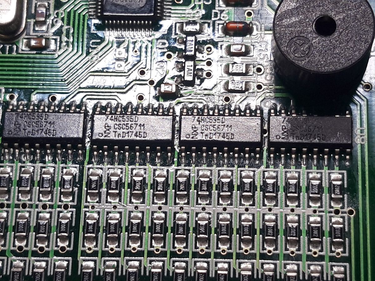

    oraz dokładniejsze zdjęcia układów scalonych by umożliwić identyfikacje i funkcje elementów:
    Dlaczego zasilacz Korad KA3010D obniża prąd i napięcie do 0? Dlaczego zasilacz Korad KA3010D obniża prąd i napięcie do 0? Dlaczego zasilacz Korad KA3010D obniża prąd i napięcie do 0? Dlaczego zasilacz Korad KA3010D obniża prąd i napięcie do 0?

    spy
    Posty: 770
    Pomógł: 86
    Ocena: 260
    Przy wyłączonym zasilaczu zmierz rezystancję na każdej nóżce U5, U6, U7 względem masy. Jeśli gdziekolwiek będzie bliska zeru, to układ prawdopodobnie do wymiany. Oczywiście to nie gwarantuje powodzenia w naprawie no i zdalnie jest mi trudno bardziej pomóc.

  • #9 20386245
    Sophayz
    Poziom 3  
    Posty: 5

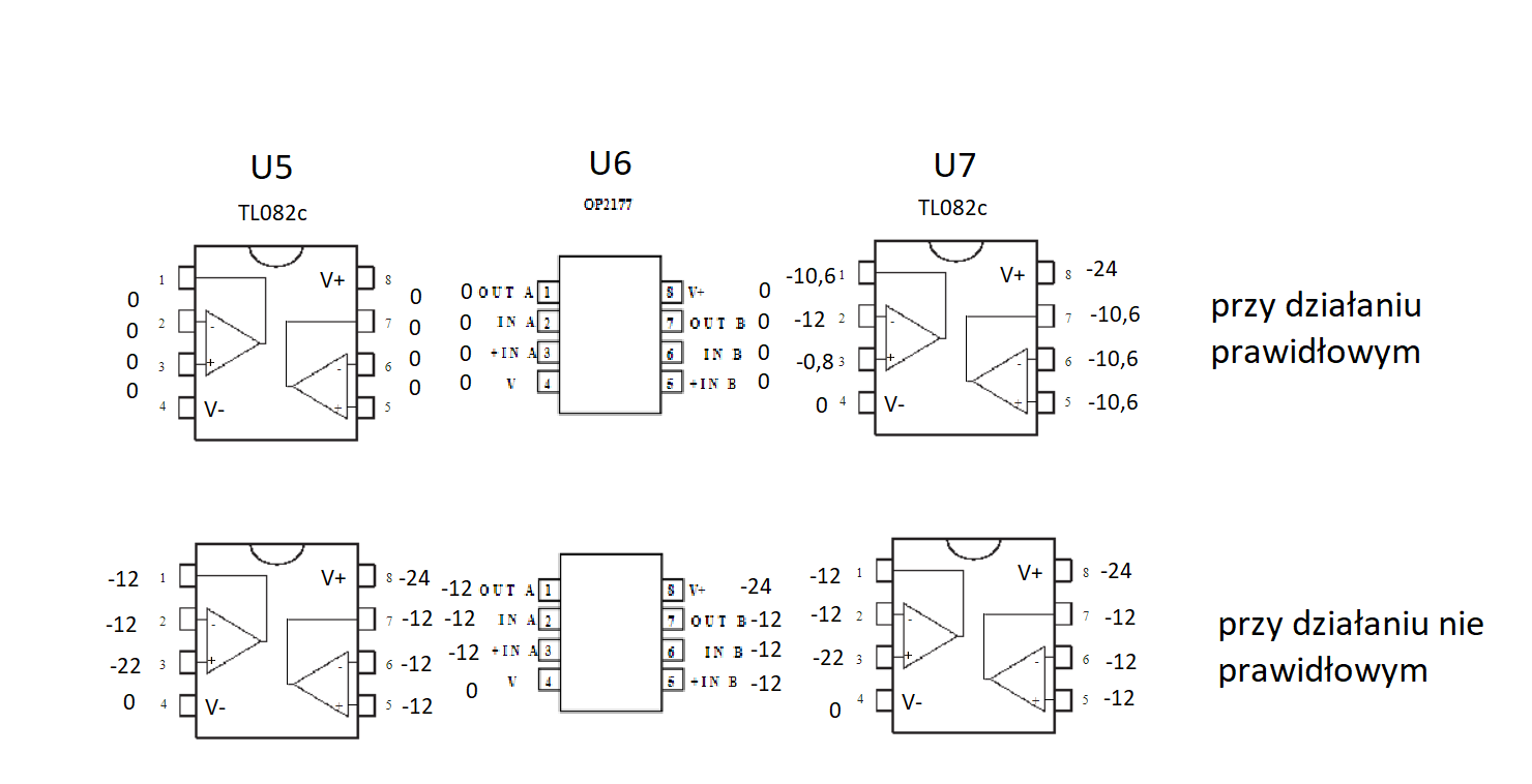

    zmierzyłem rezystancję każdego wyprowadzenia z tych układów i wszędzie była dobra - liczona w MΩ. Jednakże sprawy skomplikowały się podczas pomiaru i nie wiem co zrobiłem, ale zasilacz nagle zaczął poprawnie funkcjonować bez pokazanego wcześniej wariowania. Przy przełączaniu na wyższe napięcia lub wyłączeniu i ponownym włączeniu znowu zaczynał wariować, a czasem nie. Sprawa była bardzo niedeterministyczna. Jednakże z czasem działania zasilacza i kolejnych pomiarach zauważyłem pewną prawidłowość - jeśli zasilacz nie był dłużej używany miał problemy z poprawną pracą i sytuacja ponownie jak wcześniej, jednakże po dłuższej pracy z ciągłym wyłączaniem i włączaniem nagle zasilacz zaczynał działać poprawnie już na każdym napięciu.
    zmierzyłem napięcia na układach U5, U6 i U7 w dwóch "stanach" tego zasilacza:
    Wiem że same napięcia nie muszą wskazywać na niepoprawne działanie układu i mogą oznaczać poprawne działanie zabezpieczenia przeciwzwarciowego (lub innego), a problem może leżeć dalej. Jednakże na ten moment nie wiem co innego mogę zrobić.
