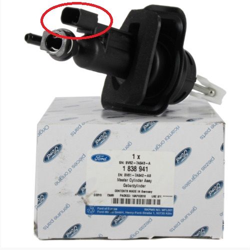

    Witam. Poszukuję wskazówki dotyczącej Forda Focusa MK3 2013 rok z silnikiem 1.0 ecoboost.. Skrzynia manualna. Mianowicie od pewnego czasu tj. miesiąc po odpaleniu auta zapala się samoczynnie kontrolka wyłączonego systemu start-stop. Systemu nie da się włączyć ręcznie, czyli zgasić kontrolkę. Wiem, że system ten weryfikuje wiele czynników, które mogą go dezaktywować. Ale wszystko sprawdzone, akumulator nowy, ładowanie jest, auto nagrzane bez włączonych zbędnych obciążeń. Po podpięciu do kompa wywalił błąd czujnika pedału sprzęgła. Problem w tym, że są tam dwa włączniki górny z białym popychaczem i dolny z czarnym. Jest tam utrudniony dostęp, ale może ktoś wie który odpowiada za start stop? Wiem , że niektórzy napiszą to problem z głowy i nie trzeba pamiętać o wyłączeniu. Osobiście nie korzystam z tego systemu ale wkurza mnie coś ,że jest a nie działa.

    Ten czujnik w tym Focusie jest bodajże na pompę sprzęgła.
    Tak i jest z nią na stałe - czyli pompa do wymiany.

    To jest nie możliwe. Nie mam żadnej kostki z pinami na tej pompie pedału sprzęgła. Mam tylko dwa czujniki krańcowe górny i dolny jako osobne elementy. A za pompą mam tylko dwa króćce do podłączenia przewodów hydraulicznych.

    To nie wiem, ale tak jak mi sie wydaje że powinno być:
    FORD 1838941 - Focus mk3 z systemem start-stop
    FORD 1863548 - Focus mk3 bez start-stop
    Może ktoś to jeszcze zweryfikuje - może się pomyliłem.
