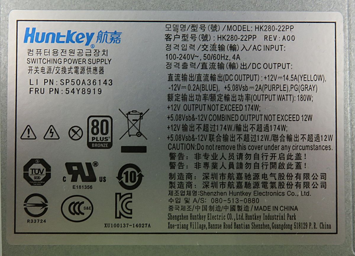

    Witam. Od razu zaznaczę, że ten nie jest najwyższych lotów i ma następujące specyfikacje:
    MOBA: Płyta ITX z chipsetem H81 Express (płyta z 14-pinowym wejściem w sekcję zasilania płyty głównej)
    Procesor: i5-4460S
    Grafika zintegrowana Intel HD 4600
    Zasilacz: zasilacz 180W Huntkey
    RAM: Kości DDR3 Hynix 2 x 4GB
    Problem polega na tym, że w trakcie jednej gry ten komputer działa może od 2 do 5 godzin, a potem się restartuje co chwilę. Nawet raz przestał reagować na przycisk zasilania po paru restartach. Problem rozwiązuje tylko odczekanie paru godzin. Dokonałem pomiaru zasilacza pod obciążeniem, jednak wyniki są dobre. Linia 12V daje 12,27V, a 5V daje 5,13V. Czy przyczyną takiego zachowania na pewno będzie zasilacz?

    Zasilacz może nie wydoływać prądowo. Ewentualnie przegrzew procka

    Jeżeli wierzyć programom, to maksymalnie pod obciążeniem 100% procek ma 52-53 stopnie, więc raczej odpada. Bardzo możliwe, że to zasilacz, choć pomiar multimetrem tego nie wykazał.

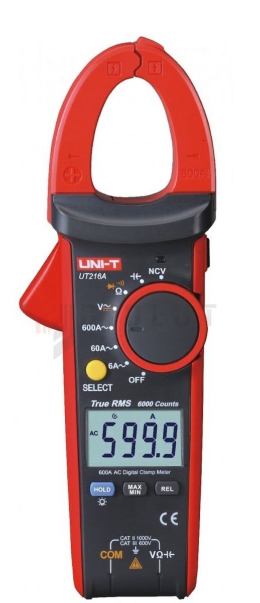

    Sprawdziłeś tylko napięcie. Prąd możesz sprawdzić multimetrem cęgowym PC Lenovo Thinkcentre E73 - Komputer Lenovo Thinkcentre E73 się wyłącza po paru godzinach

    Kolego z tym natężeniem zagalopowałeś. Po pierwsze wiele mierników tylko mierzy prąd AC, a jeśli już mierzy DC to zakres jest zbyt wysoki dla tych skromnych watów...
    Autorze sprawdź temperatury procesora.
    A wracając do miernika mój UNI-T na zakresie 6A "łapie" dopiero od około 500W. Więc nie wiem co tutaj kolega chce tym sprawdzić...
    Może i to głupie pytanie, ale czym najlepiej sprawdzić, jeżeli nie programem? Bo programy przy obciążeniu pokazują mniej niż 60 stopni generalnie, jak sprawdzałem. A co do natężenia to właśnie też nie byłem pewny, jak taki miernik cęgowy miałby zmierzyć ampery z małego kabelka od zasilacza (choć pewnie się da, ale chyba pomiar napięcia w zupełności wystarczy. Poza tym też musiałbym specjalnie kupować taki cęgowy i tylko nieliczne są do prądu DC). Ja wciąż myślę, że zasilacz może naprawdę być winny, bo ten komputer już tak z 3 lata ponad stoi, a zasilacz 180W to zakładam, że potrafi szybko się zużyć.
