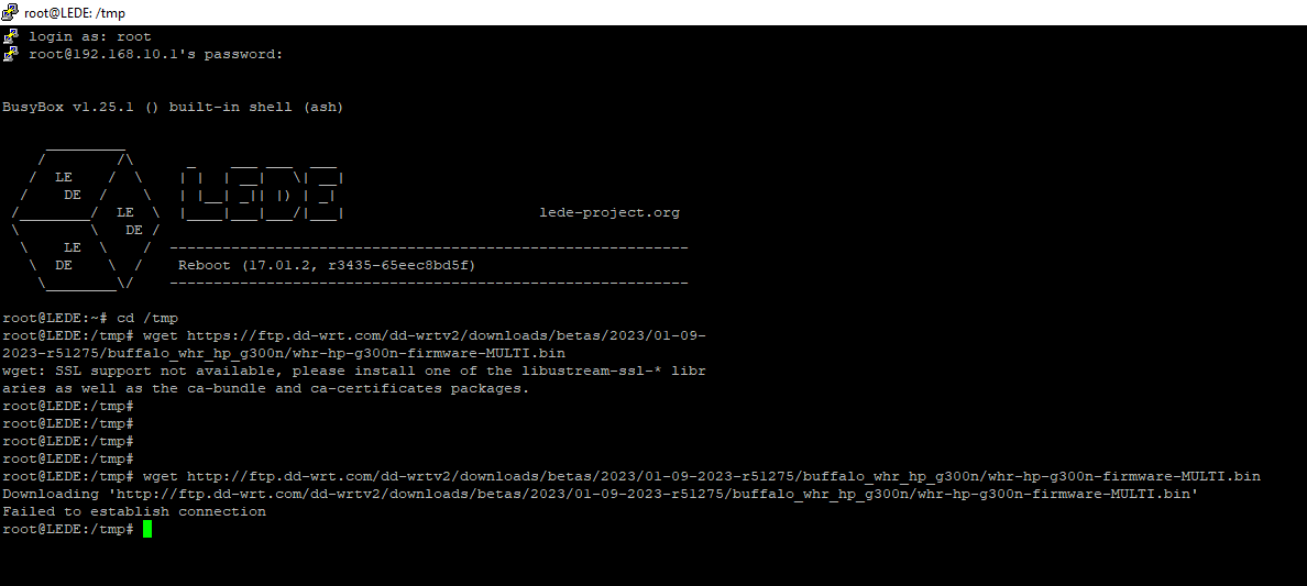

    Witajcie,
    Jakiś czas temu zrobiłem upgrade z OEM firmware do LEDE. Po czasie chciałbym wrócić do OEM bądź wgrać inny z DD-WRT.
    Łączę się w putty.
    Problem pojawia się ze ściągnięciem pliku z serwera, nie wiem dlaczego putty nie potrafi nawiązać połączenia, próbowałem już kilka różnych serwerów. FTP ponoć nie jest obsługiwane, więc próbowałem zarówno przez https jak i http, bez skutku.
    Buffalo/WHR-HP-G300N - Upgrade z LEDE do DD-WRT - problem z połączeniem w Putty

    Uruchom lokalnie serwer na Tftpd32

    K_o_N_z_I
    Posty: 336
    Pomógł: 13
    Ocena: 55
    na Tftpd nie poszło, jednak szukając dalej, trafiłem na soft od Draytek - firmware upgrade utility udało się. Dzięki za chęć pomocy.
