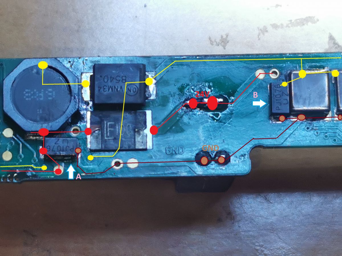

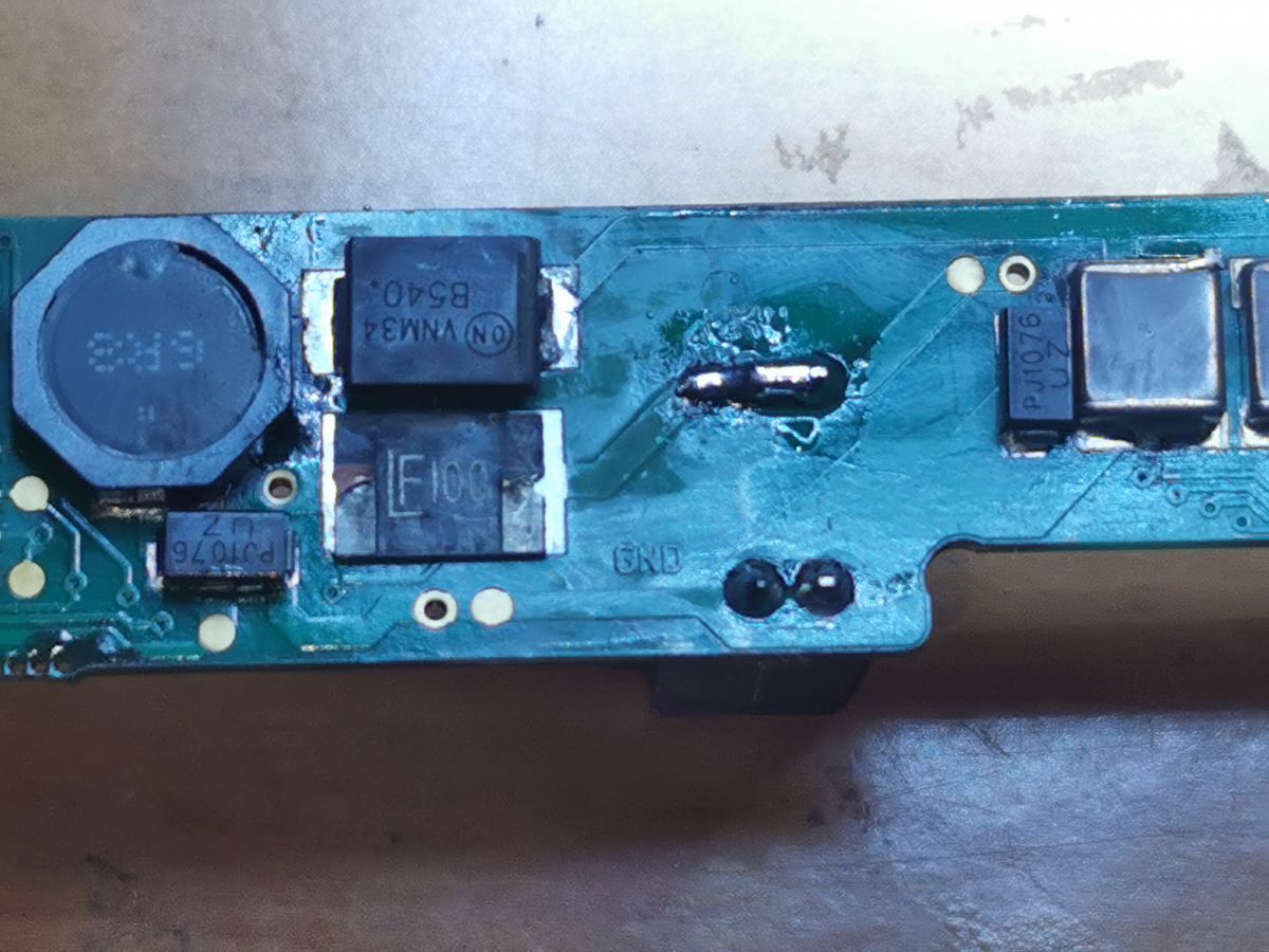

Ktoś podłączył do zacisków zasilania modułu blum servo-drive for aventos 230V gdzie przychodzi zasilanie 24V.
Płyta okopcona w miejscu dławika, bezpiecznika i diody schottkiego.
Niestety nie mogę nigdzie dostać schematu płyty wraz z elementami jakie zastosowano i nie potrafię rozpoznać dwóch elementów oznaczonych na zdjęciach.
Oznaczenia na elemenmtach A i B to PJ1076 UZ.
Po wylutowaniu elementu A ma on zwarcie w obie strony a drugi element B na teście diody w multimetrze pokazuje w obie strony open line.
Oba te elementy są między linią +24 a GND.
Diodę oznaczoną OK VNM34 B450 znalazłem ale zaś danych bezpiecznika nie mogę rozszyfrować.
Układ zasilany jest zasilaczem 24V 2A więc mogę dać jakiś 2A.
Potrzebuję informacji na temat co to za dwa elemnty SMD zaznaczone strzałką i literą A oraz B
Po wylutowaniu elementu A brak zwarcia na zaciskach zasilania.
