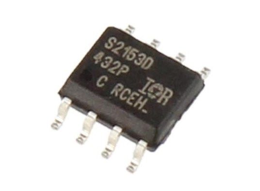

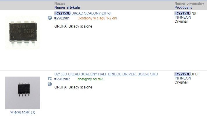

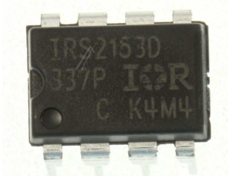

    adamp9 napisał:
    Uszkodzony układ to IRS2153D
    Układ występuje w dwóch wersjach:
    DIP8 Mikroukład IRS2153D w obudowie DIP8.
    oraz SOIC-8 SMD Układ scalony SOIC-8 SMD z oznaczeniami na obudowie.
    Obie wersje dostępne w 2-3 dni robocze pod wskazanym adresem lub we skazanym paczkomacie.
    Zdjęcia dwóch układów scalonych: IRS2153D DIP-8 i SOIC-8 SMD.
