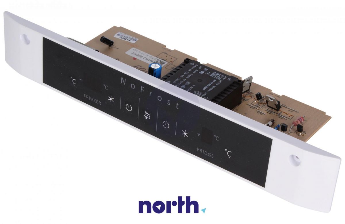

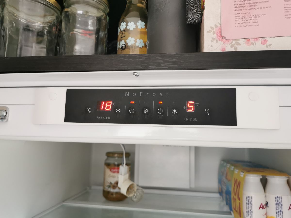

    Posiadam lodówkę jak w temacie. Żarówka padła, a nowa nie działa(sprawna). Brak napięcia w gnieździe, wszystko inne działa.
    Ktoś pomoże jak zdjąć panel sterownia? Jest na 2 śrubki(za zaślepkami na zdjęciu), podważałem śrubokrętem i próbowałem wyciągnąć ale jakoś nie chce wyjść, a nie chce nic połamać. Może jakaś wskazówka?

    Sorry, to może trochę niejasno napisałem. Zaślepki ściągłem bez problemu i odkręciłem te śrubki, ale panela nie mogę wysunąć.

    Poszło, dzięki. Już wiem czemu tak trzymało.

    Oryginalna żarówka jest na 230V, napięcia brak. Ktoś gdzieś pisał żeby styki (wtyczkę) sprawdzić dlatego wyciągałem panel, ale to raczej nie w tym modelu.
    Płytkę z panelem obejrzałem i na tym się skończyło, a światła brak.
