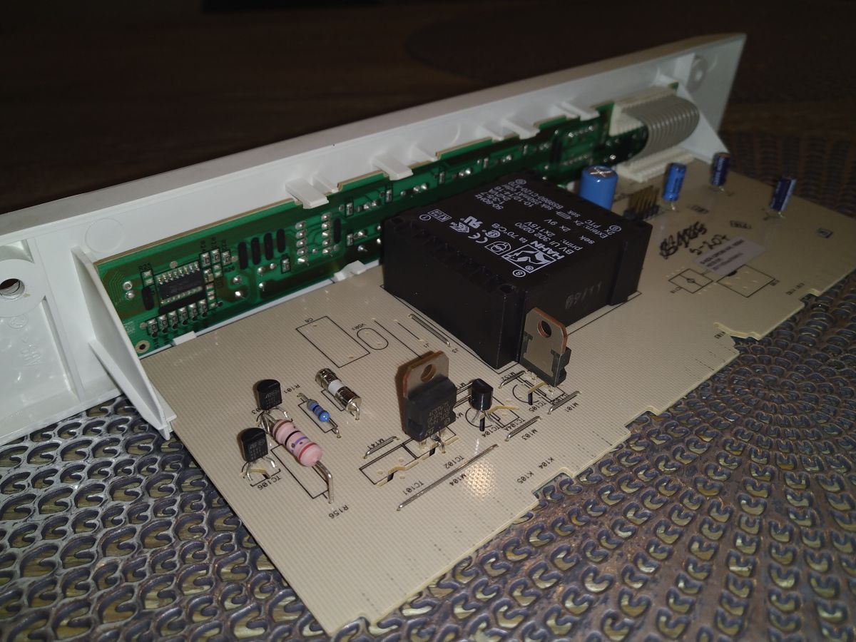

    Witam wszystkich. Nie działa mi oświetlenie wnętrza lodówki. Zmierzyłem napięcie w oprawie żarówki i wynosi 193V. Jedyną żarówka, która chce świecić, ale ledwo bździ, to żarówka LED. Jak w większości przypadków pewnie triak odmówił współpracy. Teraz pytanie, który odpowiada za działanie żarówki. Poniżej zdjęcia.

    No właśnie tego nie wiem. Ciężko się dostać z miernikiem do styków od panela sterującego, bo strasznie wąsko.

    Rezystor zaznaczony czerwonym prostokątem jest chyba uszkodzony, cały w "pryszczach"... Warto też sprawdzić półprzewodnik w jego obwodzie.

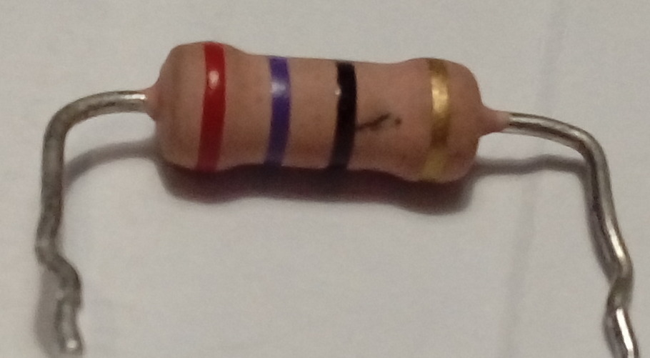

  • #7 20693343
    16mk
    Posty: 4
    Ocena: 5
    Zaznaczony opornik. Oporność nieskończona. Mały ślad uszkodzenia od strony płytki, widoczny dopiero po wylutowaniu.
    Uszkodzony opornik z kolorowymi paskami, z wyraźnym śladem uszkodzenia obok czarnego paska.
