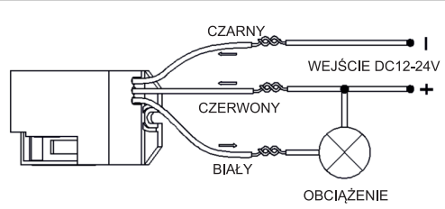

[Rozwiązano] Schemat podłączenia lampy LED 24V z czujnikiem zmierzchowym 3-żyłowym (czerwony/czarny/biały)

    Co to za lampa LED i czujnik? Masz jakieś oznaczenia modeli?
    Tu masz schemat podłączenia czujnika.
    Nie wiem do czego żółty przewód w tej lampie, musisz zobaczyć, ale podejrzewam że wykorzystywane będą tylko czarny i czerwony.
    Tak więc wg. powyższego schematu lampę led wstawiasz tam gdzie obciążenie, czerwony do czerwonego a czarny do białego.[/img]
