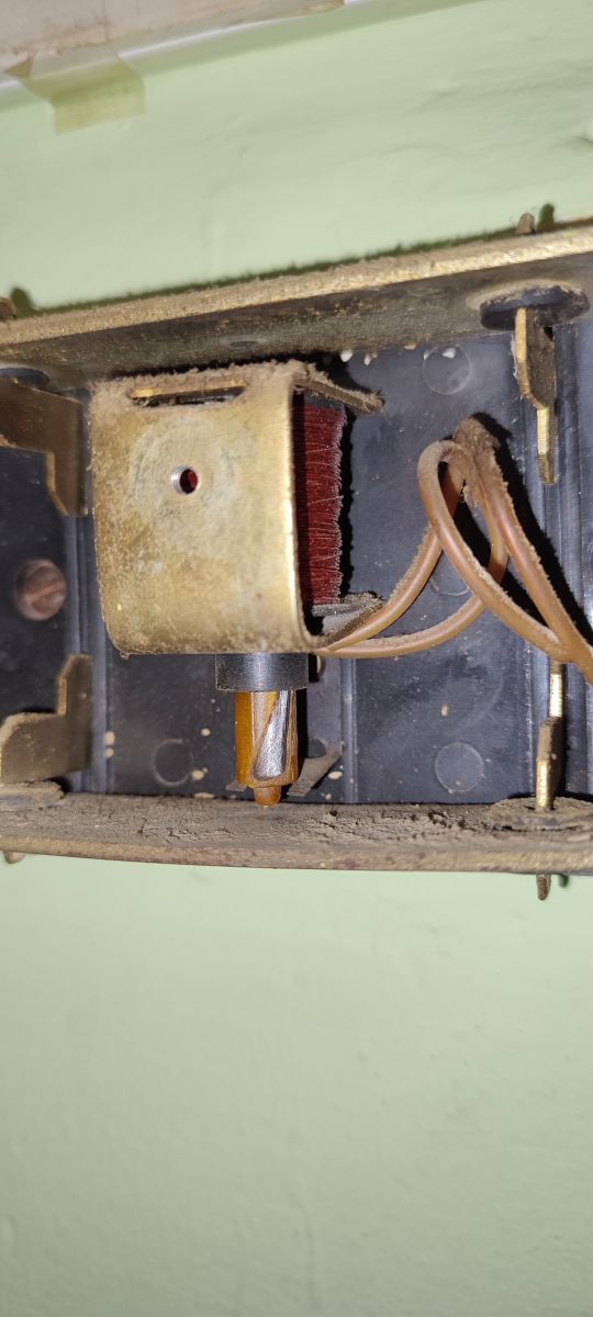

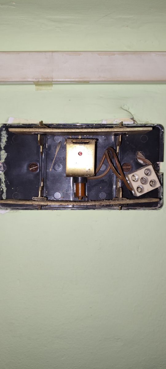

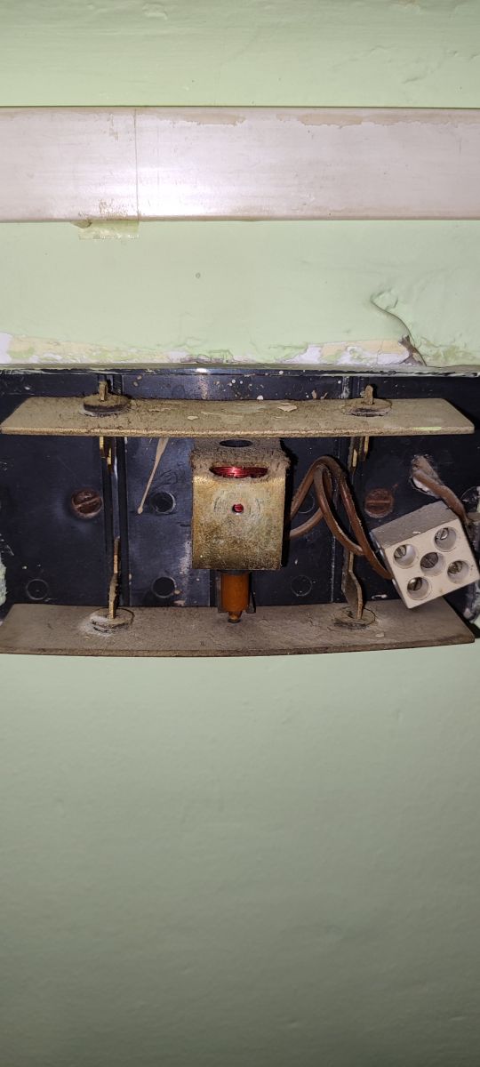

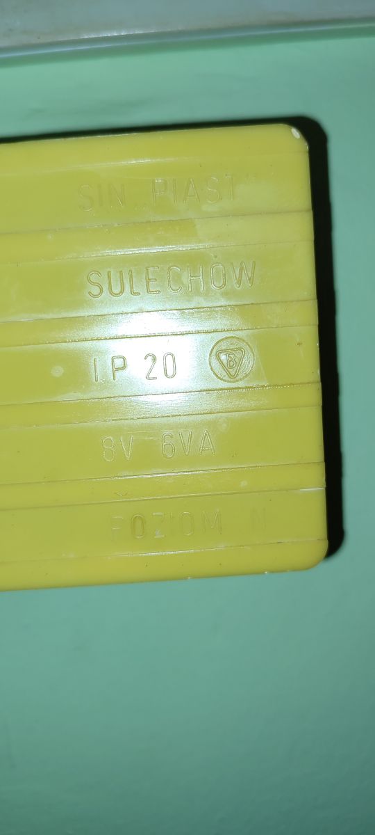

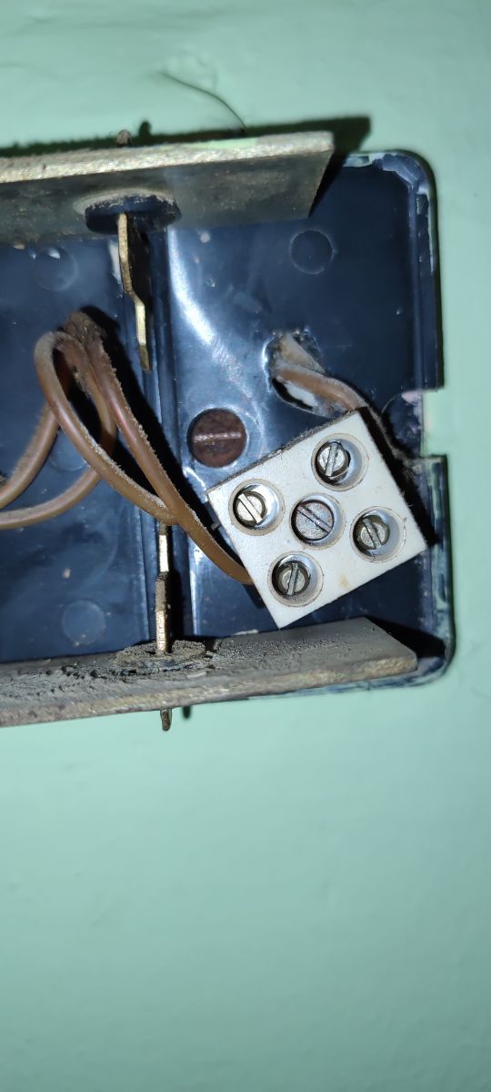

    Posiadam zamontowany dzwonek do drzwi
    "Sin Piast Sulechów 8v 6va"
    Dzwonek z dnia na dzień przestał działać.
    Jest to blok z lat 50.
    Nie wiem jak dzwonek jest podłączony, jak jest zasilany i jakie jest podawane napięcie.
    Pytanie:
    Czy ów dzwonek da się naprawić, jak tak to od czego zacząć?
    Jaki dzwonek szukać?
    Bo na tym obecnym są dwa oznaczenia, 8v i 6va.
    Nie wiem o jakim napięciu szukać nowy dzwonek?

    1. Popytaj sąsiadów, czy u nich dzwonki działają,
    2. Sprawdź stan kostki połączeniowej, dokręć zaciski.
    3. Sprawdź żarówką 12V o mocy 0,5-3W obecność napięcia na kostce połączeniowej podczas naciskania przycisku. Jeśli napięcie się pojawia, to to odłącz przewody cewki dzwonka od kostki i podaj na nie napięcie z baterii 6V. Jeśli dwonek nie zareaguje, to do wymiany.
    Jeśli brak napięcia, sprawdź przycisk dzwonkowy. Wymontuj przycisk z puszki bez odłączania przewodów i zewrzyj zaciski kawałkiem izolowanego drutu. Jeśli dzwonek zadziała, to do wymiany przycisk dzwonkowy. Jeśli nadal brak napięcia, to prawdopodobnie ktoś sobie "przytulił" transformator dzwonkowy na klatce.
    W razie wymiany nowy dzwonek ma być na 8V.
    Jeśli nie będzie napięcia na kostce i sąsiedzi potwierdzą brak działania dzwonków, to zgłosić do administracji brak napięcia w instalacji dzwonkowej.

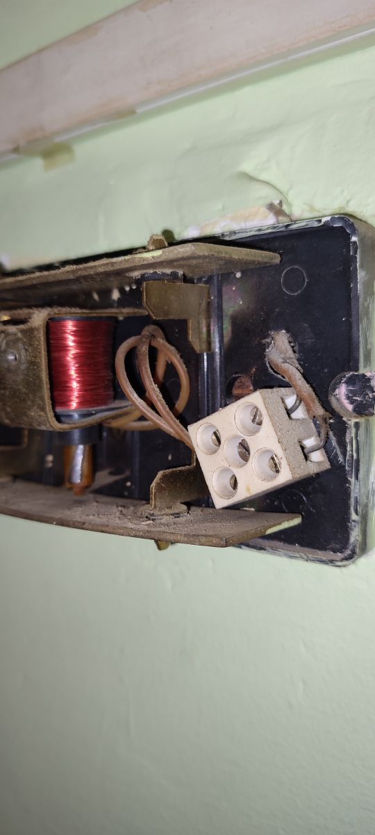

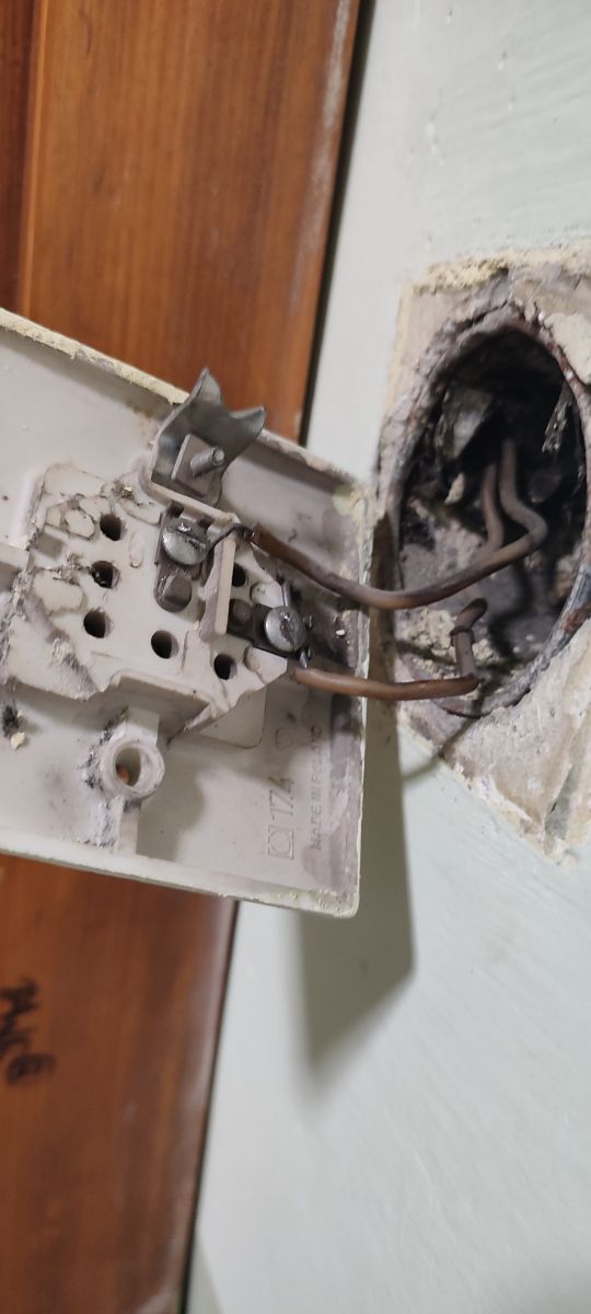

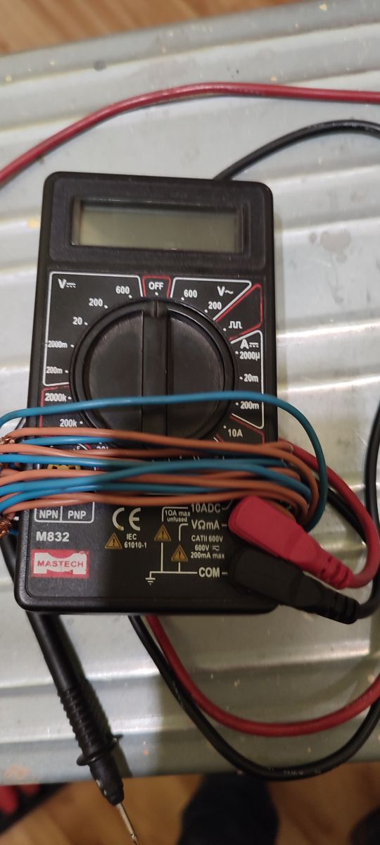

    Sprawdziłem napięcie miernikiem (taki jak na zdjęciu) na kostce przy dzwonku, brak napięcia, miernik pokazuje same zera.
    Odkręciłem włącznik dzwonka, sprawdziłem napięcie, też brak.
    Połączyłem ze sobą dwa kabelki przy włączniku dzwonka, dzwonek nie dzwoni.
    U sąsiada obok dzwonek działa, kilka miesięcy temu mieszkanie u sąsiada było remontowane, teraz jest pod wynajem więc nie wiem jak tam jest podłączone.

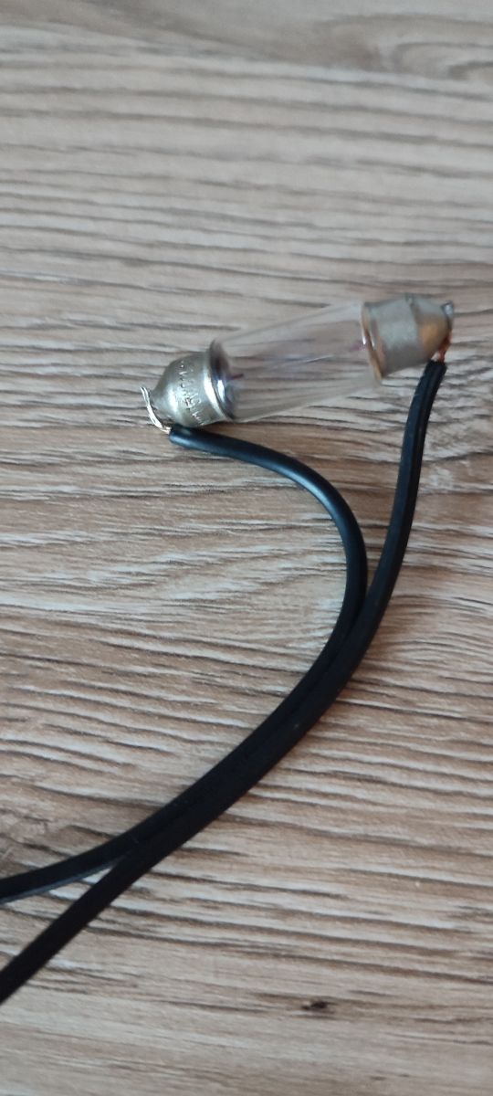

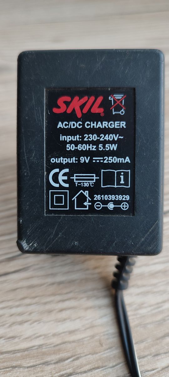

    Podłączyłem pod dzwonek zasilacz (na zdjęciu).
    Dzwonek na zasilaczu działa.
    Podłączyłem żarówkę (na zdjęciu) pod kable idące do dzwonka, żarówka nie świeci.
    Czyli musiał ulec uszkodzeniu transformator.
    Trzeba będzie zgłosić do administracji.
    Bo samemu nie jestem w stanie już nic zrobić.
    Niekoniecznie. Jeżeli jest jeden centralny transformator na wszystkie dzwonki do mieszkań a
    to uszkodzeniu uległy przewody idące do twojego dzwonka, chyba że przy okazji remontu sąsiad wypiął dzwonek ze wspólnej instalacji
    i zasila go indywidualnie.
