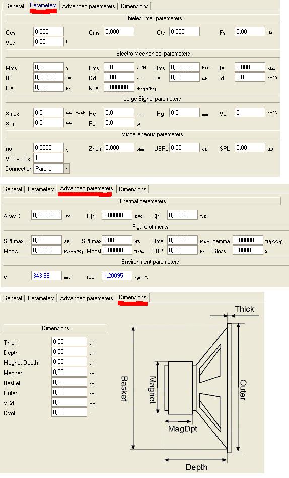

    Mam problem. Potrzebuje parametry tego głośnika bo chce zbudować obudowe i nie moge nigdzie znaleść parametrów do tego głośnika :(
    jest to głośnik:
    średnica głośnika: 25 cm
    8OHM
    300 WATT
    freq: 35-4000Hz
    jak ktoś zna parametry tego głośnikt to bym bardzo prosił :) chciaż część parametrów
    z góry dzięki ! ! !

    To są parametry tego głośnika
    Parametry
    Membrana: kevlar
    Zawieszenie: guma butylowa
    Zakres częstotl.: 35 Hz - 4000 Hz
    Moc maksymalna: 300 W
    Wielkość cewki: 1.5"
    Magnes: 30 OZ
    Skuteczność SPL: 92 dB / W / m
    Impedancja: 4 / 8 Ohm
    Producent: HH

    tylko ze na podstawie tych "parametrow" nic nie zaprojektujesz ani nie posymulujesz niestety nie takie dane chodzi tylko przynajmniej o 3 wartosci Qts Fs Vas bo bez tego tylko temat wyszczegolniony strojenie br w przypadku glosnika noname. HH ma kilka ciekawych glosnikow ale parametrow TS brak

    po za tym sciema z tymi parametrami, przy kevlarze taniego miotu ciężko uzyskac 92dB / z 1 wata, tak realne jest 85-87 dB z metra przy 1 wacie
    po za tym taka mała ceweczka i niby 300 watów? Juz na wstepie można to podzielić przez 2.
    po za tym aby coś wyliczyć trzeba mieć co najmniej Qts Fs i Vas.
    Uzyj tematu dotyczacego strojenia w przypadku glośników No-Name. Temat zamykam.
