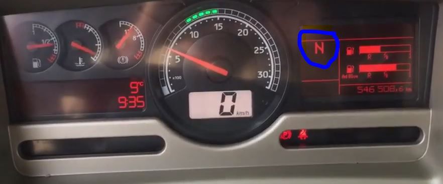

    Cześć!
    Mam problem z Renault Kerax DXI11, manualna skrzynia biegów
    deska rozdzielcza nie wyświetla faktycznego biegu 1, 2, 3 ,4 ....
    jak mogę to naprawić?

    Kolego zacznij od sprawdzenia poprawnego działania czujnika luzu

    A wbij bieg i spróbuj odpalić na sekundę, jak zakręci to czujnik luzu uszkodzony bądź kable.

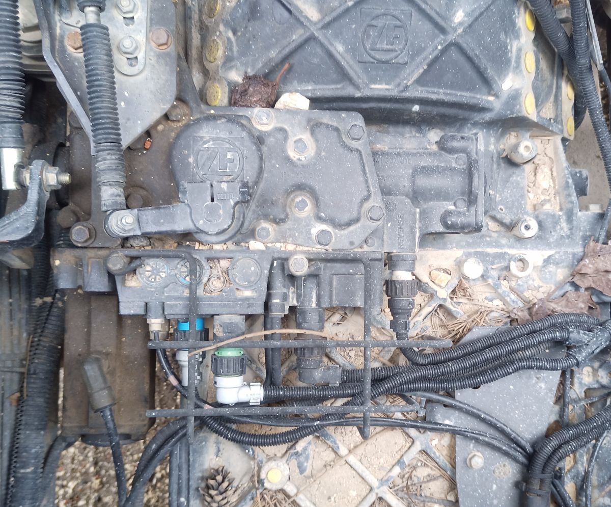

    który czujnik masz na myśli? daj mi zdjęcie
  • #5 20383763
    iWaM
    Poziom 24  
    Posty: 693
    Pomógł: 48
    Ocena: 179
    Keraxa nie widziałem na oczy, więc zdjęć nie mam :-)
    Ale podejrzewam że tak jak w Premium jest 2 czujniki na skrzyni, jeden od wstecznego drugi od luzu.
    Jeśli jest inaczej niech mnie ktoś poprawi.
    Jeśli je znajdziesz odłącz wtyczki, po odłączeniu jednej nie będzie wstecznego światła. Więc ten drugi od luzu.

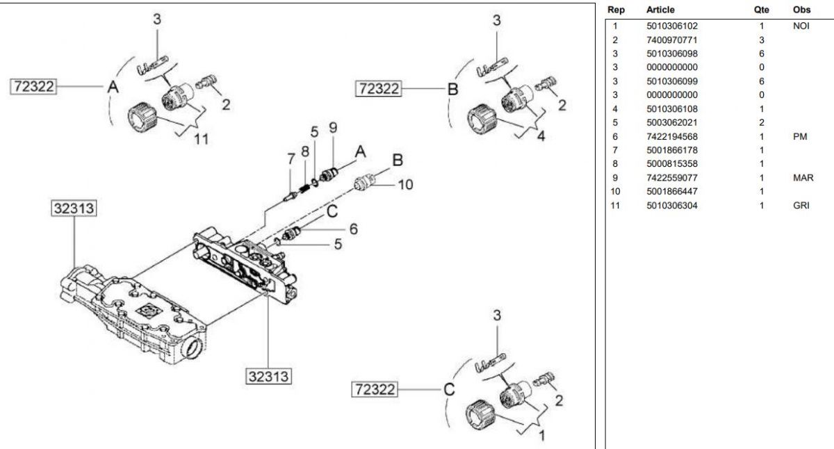

    Renault Kerax DXI11 - brak wyświetlania biegu na desce rozdzielczej, jak naprawić? Pierwszy od prawej to wsteczny.
    Drugi odn prawej to chyba czujnik o którym mówimy, nie miałem czasu sprawdzać. Najlepiej wypinaj wtyczki i patrz, powinien być dwu pinowy. Drutem do wtyczki mostkiuj dwa piny i będziesz wiedział czy się zapala/gaśnie luz na desce.

    masz na myśli czujnik nr 10?

    Tak. Głowy nie dam, bo nie sprawdzałem. Mimo wszystko odepnij i zobacz, czy N zniknie/pojawi się. Potem zmostkuj i sprawdź czy zmienił sie stan.

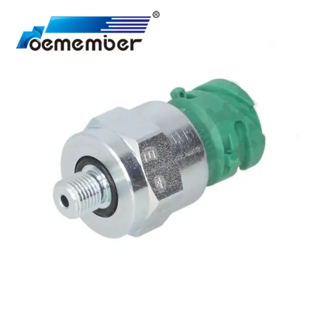

    Który ?

    Też to widziałem w googlach. Na 99% pierwszy. Natomiast dlaczego nie chcesz posłuchać i spróbować drucikiem?
    Ten czujnik to nic innego jak taki włącznik zwierno-rozwierny. Nie wiem jedynie który stan zapali N na wyswietlaczu. Taka próba to 5 minut, nic nie kosztuje, a cholernie duzo mówi.
    Jak trafisz, to czasem wystarczy wykrecic Czujnik, zapsikac WD-podobnum specyfikiem i rozruszać, czasem pomaga do diagnozy. Wtedy już wiesz dokładnie czego szukać. Z uwagi na uplyw czasu byłem pewien, że sprawę już rozwiazales
