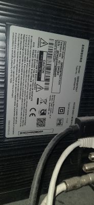

    Pół roku po zakończeniu gwarancji padło mi podświetlenie matrycy z lewej strony ekranu w Samsungu QE55Q67RAT. Niestety na forum nic nie znalazłem na temat tv z takim oznaczeniem. Jestem świeży na elektrodzie może dlatego :) Ponieważ w serwisie tv koszt naprawy wynosi 750zł stwierdziłem, że podejmę się tego sam. Już kiedyś wymieniałem listwy led w starym tv LG więc myślę że nie ma się czego obawiać. Dlatego zwracam się z pytaniem do forumowiczów gdzie można kupić taką taśmę (allegro? czy może gdzieś indziej) w rozsądnej cenie oczywiście oraz jakiej listwy szukać ? z jakim numerem czy też oznaczeniem ?
    Z góry dziękuję za podpowiedzi.

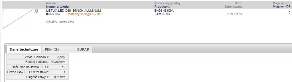

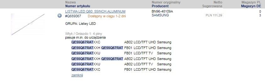

    Pasujące listwy to BN96-48109A 3 sztuki dostępne w Aswo

    tam jest napisane, że :
    Pasuje do TV Samsung:
    - QE55Q60RA
    to nie robi, że mój jest
    - QE55Q67RAT ?
    Rozumiem, że te listwy są na prawą i lewą stronę
