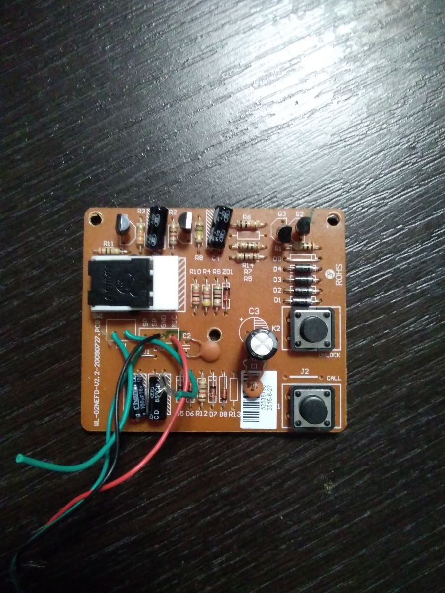

    Podłączenie domofonu pomoże ktoś z podłączeniem bd wdzięczny [img-1] Podłączenie domofonu pomoże ktoś z podłączeniem bd wdzięczny

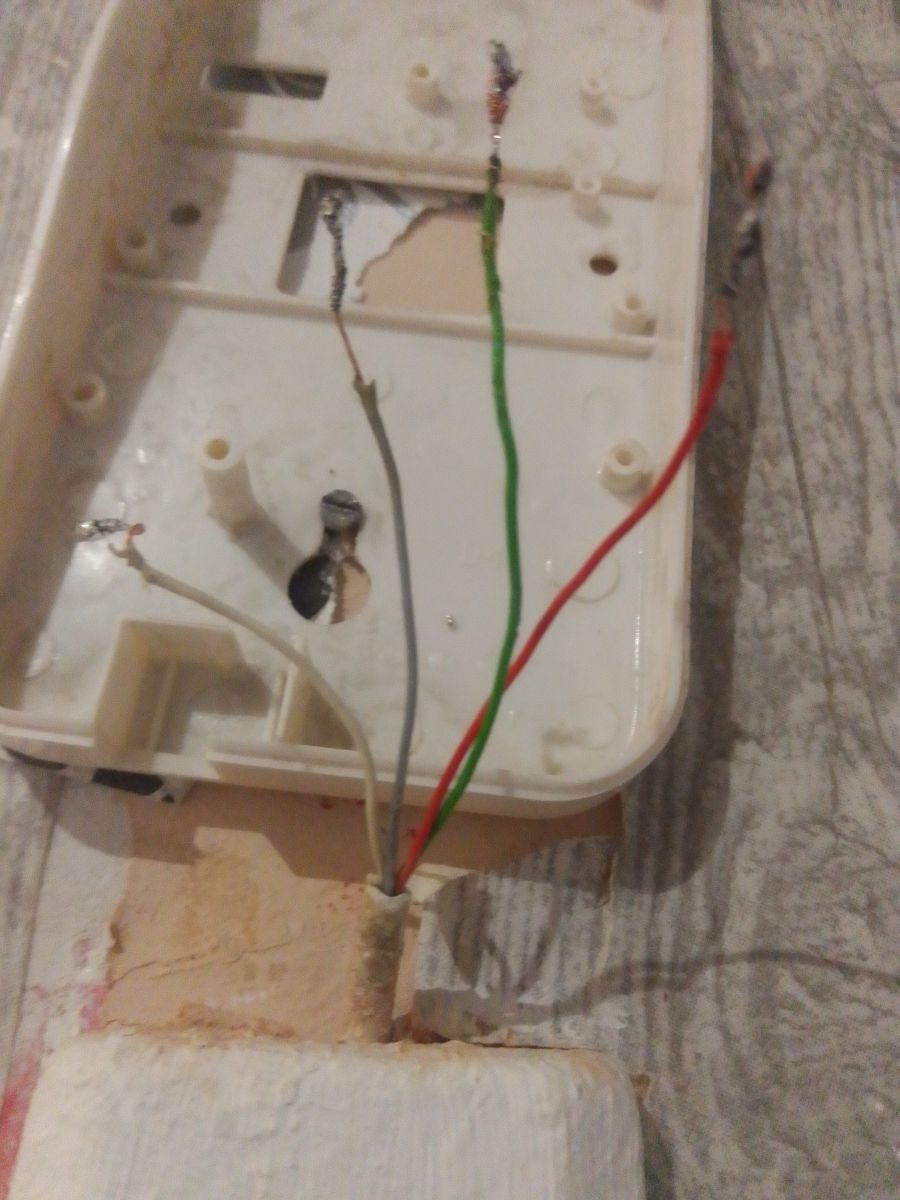

    Nikt nie zgadnie chyba jak to jest podłączone z drugiej strony:)
    Masz dostęp?
    Ewentualnie u sąsiada podejrzyj

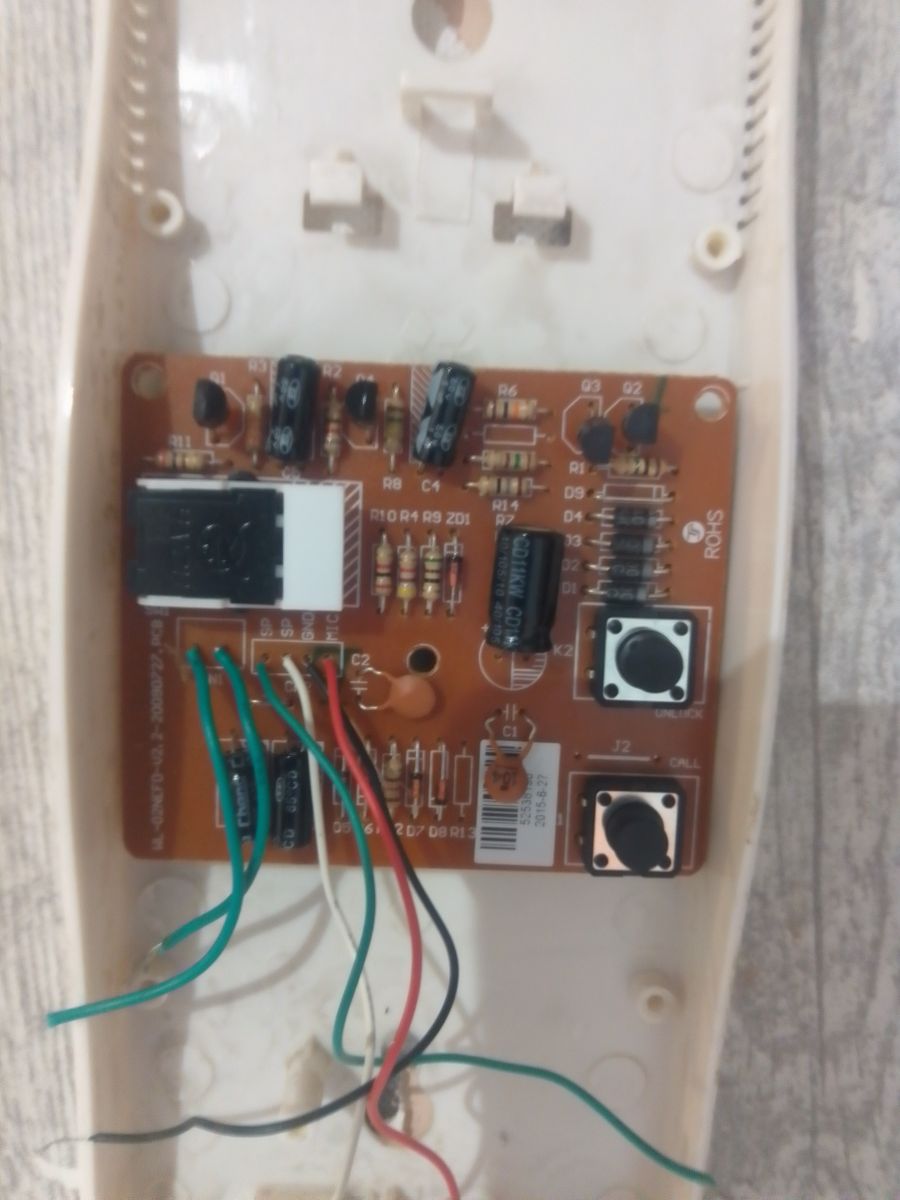

    Właśnie z sąsiadami ciężko się zgadać... A co masz na myśli z drugiej strony. Podłączenie domofonu pomoże ktoś z podłączeniem bd wdzięczny Podłączenie domofonu pomoże ktoś z podłączeniem bd wdzięczny

    Wygląda na to, że to unifon dwużyłowy. Musisz określić na których kabelkach masz napięcie i je właściwie podłączyć. Jedna żyła jest żyłą masy a druga żyłą wywołania i rozmowy.

    Taniej i lepiej będzie kupić nowy niż reanimować tego trupa.

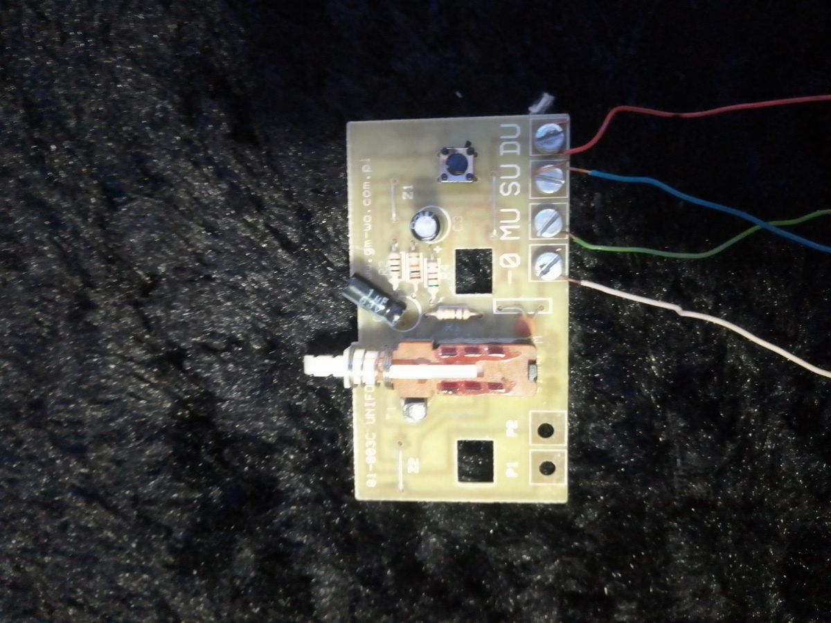

    A to ze starego domofonu

    Jedno do drugiego nie pasuje.
    Skąd wyciągasz te elektrośmieci?

    To zupełnie inny typ unifonu firmy GM-WO. Przeznaczony jest do instalacji analogowych 4 żyłowych a Ty masz instalację 2 żyłową.
    Ten wcześniej pokazany jest unifonem firmy Genway. Nasuwa się pytanie, który z nich jest właściwym, bo teraz trochę namieszałeś.
