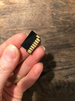

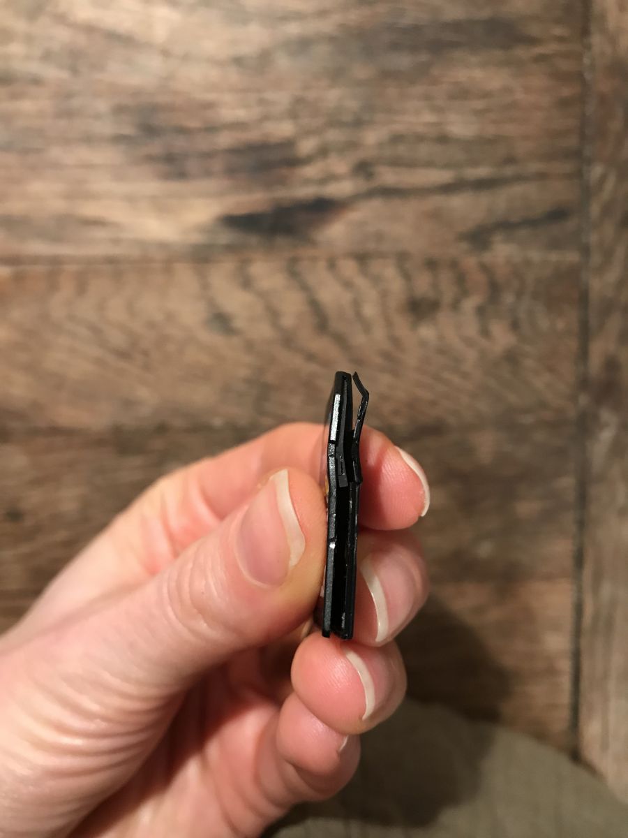

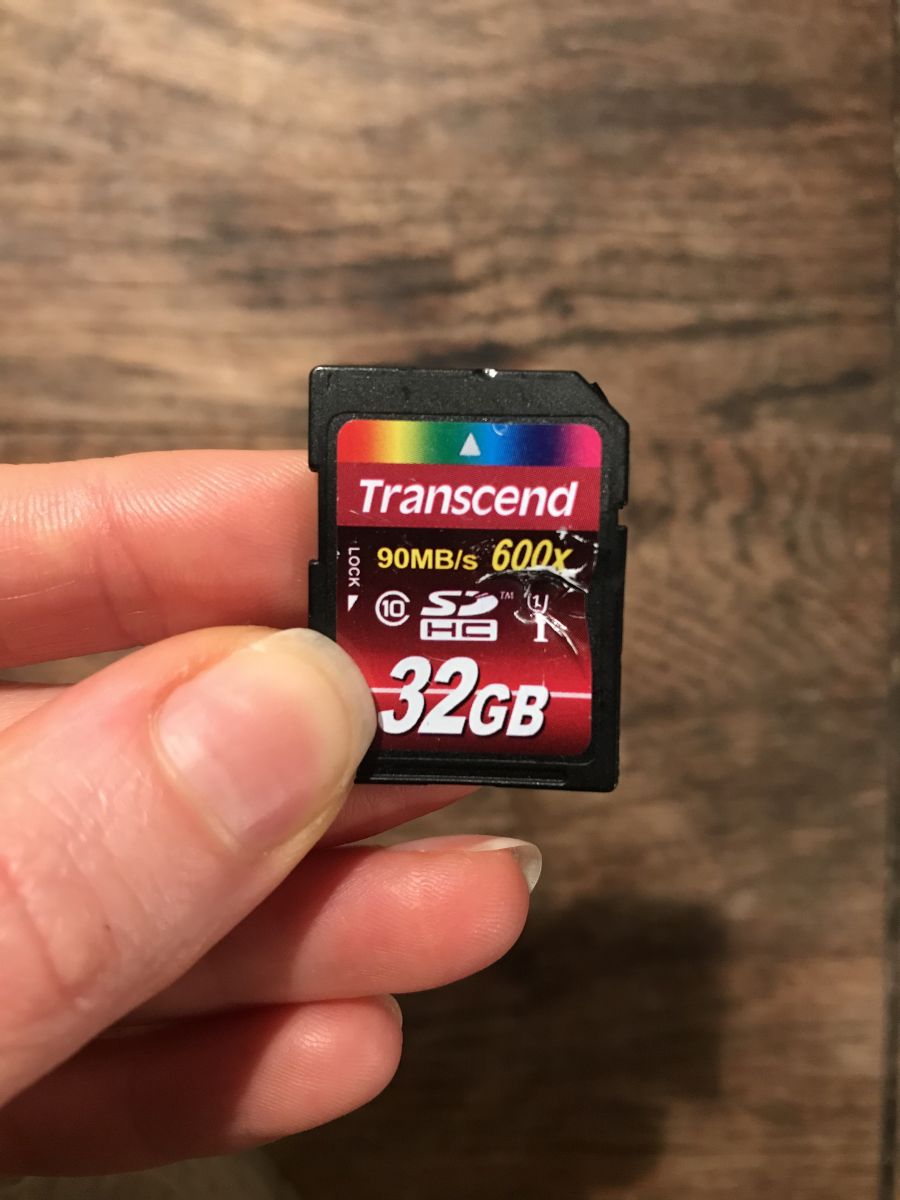

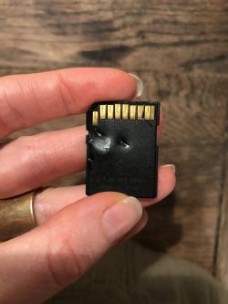

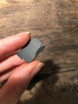

    Dobry wieczór,
    Klasyka gatunku: pies dopadł kartę SD z ważnymi plikami. Nie przegryzł, nie złamał, ale zdążył porządnie ugryźć. Plastikowa obudowa z jednym wgłębieniem od zęba "otworzyła się", niestety ugryzienie było w 1/2 karty, dokładnie w miejscu, gdzie kończył się rdzeń (mniej-więcej na środku). Załączam zdjęcia pękniętego rdzenia po wyjęciu z obudowy. Czy coś jeszcze da się zrobić? Bardzo proszę o pomoc.

    Prawdopodobnie będzie pęknięty kryształ pamięci, ale cuda się zdarzają. Dzisiaj trafiłem kartę całkowicie złamaną i do tego klejoną, a jednak się udało. Zdecydowanie warto sprawdzić. Zacznij od sprawdzenia zwarcia na linii zasilania. Dwa najdłuższe pady.

    Zdjęcia, jakie zamieściłeś, nie pozwalają na ocenę sytuacji. Trzeba to sprawdzić, a nie zgadywać. I zdecydowanie nie jest to karta graficzna.
