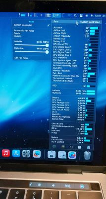

    Witam, dostałem laptopa do ogarnięcia, bo bardzo wolno działa. Na początku myśłalem, że to kwestia systemu. Zainstalowałem Venture - instalacja trwała 5 godzin. Po wszystkim brak poprawy. Zauważyłem, że po odłączeniu ładowarki laptop natychmiast pada. Rozkręciłem go i zmierzyłem napięcie ładowania - ponad 12 volt, a na baterii mierzę 0.
    Resetowanie SMC nie przynosi rezultatu. Klient w ostatnim czasie wymieniał matrycę w tym laptopie. Zostało to wykonane przez jakiegoś serwisanta. Reklamacja nie wchodzi w grę, bo jesteśmy za granicą, a serwisant gdzieś w Polsce.
    Dodam, że w systemie nie ma jakiejkolwiek wzmianki o baterii. W ustawieniach nie ma ustawień baterii, na pasku nie ma ikony baterii. W opcjach istat menus Bateria TS1 i bateria TS2 nie są mierzone. Pobór prądu baterii 0,52W.
    MacBook Pro - Bateria nie jest ładowana.Brak "baterii" w ustawieniach
    Odłączyłem baterię od plyty i włączyłem laptopa na samym zasilaczu, ale nie działa szybciej.
    Podpowie ktoś jak to ugryźć? Wymiana baterii da coś w tym temacie?

    Temat ogarniety. Gosc, ktory wymienial matryce urwal zatrzask od tasmy, bo najwyrazniej chcial rozlaczyc baterie i byla luzno w porcie. Po usztywnieniu tasmy w porcie wszystko zaczelo hulac jak trzeba. Temat do zamkniecia.
