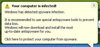

    Komp złapał jakiegoś syfa. Objawia się to tym, że cały czas na pasku pokazuje się dymek "Your computer is infected" jak na załączonym obrazku. Jak to dziadostwo usunąć? Dzięki z góry za odp.
    • Jak usunąć komunikat Your computer is infected z paska zadań? infected.jpg (13.35 KB) Musisz być zalogowany, aby pobrać ten załącznik.

    Wklej na forum log z hijackthis. Zobaczymy, co za robactwo zalęgło Ci się w komputerze. I sprawdź, czy masz wyłączoną usługę Posłaniec.

    Nie pocieszę Cię pewnie - ale ten dymek mówi prawdę !U mnie jaksię pokazał ten dymek tydzień temu to miałem 28 wirusów , trojanów i kto wie co jeszcze . NAjgorsze było to że po skanowaniu komputer znajdował trojana podawał nazwę pliku ale nie pozwalał usunąć . Po restarcie i wejściu w tryb awaryjny okazywało sie że na komputerze nie ma już takiego pliku . Po ponownym wejściu w mks okazywało się że plik ma juz inną łądniejszą nazwę . Znowu po kolejnym skanowaniu ta nazwa znowu była inna . Acha - jak łapałem tą infekcje to Avast krzyknął że dzieje się źle ale nic nie zaradził mimo usilnych prób . Kiedyś z podobnym problemem poradziłem sobie w ten sposób że po resecie komputera przyspieszałem datę i wchodziłem w tryb awaryjny a potem szukałem plików osttnio uzywanych i nowo utworzonych - porównywałem ich wygląd i usuwałem . Potem czyszczenie rejestrów z podejrzanych wpisów . Tylko że komputer stawał się mułem bo podejrzewam że usuwałem wpisy w rejestrach zamiast zmieniać je na własciwą wartość . W efekcie skończyło sie na najlepszym programie antywirusowym Fdisk > Format FAT > Format NTFS > system . Czemu dwa formaty ? - bo to ścierwo potrafiło się odrodzić ze skasowanego dysku .

    Pircaki windows bez aktualizacji, zmien przegladarke na Opere o ile jeszcze tego nie zrobiles.
    Skan tym:
    http://download.microsoft.com/download/8/1/5/...-fca2f2c6f0cc/MicrosoftAntiSpywareInstall.exe
    http://download.ewido.net/ewido-setup.exe <- zrob update przed skanowaniem, po przeskanowaniu odinstaluj.
    Zamknij porty tym:
    http://www.firewallleaktester.com/tools/wwdc.exe
    W hijackthis usun:
    R3 - URLSearchHook: Search Class - {08C06D61-F1F3-4799-86F8-BE1A89362C85} - C:\PROGRA~1\NEOSTR~1\SEARCH~1.DLL (file missing)
    O2 - BHO: HomepageBHO - {7288c0bd-7f2f-4229-a0c4-3c90a6e2a881} - C:\WINDOWS\System32\hp5E3D.tmp (file missing)
    O3 - Toolbar: UCmore XP - The Search Accelerator - {44BE0690-5429-47f0-85BB-3FFD8020233E} - C:\Program Files\TheSearchAccelerator\UCMTSAIE.dll (file missing)
    O3 - Toolbar: SecurityToolbar - {736b5468-bdad-41be-92d0-22ae2ddf7bcb} - C:\Program Files\Security Toolbar\Security Toolbar.dll (file missing)
    O4 - HKLM\..\Run: [Media Access] C:\Program Files\Media Access\MediaAccK.exe <- odinstaluj i usun katalog
    O4 - HKLM\..\RunServices: [Microsoft Legacy Device] trass.exe <- usun plik
    O4 - HKLM\..\RunServices: [WIN USB 2.0] winusb.exe <- usun plik
    O4 - HKLM\..\RunServices: [Sms System32] SmsSystem32.exe <- usun plik
    O9 - Extra button: Related - {c95fe080-8f5d-11d2-a20b-00aa003c157a} - C:\WINDOWS\web\related.htm (file missing)
    O9 - Extra 'Tools' menuitem: Show &Related Links - {c95fe080-8f5d-11d2-a20b-00aa003c157a} - C:\WINDOWS\web\related.htm (file missing)
    O16 - DPF: {15AD6789-CDB4-47E1-A9DA-992EE8E6BAD6} - http://static.windupdates.com/cab/6247971CanadaInc/ie/bridge-c282.cab
    O21 - SSODL: Web Event Logger - {79FEACFF-FFCE-815E-A900-316290B5B738} - C:\WINDOWS\System32\Oedmee32.dll (file missing)
    O21 - SSODL: mtklef - {777996A8-A3AB-49FD-DFBD-21329A18455D} - C:\WINDOWS\System32\uvog32.dll (file missing)
    O23 - Service: Sms System32 (Sms Systems) - Unknown owner - C:\WINDOWS\System32\SmsSystem32.exe" -netsvcs (file missing) <- wylacz usluge w services.msc i usun w hijackthis -> delete nt service -> Sms Systems
    Po wszystkim wklej nowy log.
