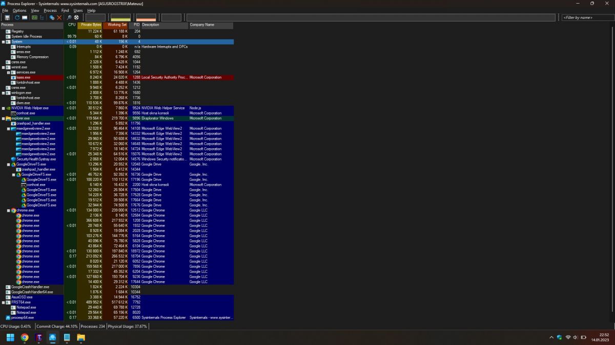

    Witam, od pewnego czasu zauważyłem że nawet gdy nic nie robię cały czas kręci się kółko przy wskaźniku myszki. Przejrzałem wiele tematów tutaj na forum robiłem tak jak inni pisali lecz nic nie pomaga. Gdzie jeszcze mogę szukać problemu przy Windows 11 ? Ogólnie wszystko działa, lecz jest to bardzo irytujące kiedy cały czas kręci się kółko przy kursorze. Nie raz zniknie na moment ale zaraz się pojawia. W procesach nic nie obciąża systemu, wszystkie dodatkowe usługi wyłączone.
  • #2 20385791
    Kolobos
    Spec od komputerów
    Posty: 85178
    Pomógł: 17171
    Ocena: 10454
    Uzyj Process Explorer ze strony MS i sprawdz jaki proces jest wtedy aktywny, bedzie podswietlony.
    Zamiesc tez w zalaczniku logi z FRST, ze skanowania (addition oraz frst.txt).

    Na czystym uruchomieniu po chwili również pojawia się ten sam problem. Pozostaje chyba przeinstalowanie systemu ??

    Próbowałem różnych sposobów nawet po reinstalacji systemu kółko się kręciło aż dzisiaj mnie coś ckneło żeby wyjąć z USB interface od myszki który działa na 2.4 GHz. Wyjąłem przełączyłem myszkę na działanie po bluetooth i kółko znikło 🙆 Myszka też jest Asus rog strix. Dziwne czemu tak się działo. Teraz na bluetooth już jest spokój..
