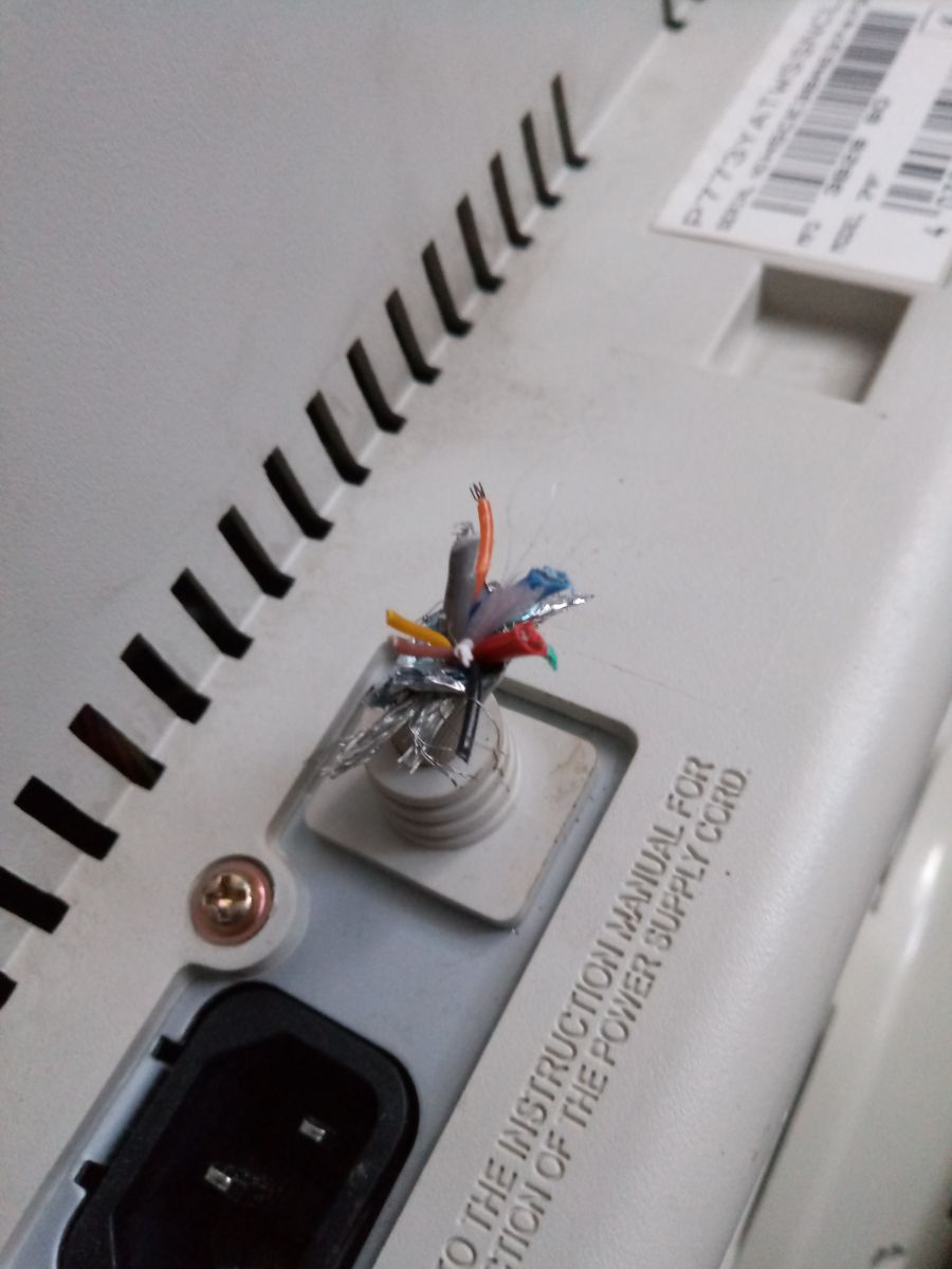

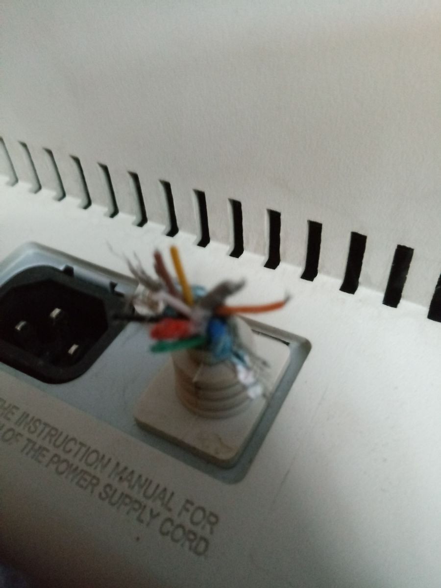

    Witam mam sprawny monitor AOC 7f. Tylko że ktoś mu uciął przewód vga i nie wiem jak to podłączyć patrzyłem w Internecie i kolory przewodów niezbyt się zgadzają z tymi co wychodzą z uciętego przewodu vga od monitora.
    Podłączenie uciętego przewodu VGA do monitora AOC 7f - kolory i instrukcje
    Są 3 ekranowane (szary niebieski czerwony)
    i 6 zwykłych (zielony czarny biały brązowy żółty i pomarańczowy).

    Przewody w ekranie to raczej główne sygnały RGB i prawdopodobnie są kolorami tylko jest szary zamiast zielonego. Ja bym tak założył a najwyżej będziesz miał obraz w dziwnych barwach to zamienisz te kolory.
    Niektóre monitory wystartują tylko z tymi sygnałami bo mają synchronizacje na zielonym (Sync on green).
    W pozostałych przewodach powinna iść synchronizacja H i V oraz linie do komunikacji - jakoś komputer dowiaduje się co to za monitor i o jakiej rozdzielczości jest podłączony.
    Jak na płycie monitora nie ma informacji o sygnałach to niestety trzeba to jakoś ustalić - oglądając gdzie to jest podłączone, do jakiego bloku idzie. To niestety nie musi być oczywiste bo były różne rozwiązania układowe a schematy monitorów chyba nie są popularne (nie szukałem jeszcze).

    Połączyć należy przez lutowanie.
    Jeśli nie potrafisz przyporządkować odpowiednich przewodów według opisu (link powyżej) z choćby poniższym diagramem, to daj komuś, kto to będzie potrafił to zrobić.
    https://allpinouts.org/pinouts/connectors/computer_video/vga-15-pin/
