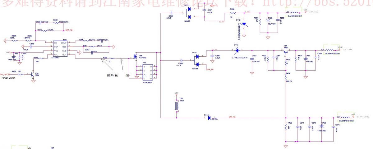

    Z tymi AAT to coś na wzór
    Samsung UE50TU8000W - Brak odbioru, podświetlenie startuje i restart
