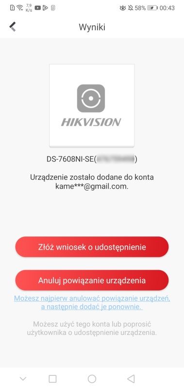

    Czy miał ktoś z Was podobny problem - mam rejestrator hikvision ds-7608ni-se i nie mogę w żaden sposób odłączyć go z chmury.
    Niestety jego wcześniejszy właściciel nie usunął go ze swojego konta, a co za tym idzie nie mogę uzyskać zdalnego dostępu do rejestratora.
    Próbowałem funkcji unbind zarówno przez program SADP, jak i aplikację na smartfonie - za każdym razem ze skutkiem negatywnym.
    Zmieniałem firmware w urządzeniu - żadnego efektu. Obecna wersja softu: V3.0.22_170621.
    Wiem, że ten sprzęt lata świetności ma za sobą, ale chciałem jeszcze go użyć tymczasowo na działce.

    Od aplikacji na telefonie " funkcja odłączenia urządzenia jest już niedostępna" a z programu po prostu "fail".
    Pisałem do supportu, oni stwierdzili, że nie mają takiej możliwości by odłączyć rejestrator zdalnie, mimo, że przesłałem im wszystkie tabliczki.
    [/center]

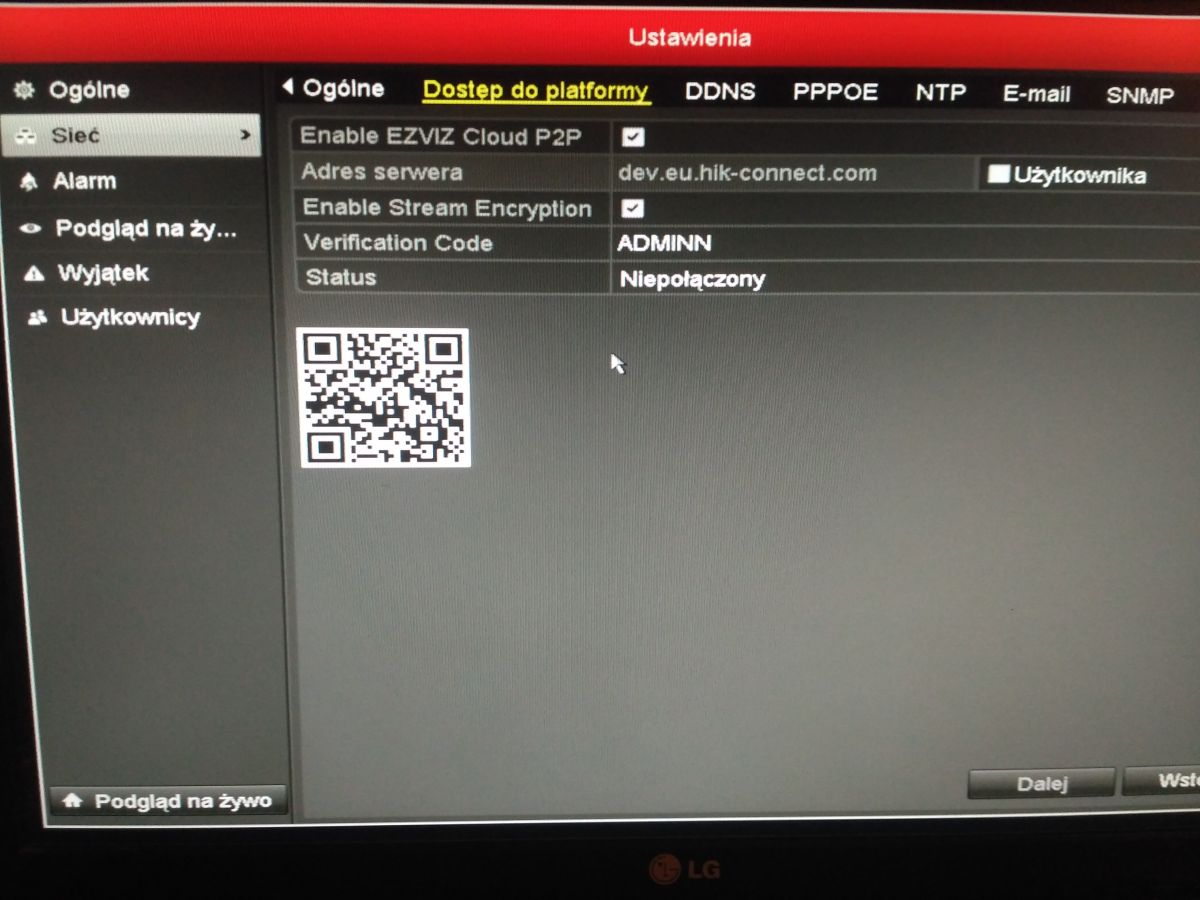

    Po zalogowaniu wchodzi w ustawienia zakładka Network potem Platform Access w oknie wybiera type Hik-Connect ustawia enable może edytować Verification Code po zmianie go na inny daje Apply i jeśli jakiś inny Janusz dodał sobie wczesniej rejestrator do aplikacji to po wejściu w rejestrator wyskoczy mu Wprowadź hasło szyfrowania. Jedyne co będzie mógł zrobić to wykasować rejestrator do którego i tak już nie będzie miał dostepu. Oczywiście jeśli w statusie Bind status jest Yes to obok może sobie kliknąć na Unbind wpisać dla potwierdzenia hasło admina i wyskoczy komunikat Note Unbound. Po czym z aplikacji wcześniejszego użytkownika znika rejestrator który był dodany. A my skanując QRcode możemy dodać rejestrator do swojego konta w aplikacji.
    Oczywiście mówię o tym w oparciu o rejestrator np DS-7608NI-K2 z firmware: V4.71.005

    Niestety, na tym rejestratorze jest Rejestrator Hikvision ds-7608ni-se - jak odłączyć od chmury? tylko tyle funkcji co na załączonym screenie.
    Temat można uznać za zamknięty, rejestrator do wymiany.

    A próbowałeś złożyć wniosek o udostępnienie albo po prostu wybrać opcję Anuluj powiązanie urządzenia ?
    Jeśli rejestrator jest w sieci lokalnej i ma przydzielony dynamicznie adres IP od routera i ma Internet to jeśli twój telefon i rejestrator są w tej samej sieci to może ta opcja się powiedzie.

    Widzę że dostęp do platformy ustawiony jest do tego EZVIZ produkują śmieci nie pozwalają na odpięcie od swoich urządzeń które zmieniły właściciela LEGALNIE kont już przypisanych do zakupionego sprzętu. Pełno tego na allegro się wala.
    Tak z ciekawości jak przełączysz adres serwera na adres Użytkownika i zamiast dev.eu.hik-connect.com wpiszesz litedev.hik-connect.com to czy coś się zmieni.
