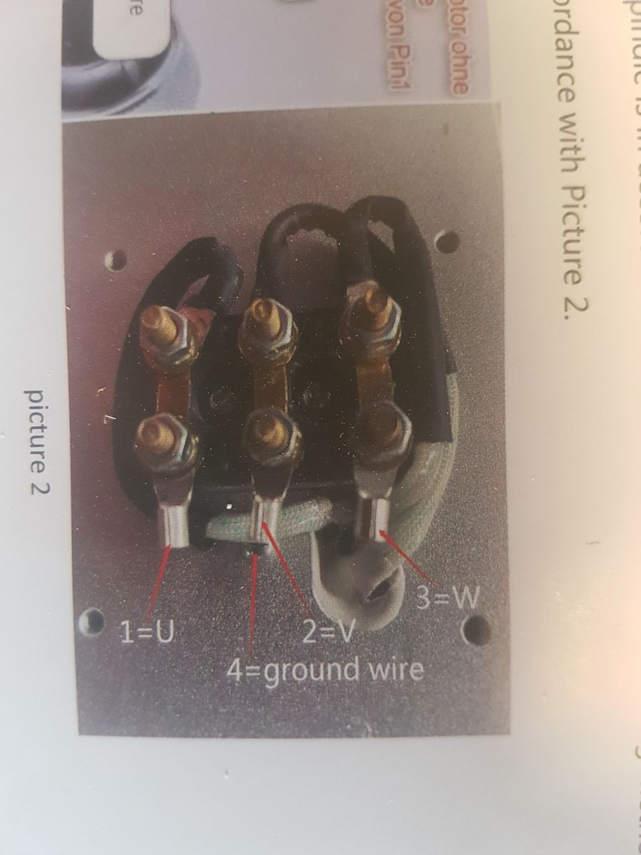

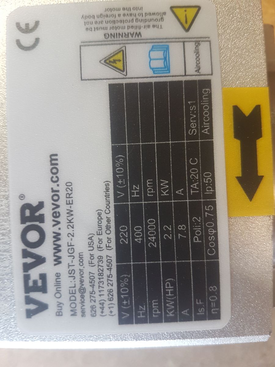

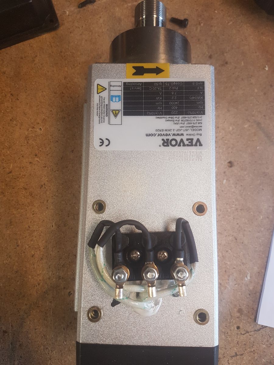

    Witam kolegów posiadam wrzeciono 220v i 2200w chcę go zamontować do małej frezarki do drewna i tu pytanie jak go podłączyć czy będzie chodziło normalnie z sieci na 230v nie potrzebuję żadnych regulacji obrotów czy potrzebny jakiś zasilacz falownik lub kondensator do rozruchu i proszę o jakiś schemat podłączenia bo jestem w tym zielony niżej podaje zdjęcia tego cuda. Jak zamontować wrzeciono CNC 220V 380V do frezarki VEVOR? Jak zamontować wrzeciono CNC 220V 380V do frezarki VEVOR? Jak zamontować wrzeciono CNC 220V 380V do frezarki VEVOR?

    To podaj normalne zdjęcia. Nie każdemu się chce oglądać tabliczkę która jest : do góry nogami: .

    Zdjęcia robione telefonem i temat też wysłany z telefonu nie wiedziałem że zdjęcie jest odwrotnie przepraszam jeśli to sprawia problem, jak ktoś chce pomóc a od tego chyba jest to forum to nie ma z tym problemu, pierwsze zdjęcie jest z kartki drugie z wrzeciona to samo co na trzecim, z góry dziękuję za pomoc.

    To że z telefonu to żadne wytłumaczenie, Jak masz portal społecznościowy to zdjęcia też są do góry nogami? Do wrzeciona potrzebny jest falownik

    Odpowiedź tak na szybko potrzebujesz przetwornicę częstotliwości (falownik) 2,2kW najlepiej wektorową.

    Lub transformator 3 fazowy 400V na 230V, ale brak regulacji. Lepiej falownik.
    Falowników nie dobiera się na moc tylko na prąd.
