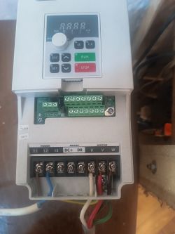

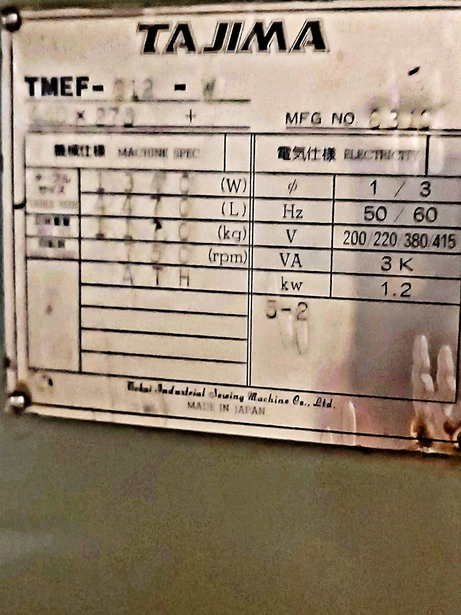

    Witam, mam problem z uruchomieniem maszyny. Maszyna jest na 3 fazy, a sieć ma tylko jedną fazę, więc do instalacji podłączyłem przetwornicę, ale maszyna nie chce się uruchomić, słychać stukanie, jakby włączanie/wyłączanie. Może złe ustawienia - jak ustawić prawidłowo przetwornicę pod maszynę. W załączniku instrukcja przetwornicy.
    Maszyna.
    ( Tabliczka znamionowa maszyny Tajima TMEF 3K z danymi elektrycznymi i mechanicznymi

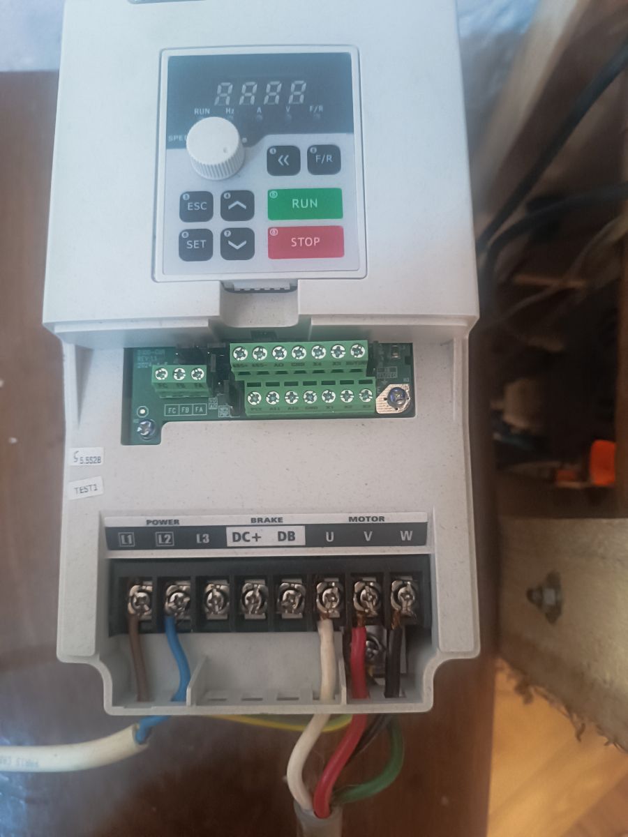

    Daj zdjęcia zacisków falownika, ale wg mnie kupiłeś falownik 5,5/7,5 kW, a te do mocy 1,5 kW miały opcję zasilania z 1F (falownika) i podania 3F na silnik.

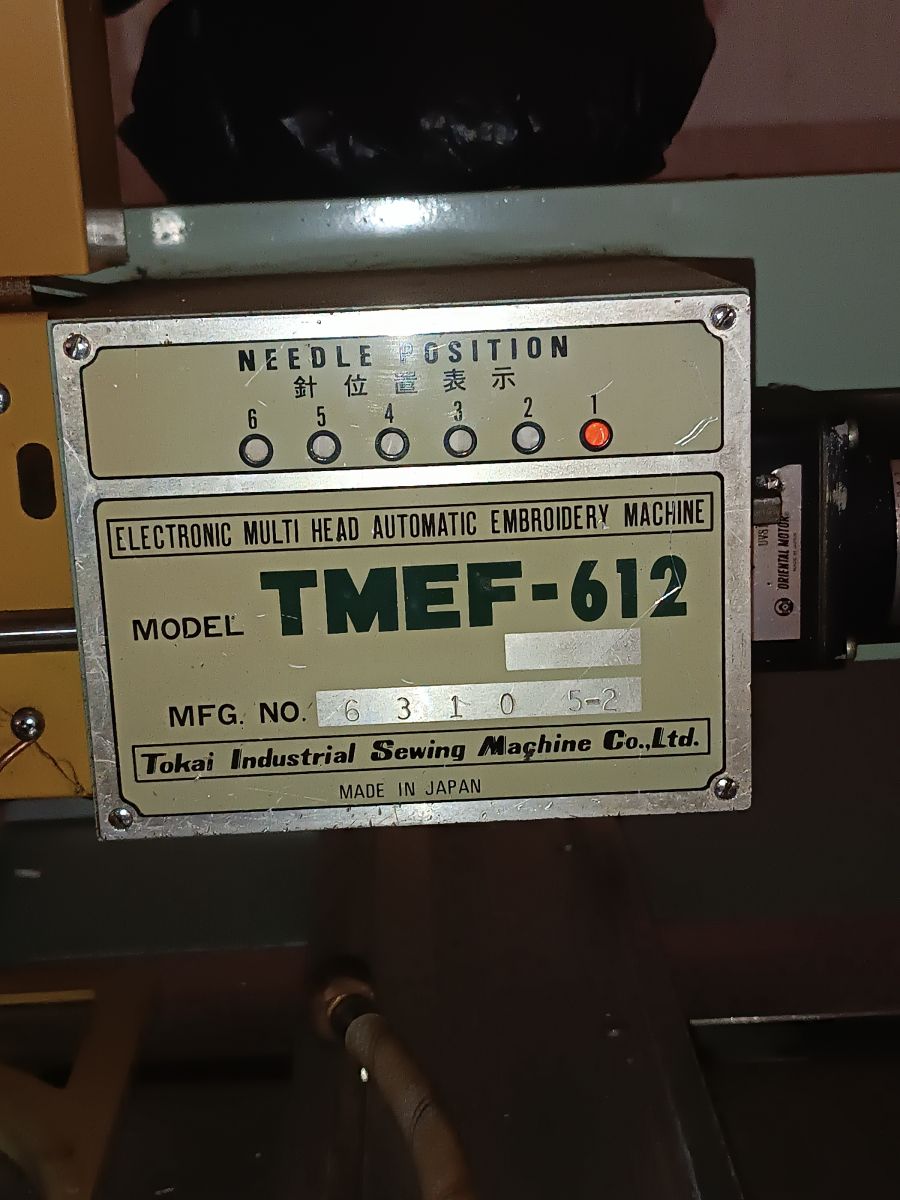

    Na pewno chcesz ryzykować uszkodzenie komputera sterującego hafciarki przez zasilanie z falownika?
    To jest TMEF-212 czy 312?
    Masz DTR do tej maszyny?
  • #4 21817417
    popekkrzysztoff
    Poziom 3  
    Posty: 3
    >>21817217
    Falownik z widocznym panelem sterującym i podłączonymi przewodami

    [img-0]DTR brak ,myślałem że powinno zadziałaćPanel sterowania hafciarki TMEF-612 z zaznaczoną pozycją igły numer 1

    Falowniki są budowanie do zasilania silników nie elektroniki.
    Nie odważył bym się na taki eksperyment.

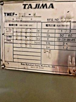

    Też uważam, że falownik do zasilania "tego" się nie nadaje.
    Ale wg japońskiej tabliczki znamionowej urządzenie jest przystosowane również do zasilania jednofazowego, więc może wystarczy pochylić się nad zaciskami przyłączeniowymi, może schematem podłaczenia wydrukowanym gdzieś na obudowie.

    >>21824118 Tak dokładnie wg tabliczki z pierwszego postu to tylko 1.2 kW i 3 kVA.
