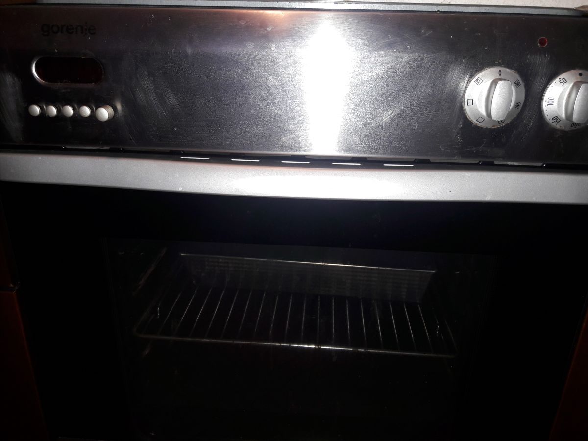

    Wszystko martwe oprócz wyświetlacza który mruga czyli pulsuje jak sprawny ale nie da się go nastawić bo przyciski martwe. 16 letni z mediamarkt tani.
    Po podłączeniu zasilania zegar pulsuje. Co się powinno wcisnąć żeby pokrętło zadziałało bo jak teraz przekręcam na temperaturę to nawet lampka się nie zapala. Na kuchence u kuzynki co ma Amicę po podłączeniu zasilania jak pulsuje to wciskam ok i pokrętło działa. W Gorenje OK nie mam.

    Rozumiem, że doszło do zaniku zasilania w mieszkaniu? Jeżeli tak to spróbować przytrzymać 2 przyciski razem po lewej stronie i pokręcić pokrętłem i zegar powinien podać zasilanie na kuchenkę.

    Tak wyłączyłem bezpieczniki tj. suwaki na desce rozdzielczej "kuchnia". Robię to często gdyż korzystam z niej raz dziennie a wyświetlacz 16 letni to pewnie 10 W. Jak włączam zasilanie to wyświetlacz mruga. Czyli rozumiem takie suwakowe wyłączanie jest bezpieczne dla Kuchenki ale potem trzeba 2 lewe przytrzymać. To taki standard czy tylko modele z przed lat?

    Skoro robisz to często to kuchenka za każdym razem by wymagała ustawienia zegara. Wybacz, ale czegoś tu nie rozumiem? Wyłączać bezpieczniki oczywiście możesz, ale w takim układzie powinieneś procedurę ustawiania zegara znać na pamięć?

    Nie wiem ile zużywa zegar, ale nie będzie to jakiś duży pobór prądu i jak najbardziej możesz wyłączać bezpieczniki jeśli wychodzisz z domu to już Twoja decyzja i zawsze coś tam można zaoszczędzić na zużyciu energii w skali roku. Spróbuj w ten sposób jak napisałem. Nie jestem pewien czy procedura zadziała bo ja mam podobny zegar w kuchence Amica, ale spróbować możesz. Jeżeli procedura nie zadziała to będziesz musiał szukać instrukcji obsługi Twojego modelu w sieci.
