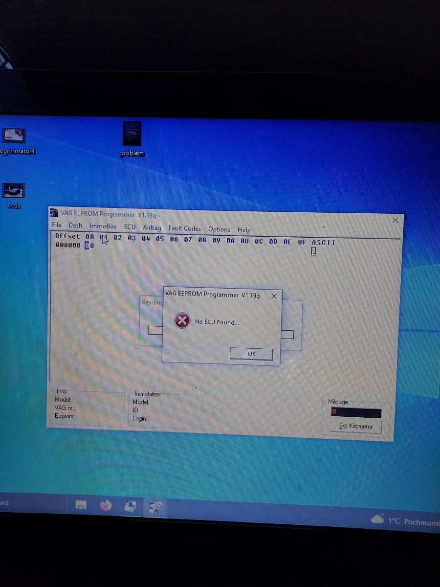

    Pewno nie obsługuje tego zegara.
    Co to za licznik z jakiego auta?
    Pozdr.

    Seat ibiza 3 6l
    Dziwne na skodzie działało a to jest to samo

    Gdzie sprawdzić jaki to licznik ale czy w 2006 roku już były na procesorze?

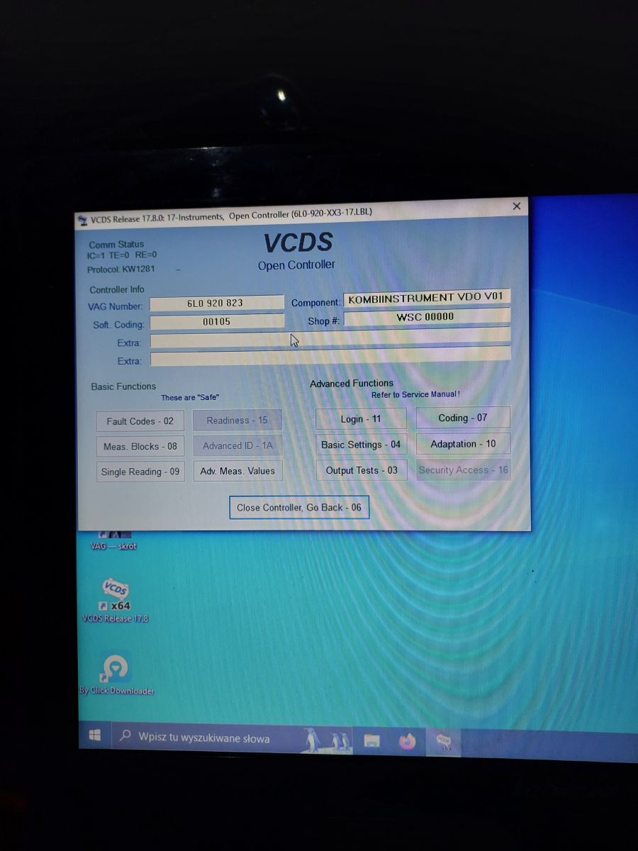

    Jeżeli były wypuszczone po drugiej połowie roku, to całkiem możliwe. Na licznikach powinny być nalepki z numerem, ewentualnie można sprawdzić numer VCDS'em.

    Te wszystkie fotki są tak kiepskiej jakości, że nie da się nic z nich odzczytać. Skorzystaj może z systemowego "narzedzia wycinanie" czy też printscreen.

    Numer to: 6L0 920 823

    VDO masz ale tym nic nie zdziałasz.

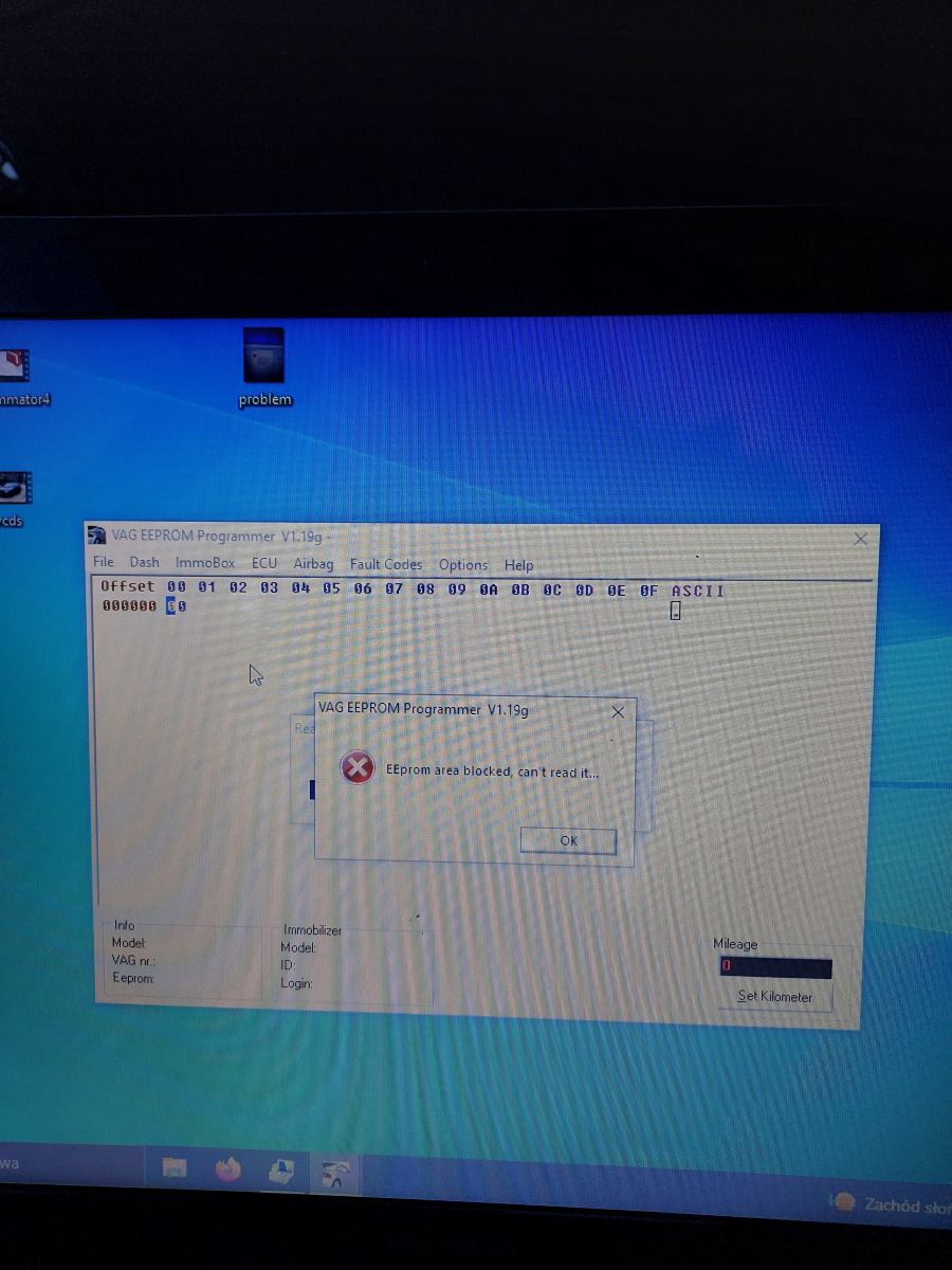

    Czy mi się tylko wydaje, czy udało Ci się odczytać wsad licznika tylko nie mogłeś odczytać pinu? Bo tam na tym pierwszym zdjęciu jakieś "krzaczki" widać. Jak się udało odczytać eeprom, to wrzuć co tam masz.

    szkoda czasu w liczniku adres17 jak pisałem nic nie znajdziesz ,na zdjęciu ze scrina z nr nie widać immo id.

    No i nawet da się odczytać login, ale autor raczej będzie musiał odczytywać z kości eeprom. Bo tam jedynie jakieś fragmenty widać, no ale się jeszcze zobaczy co się uda odczytać.

    Tyle udało sie odczytać
    • seaat.BIN (80 Bajtów) Musisz być zalogowany, aby pobrać ten załącznik.
  • #22 20397743
    JayRo
    Posty: 2448
    Pomógł: 711
    Ocena: 957
    Pozostaje chyba tylko dobrać się bezpośrednio do eepromu, i odczytać go w programatorze.

    Trzeba rozebrać licznik wylutować kość i odczytać. A czy jest to trudne? Dla jednych spacerek, a dla innych czarna magia. Zależy od umiejętności, obycia i sprzętu.
