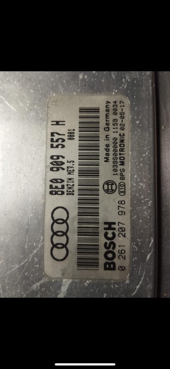

    Witam, mam zablokowany Immobilizer i próbuję odczytać pin ale nie pokazuje mi się w vag eeprom programmer 1.19g. może ktoś pomóc ? załączam wsady z programu.
    Auto to: Audi a4 2002r.

    Z wsadu nie da rady,tylko po złączu rasowym urządzeniem.

    np. Autel,obdstar,VVDI2 i wiele innych.
    matizek123456 napisał:
    może jakiś inny program co chodzi na kablu vag KKL by dał radę ?
    Te licznika boscha są wredne,byle czym bym nie podchodził bo łatwo zawartość uszkodzić nawet przy odczycie.
    A pytanie do czego potrzebujesz pin?
    Może łatwiej by było z ECU odczytać programatorem na stole . . .
    Pozdr.

    Skoro pytasz to obstawiam że nie masz czym po złączu,zresztą nie wiem jakie tam masz ECU bo nie napisałeś.
    W takim przypadku demontujemy ECU dostajemy się do pamięci i ją odczytujemy programatorem.Wsad wyślesz na forum to pomożemy policzyć pin.

    Programatorem na pewno,a co do kabelka to nie urzywam tego to się nie wypowiem.
    Musisz sam sprawdzić.
