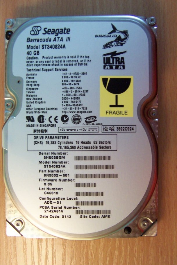

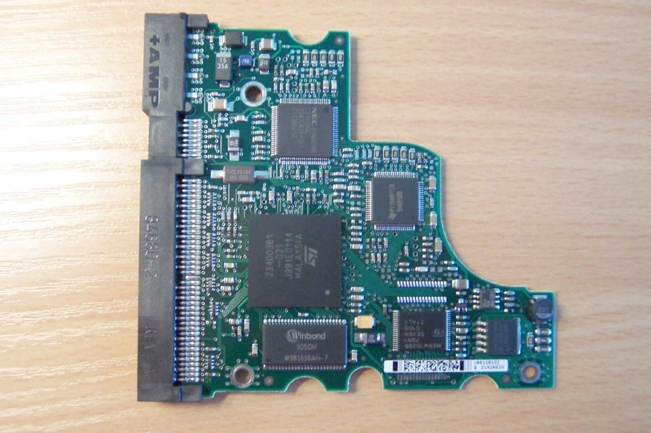

    Dysk ST 340824A 40GB przy uruchomieniu komputera słychać jak rozpedza się , charkocze głowicą, a nastepnie się wyłącza (słychac wyłączenie silnika).
    Nie jest widoczny przez BIOS - Bios go nie wykrywa.
    Czy jest sens wymiany elektroniki (płytki PCB), czy raczej jest to uszkodzenie mechaniczne w dysku?
    Czy ktos miał podobne problemy i mógłby podzielic się spostzreżeniami, byłbym wdzięczny.
    Ewentualnie może wiecie , gdzie można we Wrocławiu kupic elektronikę do tego dysku? Może ktoś ma na zbyciu ?
    Załączam zdjęcia elektroniki dysku poniżej

    Żeby zdiagnozować czyja wina to podłącz dysk do innego kompa lub przynajmniej wymień taśmę.Sprzęt kręcony? Jesli tak to ustaw na default.Elektroniki,jeżeli to ona szukaj na Allegro.

    rowniez zmien gniazdko molex na inne i w ogole sprawdz czy w okoliach zasialania na plytce PCB nie ma pekniec stykow od napiecia. slychac wylaczenie silniczka napedzajcego teleze czy slychac ze ewidentnie przestaje calosc dzialac ...... ?

    oki dzięki. Słychac wyłączenie silnika kręcącego talerzami. Płytka PCB nie jest uszkodzona, nie posiada pękniec, gniazda też. Dysk padł w pracujacym komputerze - nie był wyjmowany z komputera. Moze jakieś inne sygestiie macie?
