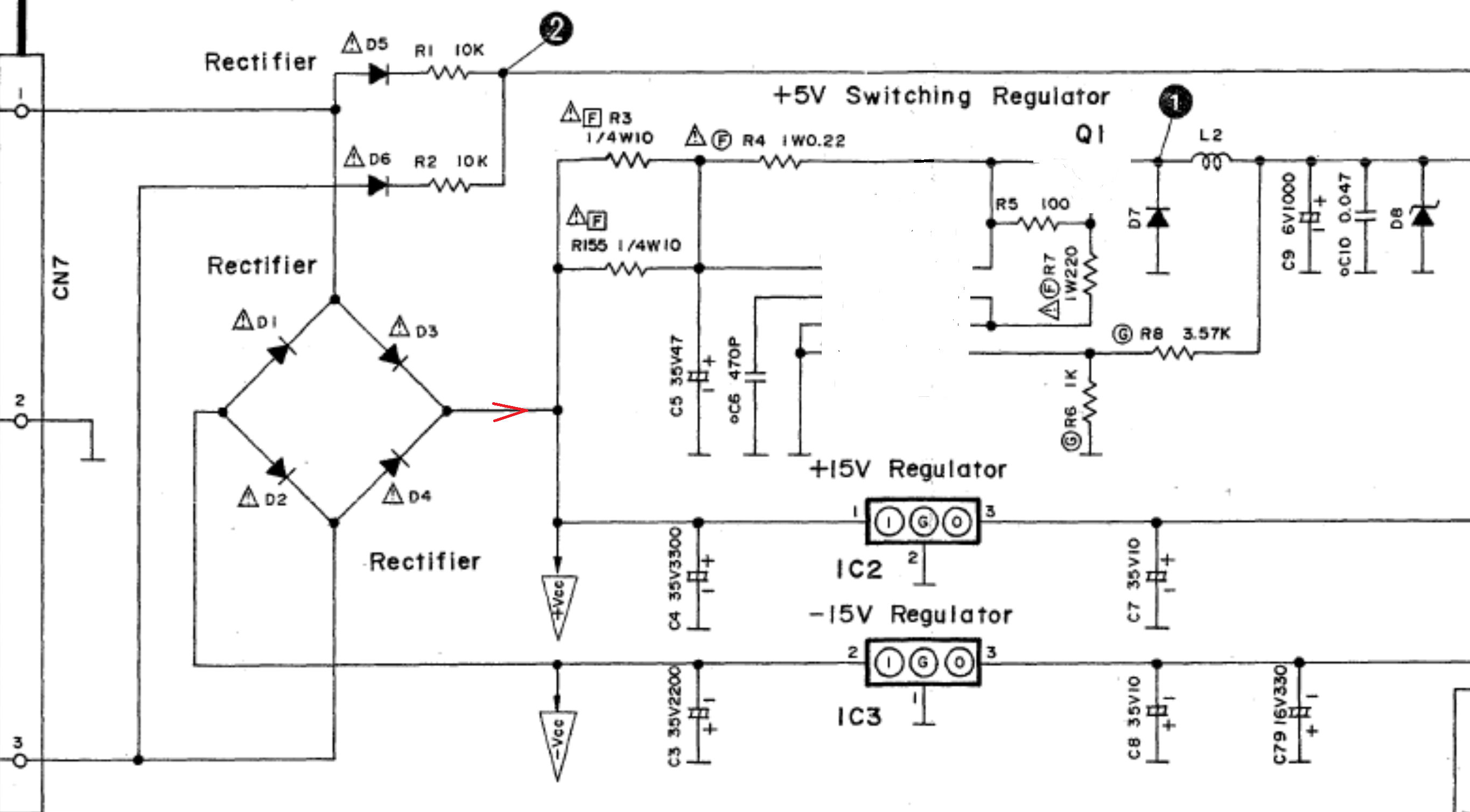

    Posiadam instrument klawiszowy Technics KN1000. Ale jak to bywa z usterką. Ktoś go już próbował naprawić ale wydaje mi się że nie do końca dobrze to zrobił. No więc instrument ma zepsute zasilanie 5V. Wydaje mi się że walnięty jest układ M5291P bo widać że ktoś coś przy nim grzebał. Ale że układ jest trudno dostępny zastosował bajpasa. Czyli wydłubał z jakiegoś zasilacza środek i podłączył do 220V po włączniku i dalej 5V z wyjścia (na mierniku to jest nawet 5,25V) bezpośrednio do gniazda CN2 do pinów 3 i 4 a masę do pinu 13. Cały ten zasilacz jest do tego zamontowany nad płytką w miejscu gdzie jest część audio. Instrument na wyjściu i głośnikach szumi i delikatnie zniekształca dźwięk. Żaden element nie jest też wylutowany z części odpowiadającej oryginalnie za 5V. Oczywiście jak to odłączę to instrument nie uruchamia się i nie mam jak dalej sprawdzać. Zakupiłem już układ M5291P ale przyjdzie z Chin za kilka miesięcy, teraz mam taki pomysł żeby ten zasilacz zastąpić jakimś układem typu przetwornica step-down dostępnymi na znanym portalu aukcyjnym. Wylutować IC1 podłączyć w jego miejsce układ step down, wyregulować na 5V i podłączyć wyjście przed C9, tylko nie wiem gdzie podłączyć masę z wyjścia. Czy to w ogóle ma jakiś sens? Czy taka przetwornica nie będzie powodować jeszcze większych zakłóceń?

    Można ale pod warunkiem że moc strat w nim wydzielona będzie poniżej dopuszczalnej. Trzeba byłoby zmierzyć prąd pobierany z tego napięcia 5V i obliczyć jaka będzie moc strat.

    No dobra a czy któryś z modułów przetwornicy step down nada się? Jeśli tak to w którym miejscu najlepiej wpiąć się z tym 5V. Jak przyjdzie oryginalny układ spróbuje naprawić to jak trzeba, ale przynajmniej chwilowo chciałbym spróbować inaczej zasilić te 5V czy to coś zmieni w temacie szumów. Bo jeśli nadal będzie szumieć to będzie kolejny temat do naprawy.

    Zmierz napięcie na R-4 i podaj nazwę Q-1.
    #7 20404908

    Aby określić wymagania dla zasilacza potrzebne jest napięcie na katodach D3, D4 i prąd pobierany z tego zasilacza który aktualnie jest wmontowany w układ.

    Dziś przywróciłem układ do oryginału. Daje on 1,96V czyli zdecydowanie za mało. Do tego okazało się że mam inną wersję płyty niż ta ze schematu. Przed rezystorem R4 jest o ile dobrze rozpoznałem bezpiecznik półprzewodnikowy ICP N25. Wylutowałem go, sprawdzając miernikiem to nie przepuszcza i chyba jest walnięty. ale jak mierzyłem za nim i za rezystorem R4 to jest 1,42V. Rezystor R 4 też jest jakiś dziwny, na schemacie i na obudowie ma napisane 0,22 Ohm ale jak mierzę go testerem elementów to pokazuje 0,55 Ohm. Podłączyłem 5V przez przetwornicę i jest dużo lepiej. Jest szum ale naprawdę dużo mniejszy i raczej przy maksymalnej głośności. Nadal pozostało przesterowanie dźwięku.
    Teraz pytanie, szukałem tego bezpiecznika i kicha już niedostępne, czym go zastąpić, albo może nie tak go sprawdzam. Co może być z tym rezystorem?

    Sprawdź w takim razie oporniki R3 i równoległy do niego R155

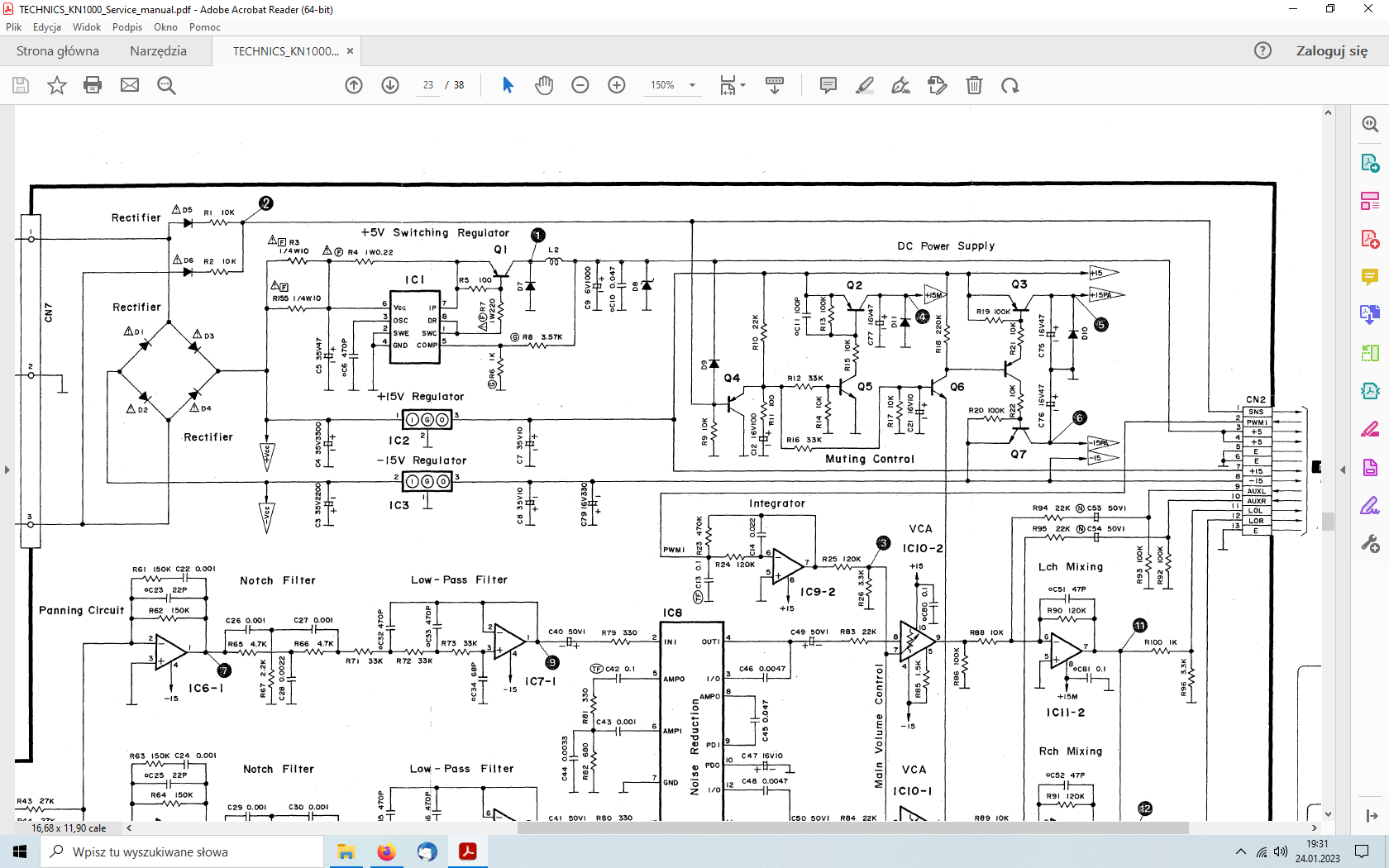

    Naprawa idzie jak krew z nosa ale co dziś odkryłem. Tak jak pisałem wcześniej moja płyta trochę się różni od tej ze schematu. Zamiast R3 i R155 jest jeden rezystor a za nim był ten bezpiecznik. Dziś wstawiam bezpieczniki, pierwszy spalony bo uwalona była dioda D8, Teraz bezpiecznika już nie pali ale dalej brakuje 5V jest ciągle te 1,9V. Sprawdziłem rezystor który jest zamiast R3 i R155 - tester pokazuje że zepsuta część i tak wygląda na spalony. Teraz mam problem z rozpoznaniem jaka to wartość. Jeśli przełożyć i obliczyć z tego schematu to wychodzi że 1/4W 5Ohm ale ten mój wygląda na taki większy jak przynajmniej 1W. W sumie na płycie jest miejsce na drugi rezystor może zrobić jak na schemacie i wlutować dwa po 10 Ohm?
  • #19 20417278
    SlawekKedra
    Posty: 16698
    Pomógł: 1570
    Ocena: 1938
    Możesz tak zrobić.

    Schemat oprócz tych różnic z R3, R155 i bezpiecznika dalej już jest taki sam na mojej płycie jak na tym schemacie. Zaraz sprawdzę ten C5 ale przestało palić dopiero jak dodatkowo wylutowałem R4. teraz jak nie ma R4. Q1 i IC1 rezystory są całe.

    Ok, rozumiem ale spójrz na schemat i wyeliminuj z niego IC1 i Q1 a następnie spróbuj długopisem zamknąć obwód od R3/R155 do masy przez R4. Uda Ci się to zrobić?
    Technics KN1000: Usterka zasilania 5V, M5291P, szumy i zniekształcenia, alternatywne rozwiązania
    Na obrazku masz ten zasilacz z wylutowanym IC1 i Q1. Jak widać nie ma możliwości aby poprzez R3/R155 i R4 mógł poplynąć jakikolwiek prąd do masy. Nie ma takiej drogi. Przez R3/R155 może oczywiścdie popłynąć prąd ładujący C5 lub prąd upływu C5 jeśli jest on uszkodzony ale przez R4 nie może popłynąć żaden prąd gdyż jego prawa końcówka nie jest w żaden sposób połączona z masą nawet poprzez jakiś inny opornik czy element.
